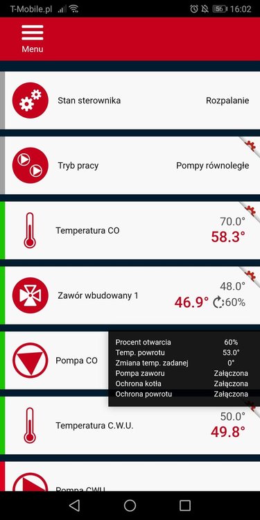

Stalmark ekosilver 24kw, z trudem osiąga zadaną temperaturę
Poniżej zamieszczam fotki:

I jest tak jak podejrzewaliśmy. Podłoga zasilana sprzed 4d. Brak pompy kotlowej. Będziesz miał tak zawsze gdy wystygnie ci podłoga. Zalewanie kotła zimna woda. Rozwiązanie to przeróbka instalacji. Teraz ten zawor nie jest w stanie zapewnić ochrony powrotu
Ok, rozumiem.
A przeróbka na czym miałaby polegać ?
No i czy teoretycznie, jak podłoga się w końcu wygrzeje to jest szansa na stabiliazację i podskoczenie temp. powrotu, czy w tym przypadku jest to wogóle niemożliwe ? Podłogówką na dole steruje pokojówka, gdy temperatura w pomieszczeniu osiągnie dajmy na to 21* to pompa od podłogówki jest rozłączana.

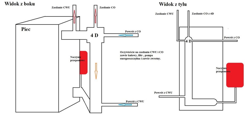

Ja zrobilem coś takiego i teraz mam jeszcze lepiej (choć wcześniej nie było źle)
Pierwszy rysunek jak było, a niżej jak mam teraz. Pompa się uruchamia jak spadnie zadana temp. powrotu. Dobija do zadanej i stop :)

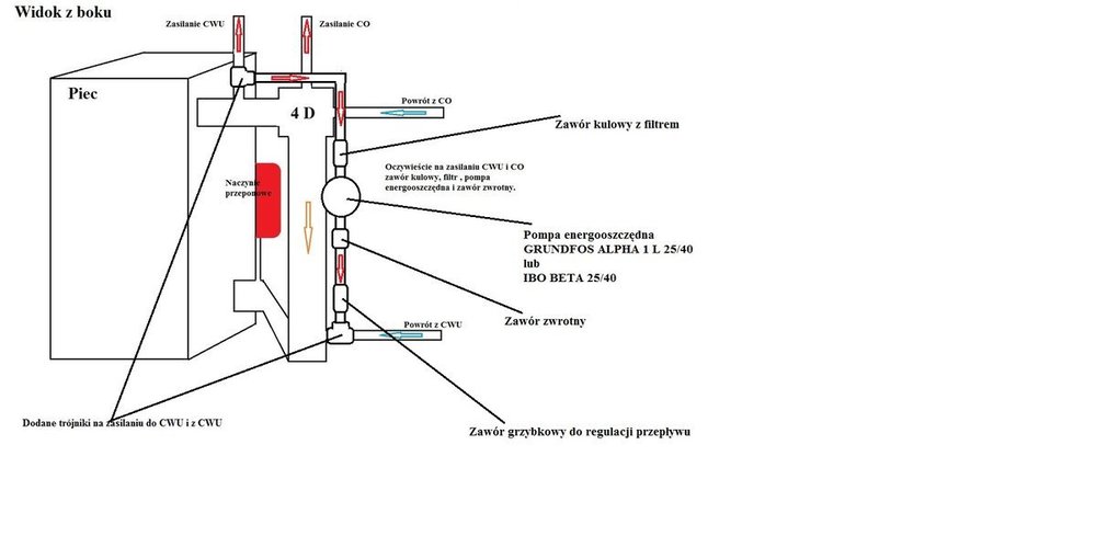

@gilal dlaczego proponujesz koledze pompę przewalowa? Ma zawór 4d to najlepszym rozwiązaniem będzie pompa krótkiego biegu (kotlowa) na powrocie z 4d do kotła. Druga sprawa to zasilanie op powinno być osobne. A nie jak teraz ze pompa pcha wodę na zawór mieszajacy termostatyczny a za nim zaciąga pompa podłogowa.
Czy ja coś proponuję? Fotka była już wczesniej zrobiona. U mnie tak jak jest pokazane działa i wszystko w temacie. Pompę mam ustawioną jako kotłową i uruchamia się jak temp. powrotu spadnie poniżej 58° (zaznaczam tak jest u mnie), a zawór 4D pracuje sobie stabilnie.
Przy pompie na powrocie z 4D pompa musi pracować cały czas powyżej progu, a zakres regulacji zaworu jest od razu wyższy (co mi nie pasowało)
Jeszcze raz, u mnie to pracuje ładnie i tak jak chciałem, a Tobie to może się nie podobać (masz prawo), ale to już Twój problem.
Ps. U szwagra też jest podobnie i jest super. Tylko, że on ma jeszcze sporo podłogówki.
Edytowane przez gilal
Nie chodzi ze mi się nie podoba, tylko przy twojej pompie pewnie trzeba było dać zz i dodatkowo zawór grzybkowy dla redukcji przepływu. A to są koszta.
Przecież tak jest na tym moim zdjęciu. Jak kto woli. Mi tak pasowało bo zawór 4D  dawał radę, a ten zabieg jeszcze poprawił ten komfort.
