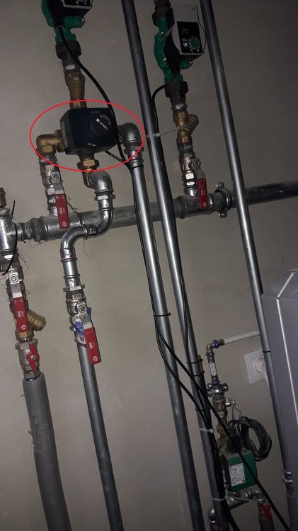

Stalmark ekosilver 24kw, z trudem osiąga zadaną temperaturę
Na dole mam w zasadzie tylko podłogówkę, do góry grzejniki.
Chcę aby grzało wszystko, żeby w domu było po prostu ciepło.
No zawór mam chyba tylko jeden jeśli chodzi o to coś zaznaczone na fotce.

Od czego jest zawor 4d?
Polaczony z obiegiem grzejnikow czy z obiegiem podlogi?
Od czego jest pompa ta po prawej od zaznaczenia?
Zalacz ta ochrone jesli to zawor do co czytaj grzejnik to bedzie dzialac, jesli do podlogi to slabo bo bedzie silownik krecil. Zalacz i daj mu kilkanascie minut..
On sie zamyka na 0 bo zimny masz powrot nagrzeje powrot do55 to sie uchyli na instalacje
Pompa nad zaworem jest od górnych grzejników
Ta po prawej jest od drabinki i podłogówki w górnej łazience.
Podłogówka na dole ma oddzielną pompę przy rozdzielaczu z rotometrami i chodzi cały czas

Jakiś mnie ominęło lub coś nie kojarzę. Skąd jest pociągnięte zasilanie podłogówki tej na dole której pompy tu nie widać? Był juz schemat?
Może ty masz podłogę wpięta przed zaworem 4d?
Szybki test  wylacz pompe podlogi i zamknij zawory na rozdzielaczu
Typ zaworu przełączyłem z CO na Ochronę powrotu. Zawór się zamknął. Temperatura zaczęła nachodzić zdecydowanie szybciej.
Czego mam się spodziewać po odłączeniu pompy i zaworów od podłogówki ?
Test czy powrot podlogi nie wychladza kotla, dojdzie do 60 st to mu wlacz podloge
Ustaw zeby zawor byl i co i ochrona bo to 4d wiec ma dwie funkcje
W podmenu typ zaworu mogę ustawić albo CO albo ochrona powrotu. Ale obu naraz nie ustawię.
Jedynie ochronę powrotu w innym menu i minimalne otwarcie zaworu ustawić zamiast dotychczasowe 5% na 0%.
Ok.
Ustaw ochrona kotla na 55 .
Przejdz do zawor wbudowany-ochrona kotla- zalaczona i tem ustaw na 75
Jaka tem kotla i co sie dzieje po puszczeniu podlogi
Po odłączeniu podłogówki temperatura powrotu zaczęła wzrastać i na tą chwilę jest 40°
Temperatura kotła 51°
Temperatura zaworu zadana 47°
Temperatura zaworu bieżąca 48°

ACE84 zawór niby zamknięty, pompa nad zaworem chodzi i grzejniki gorące...
Dobrze byłoby gdybys więcej poczytał o instalacjach i popatrzył na schematy z 4d i grzejnikami i podlogowka. Będziesz miał pogląd jak to powinno wyglądać. Wtedy łatwiej ci będzie zrozumiec o czuł tu piszemy i co robią poszczególne parametry. I schemat narysujesz bez problemu.
Sytuacja na tą chwilę:
Temp kotła 60 (zadana 67)
Temp zaworu 52 (zadana 47)
Temp powrotu 45 (zadana 55)
Zawór nadal zamknięty
Ok to teraz zmien zawor na co podloga caly czas wylaczona
Zawór zmieniony na CO, otworzył się na chwilę i znowu zamknął bo ochrona powrotu była też załączona w drugim menu. Minimalne otwarcie zaworu ustawione jest na 0%.
Mogę na próbę zmniejszyć ochronę powrotu na 40° i sprawdzić czy zawór się otworzy ?
Teraz masz dwie opcje co i ochrona.
Ochrona moze byc w granicach 15 stopni od zadanej na kotle.
Pozatym cuda sie dzieja na tym sterowniku 978. U mnie tez.
Mozesz na 5% dac
Zmieniłem na chwilę temp. powrotu zadaną na 40° i mimo to, że powrót ma 46° zawór się nie otworzył ani trochę.
Zmieniam minimalne otwarcie na 5%.
Dobra, zadana temp. kotła osiągnięta (67°)
Temp. zaworu bieżąca 56°
Temp. zaworu zadana 47°
Temperatura powrotu 48°
Otwarcie zaworu 5%
Podłogówka odłączona.
