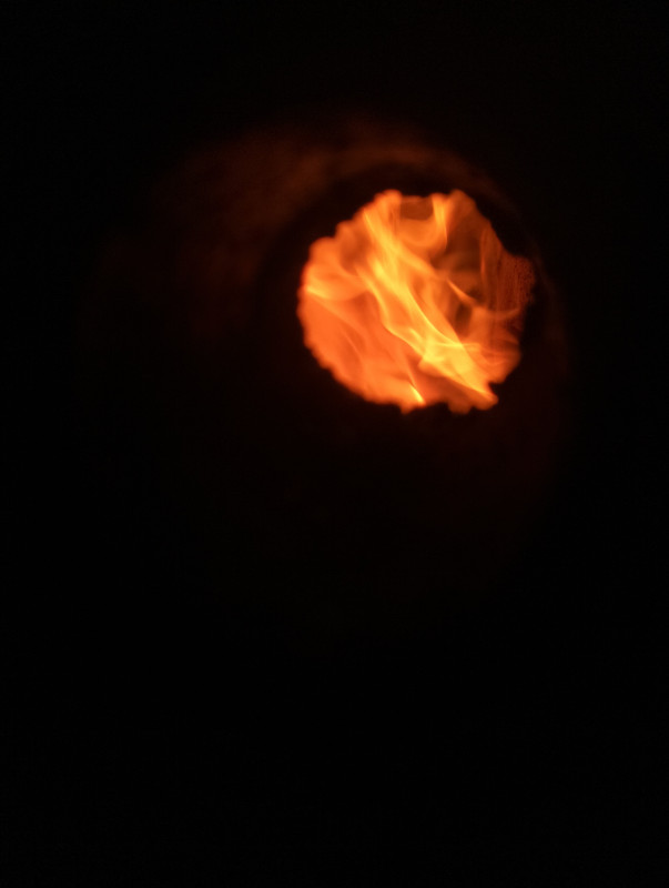

@przemyslaw2ar napisał: „podawanie PW z boku kotła ma tą zaletę że można podejrzeć płomień :)”
Mam pytanie do użytkowników kotłów Ogniwo i innych z podawaniem powietrza wtórnego z boku – jak to się u Was sprawdza - czy udaje się podejrzeć płomień przez otwory powietrza wtórnego?

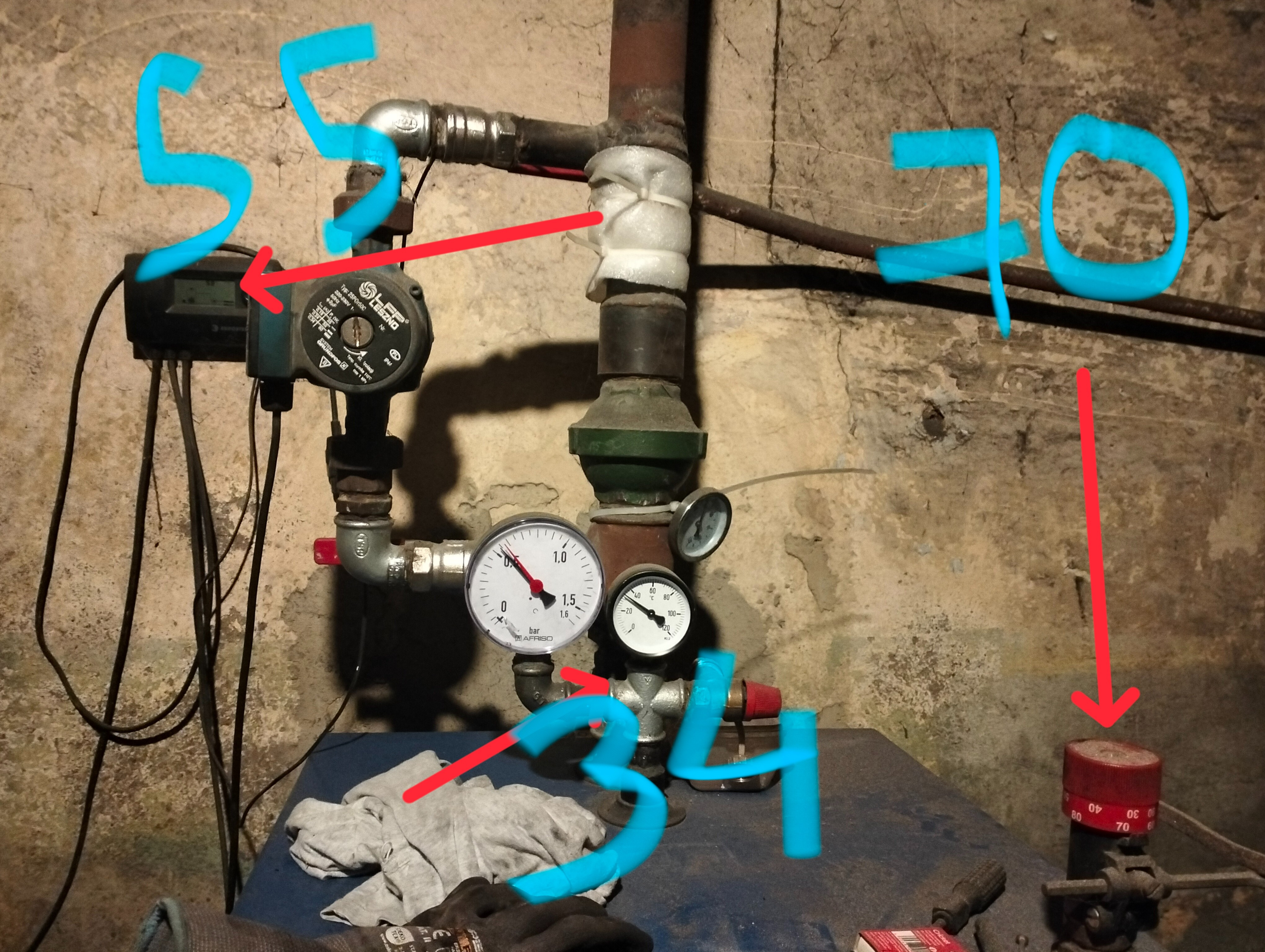

Ktoś podpowie gdzie szukać problemu ? Dodam że na miarowniku ustawione 70 to klapka się zamknie na dole a na innych termometrach pokazuje inne wartości 🤦
Prawdopodobnie masz 55stopni , ten co pokazuje 34stopnie przekłamuje bo niema obiegu wody . Widzę tam jeszcze jeden ile na nim jest ?
Ten miarkownik to skala która 70 stopni czy 30 ???
Miarkownik ciągu to nie termometr , go się kalibruje według innego termometru .
( Kalibracja miarkownika ciągu : czekasz aż piec osiągnie stałą równą temperaturę , odczytujesz np:55stopni  i taką ustawiasz na miarkowniku . Następnie regulujesz łańcuszek tak aby był mocno napięty - ale klapka jeszcze zamknięta )
Edytowane przez lajosz
@lajosztamten kolejny to wogole pokazuje całkiem co innego . Tylko że sondę od sterownika mam przymocowaną do rury trytytkami i owinięte folią (dla izolacji ) jak widać na zdjęciu i ona też nie ma obiegu wody a pokazuje najbardziej zbliżona temperaturę . Ogólnie to nie mam jak skalibrować miarownika , będę musiał kupić jakiś nowy termometr i się pobawić z tym 🤦
Skalibruj dla termometra sterownika,jak opisane.Odczyt 55na rurze pionowej bedzie poprawny.Ustaw taka wartosc na miarkowniku i dosteruj lancuszkom klapke na styk "zatwarte".Potym ustaw na miarkowniku zadana i miarkownik ja bedzie pilnowal.
@bercus @lajosz dzięki , zastosuje wasze rady
Chciałbym ponowić pytanie do użytkowników kotła Ogniwo - czy udaje się wam podejrzeć płomień przez otwory powietrza wtórnego?
3 godziny temu, Matejko1 napisał(a):
,,,, czy udaje się wam podejrzeć płomień przez otwory powietrza wtórnego?
Kotły z ręcznym załadunkiem opału oraz również kotły z automatycznym załadunkiem opału, zasilane opałem typu, koks, antracyt, czy też "błękitny węgiel", praktycznie nie wytwarzają żadnego płomienia.
Więc w otworze powietrza wtórnego, czy też w jakimś wzierniku, zapewne nie dostrzeżemy żadnego bujnego płomienia.

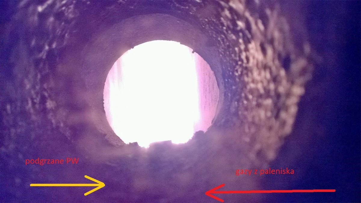

Czy Mamusia cię nie nauczyła, że nie jest ładnie podglądać innych?😜
Konstrukcja mojego kotła DS nie pozwala na takie podglądanie- przez otwór , a właściwie otwory PW.
Do podglądu mam wizjer, a w nim mam taki widok:
@sambor Dobrze wiedzieć, że to nie otwór od powietrza wtórnego. Czy ten wizjer masz przesłonięty szkłem?
A tak przy okazji – w jaki sposób podgrzewasz powietrze wtórne?
To ja mam tak @sambor @Matejko1
