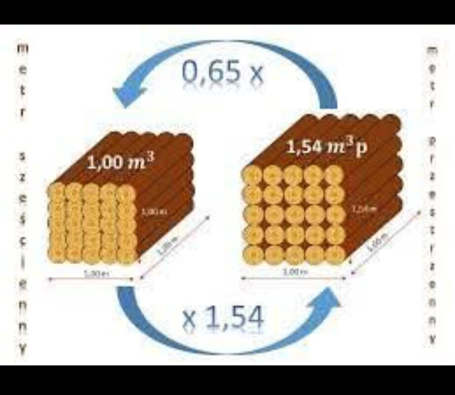

Cena, którą podałem jest za klocki. Czyli materiał do pocięcia i połupania. Więc ruszać się przy czym jest.
Za pocięte i połupane to koszt 250zł/mp. A ile to m³, to ciężko ocenić.

@Tuptus Tak właśnie wyżej liczyłem dla klocków. A jak przeliczysz dla połupanego drewna?...

Niby tak, ale w lesie 194zł/m³, u handlarza 150mp, czyli 210zł/m³. I tu przy zakupie 6mp dowóz w cenie. Za zwiezienie z lasu trzeba zapłacić. A nie każdy ma sprzęt do zwiezienia na własny koszt (przyczepka to jedno, ale po leśnych drogach auto z 4x4 to mus). Więc różnica w cenie na 10m to raptem 150zł. Za tyle drewna z lasu nikt nie zwiezie.
Z moich obliczeń wychodzi tak 262zł m³ buka w lesie, te same wałki  u handlarza na przyczepie  to już zarobek 262zł x 1,54=403,48zł. - 262zł. =141,48zł. A gdy się te wałki przytnie na 30cm i połupie to nawet po ułożeniu na tej samej przyczepie wyjdzie jeszcze więcej metrów, ale to i tak nie jest duży zarobek, bo wychodzi na to, że transport i pocięcie z połupaniem szacunkowo zamknie się kwotą ok. 160zł za 1m³ drewna z lasu. Jeśli sam bym to drewno przywiózł, pociął i porąbał, to zarobiłbym ok.160zł. na każdym metrze. Trzeba mieć darmowego pomocnika, bo samemu załadować w lesie i potem ciąć, rąbać to u siebie na posesji to nie przelewki 😀.
Wróć, coś nie tak liczę... handlarz kupił w lesie 6,5m³ i zaraz po załadowaniu wyszło 10mp. ,czyli jakby z tym od razu przyjechał do mnie, to zarobiłby już 1800 zł. Bo 10x350=3500 , a 6,5x262 =1702 . I teraz jeszcze rozdrobnił, to nawet przy układaniu wyjdzie więcej. Kurde, to jemu nie opłaca się rąbać, tylko w wałkach sprzedawać, bo na zamianie m³ na mp już kasa niezła jest.
Reasumując, za te 3500zł. kupiłbym dwa razy więcej drewna w lesie, ale do porąbania 😀

Kominkarze najczęściej kupują S2A (papierówkę) i to tną i łupią, oczywiście cena z umowy jest inna niż z cennika detalicznego. Część handlarzy z mojej okolicy kupuje też na osobę fizyczną np solówkę, 12 m3 i sprzedaje to jako 20mp.
Większość ludzi która do mnie dzwoni zupełnie nie rozróżnia m3 od mp i ma do mnie pretensje, że na to samo auto w tym roku weszło np 11 metrów(m3) a w tamtym mu przywieźli 20 metrów (mp), przecież metr to metr 😉
Pomijam uczciwość handlarzy, bo historii o tym ile osiki czy olchy pojechało jako dąb słyszałem wystarczająco dużo 😉
Dlatego okazyjni palacze  powinni kupować drewno połupane układane,wtedy łatwo zmierzyć - a poważni palacze w kłodach. Widzę,że są sprzedawcy,którzy sprzedają układane i sypane, wystarczy cenę przy tym wystawić i już wiadomo o co chodzi. ew sprzedawca wytłumaczy,ale powyższe opcje tłumaczą sie same.
