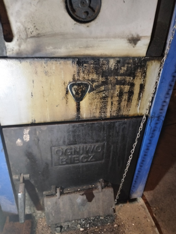

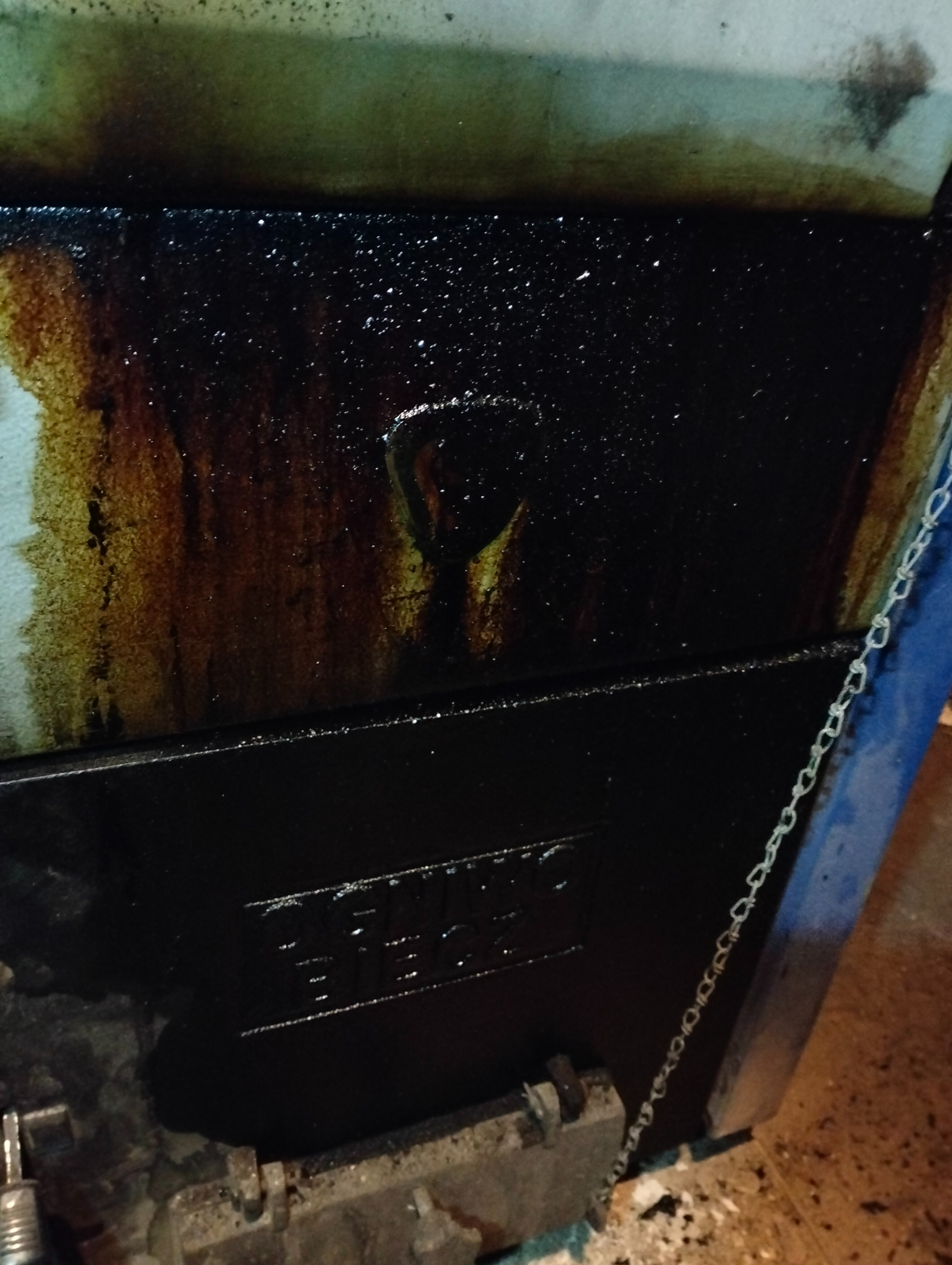

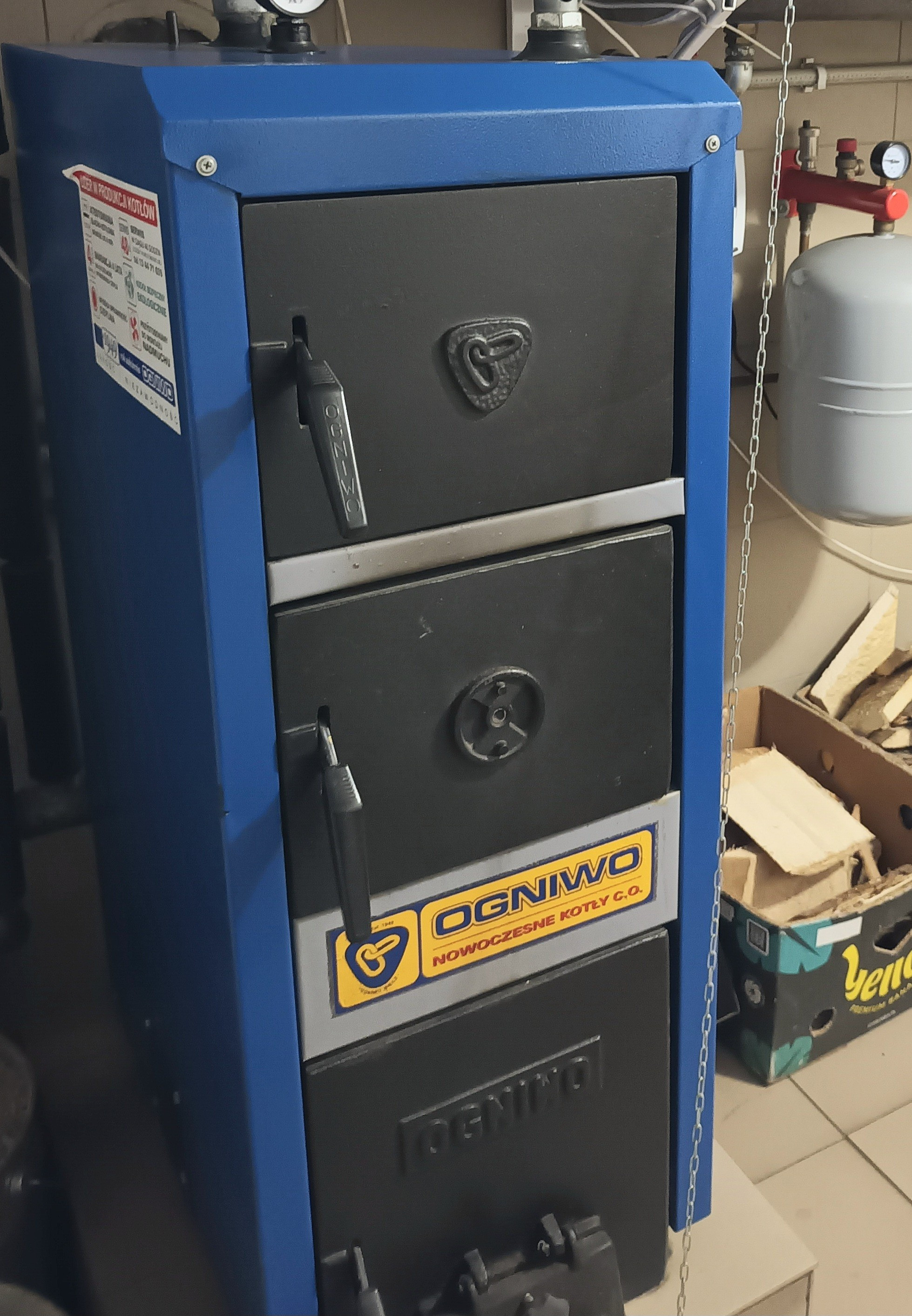

Ktoś mi podpowie dlaczego tak się dzieje i mnie ?
Dalej masz zamiar w taki sposób opłakiwać swój problem ?.
Wiem, brzmi nieładnie.
Synek czy ty mosz galoty na rzici ?.
ps.
Grzesiu przyjechał bym, ale Ty mieszkasz pod Czeską granicą, a ja mieszkańcem Lublińca jestem.
@Andrzej_M_to proponujesz zrobić ?
nic z tym nie zrobisz. Ten typ tak ma. Materiał w koltle się kisis bo masz dużą moc z tego co widzę i ścieka po drzwiczkach. Też tak mam, tylko w trochę mniejszym stopniu. Ja po prostu mam szpachelkę i wszystko co jest na tej półce przy drzwiczkach wrzucam do pieca.
Smoła (tar, kondensat) w kotle  zasypowym powstaje zawsze z tych samych powodów i da się ją znacząco ograniczyć. Najczęstsza przyczyna: zbyt niska temperatura spalania oraz zbyt mokre paliwo.Gdy w kotle jest za zimno (poniżej ~55–60°C na powrocie), para wodna i lotne substancje z paliwa skraplają się na ściankach tworząc smołę.Kocioł pracujący „na duszeniu” nie dopala gazów drzewnych/węglowych → powstaje lepki, czarny kondensat.Drewno powinno mieć poniżej 20% wilgotności. Mokre drewno wytwarza ogromne ilości pary i smoły. Gdy za bardzo przymknięty jest miarkownik lub szyber, paliwo „kiśi się” zamiast się palić. Zimny lub zabrudzony komin powoduje cofanie dymu i niedopalanie gazów.
5 godzin temu, Grzegorz326 napisał(a):
co proponujesz zrobić ?
Wyczyścić drzwiczki. temperaturę na kotle: minimum 65–70°C, temperaturę powrotu: min. 55°C. Jeśli nie masz ochrony powrotu   rozważ zawór 3D lub 4D. Drewno sezonowane minimum 1,5 roku. Węgiel o niskiej spiekalności . Unikaj trocin i mokrej biomasy. Jeżeli masz możliwość to sprawdz czy nie da się przechylić kotła nieco do tyłu tak żeby smoła spływała do kotła a nie wylewała się przez drzwiczki , może ma stopki do regulacji lub coś podłożyć .Uważaj żeby przy tej czynności nie uszkodzić przyłączonych rur do kotła i komina.

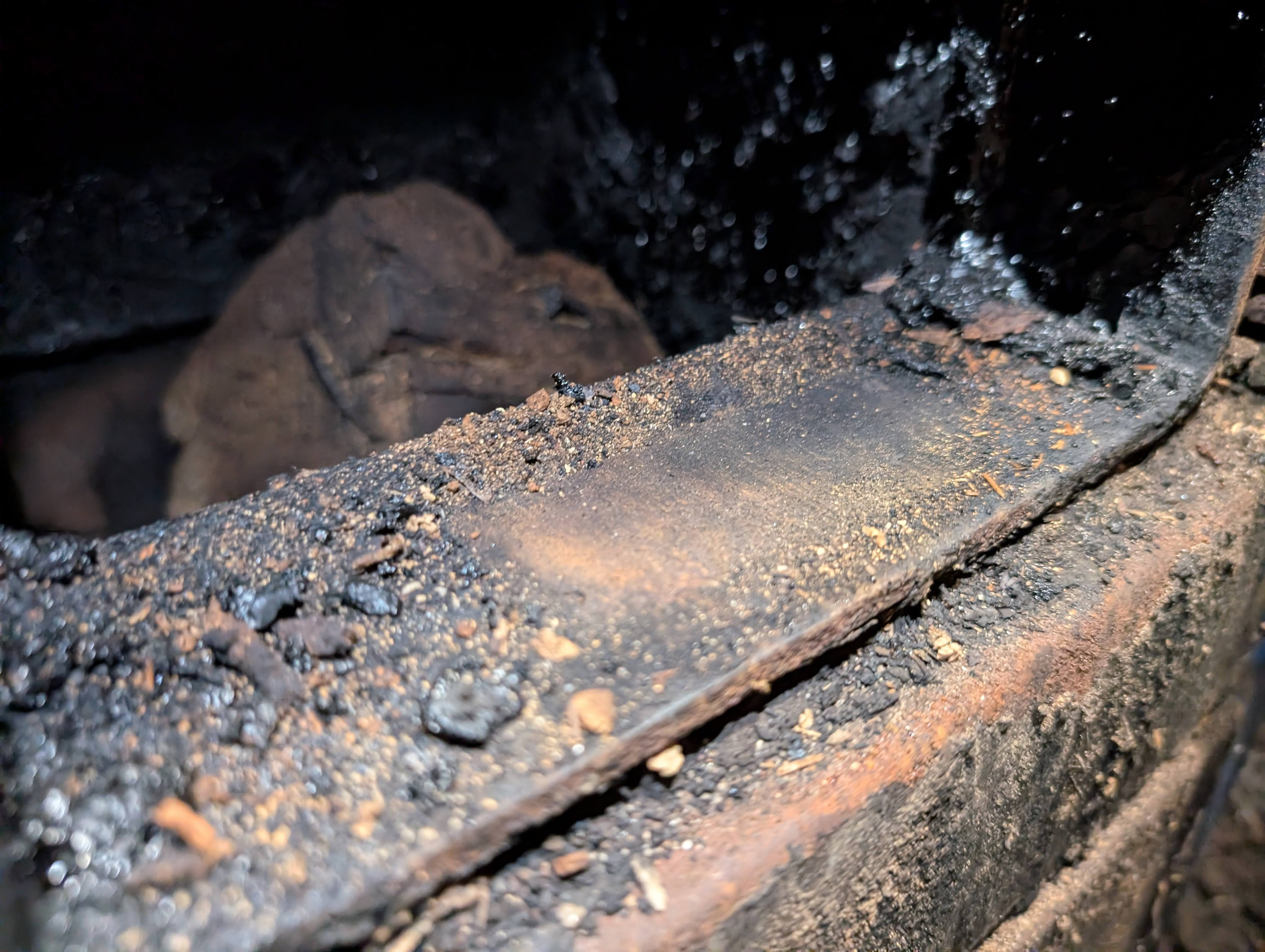

@marcus312problem w tym że nie mam zaworu 4droznego i tyle ile ustawie na piecu to tyle mam na grzejnikach , na powrocie nie wiem ile mam bo nie mam termometra ale jak dotkne rurę to jest gorąca . Temperature na miarowniku mam ustawioną na między 60-70 , jak ustawiam więcej niż 70 to zaczyna mi w rurach stukać 🙈 , a co do podłożenia czegoś pod piec to nie ma szans bo już sprawdzałem . Węgiel mam oczywiście suchy. Niestety ale wizyta kominiarza mnie nie ominie , muszę podzwonic i dowiedzieć się czy któryś z okolic ma wolny termin .
To chyba najlepsza opcja w takiej sytuacji . chyba podstawa kotła nie jest zalana betonem , chociaż i to nie stanowi problemu żeby ustawić kocioł trochę wyżej przodem. Najpierw wypadało by sprawdzić poziomicą jak stoi ten kocioł może już jest przechylony do tyłu a dalsze przechylanie nic nie pomoże , bez pomiarów poziomicą nie ruszymy z miejsca.

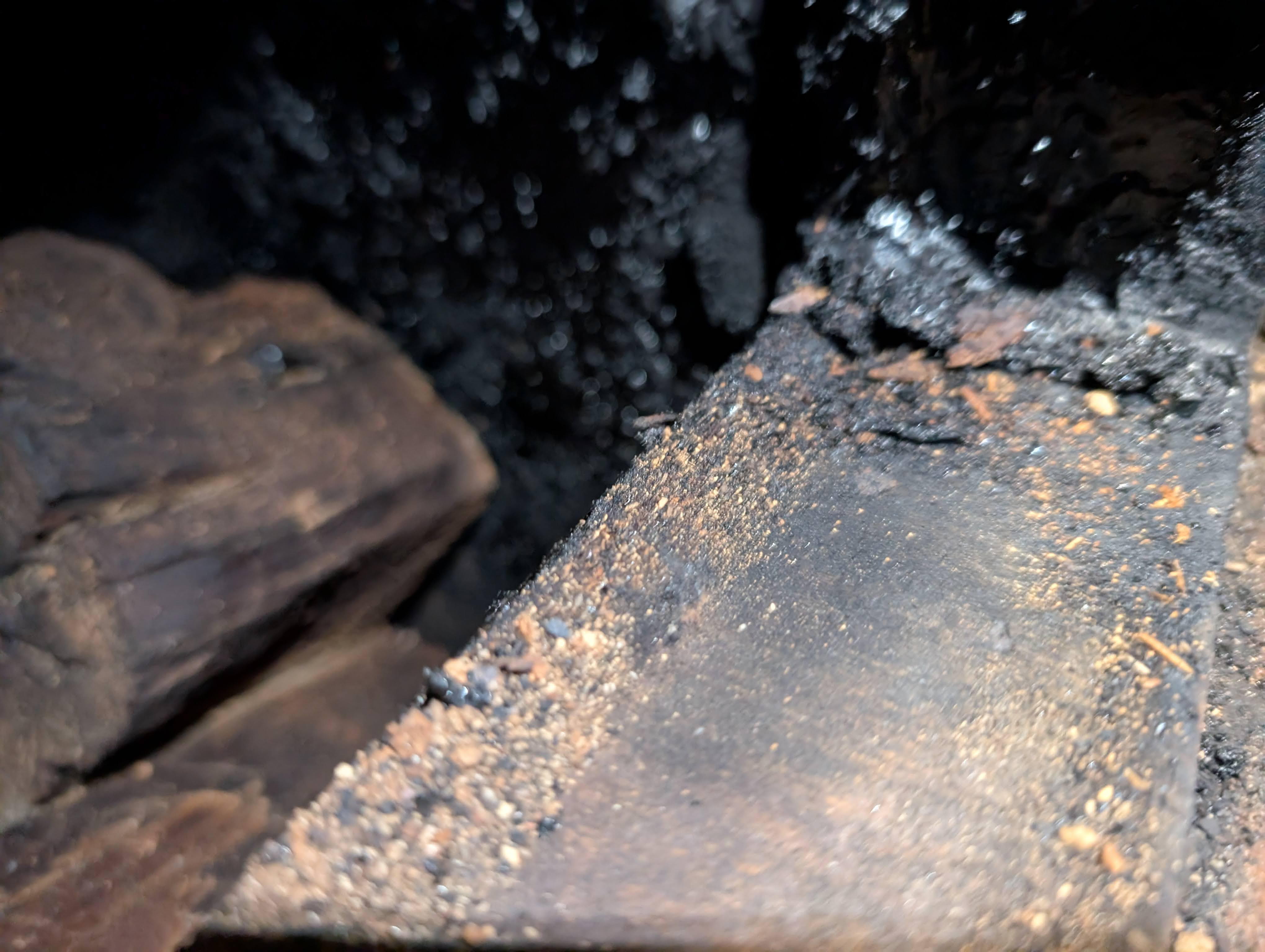

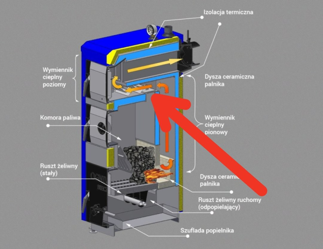

@marcus312 nic nie da przechylenie go do tyłu bo tam przy drzwiach jest nadspawany kawałek blachy (u mnie tak przynajmniej jest w ogniwie) i byś musiał piec przechylić do tyłu pod kątem 45 stopni.
Pozostaje szpachelka i jechać. Jak @Grzegorz326 ma piec 24kW przy chacie 160m2 to kisi węgiel i nic z tym nie zrobi. Ja dla porównania mam 120m2 i 10kW i uważam, że jest za mocny (spokojnie bym 8kW to ogarnął) - dopiero przy mrozach chodzi jak powinien a tak to zazwyczaj na podtrzymaniu jadę.
Edytowane przez m1strzunio

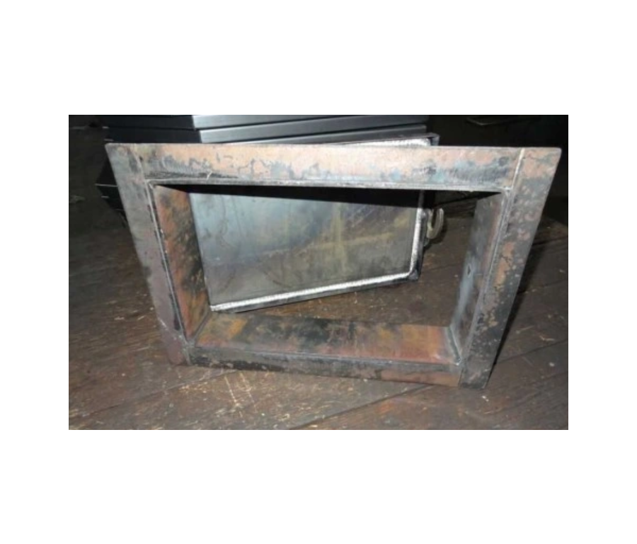

Zrób jakieś foty  jak to wygląda ten kawałek blachy,  może znajdzie się jakieś rozwiązanie. Można zrobić nową ramę z drzwiczkami wg potrzeb i o odpowiednim nachyleniu i  wstawić w istniejącą bez żadnego spawania .Nawet kupisz gotowe konstrukcje albo dasz zrobić lub zrobisz sam w zależności od umiejętności.

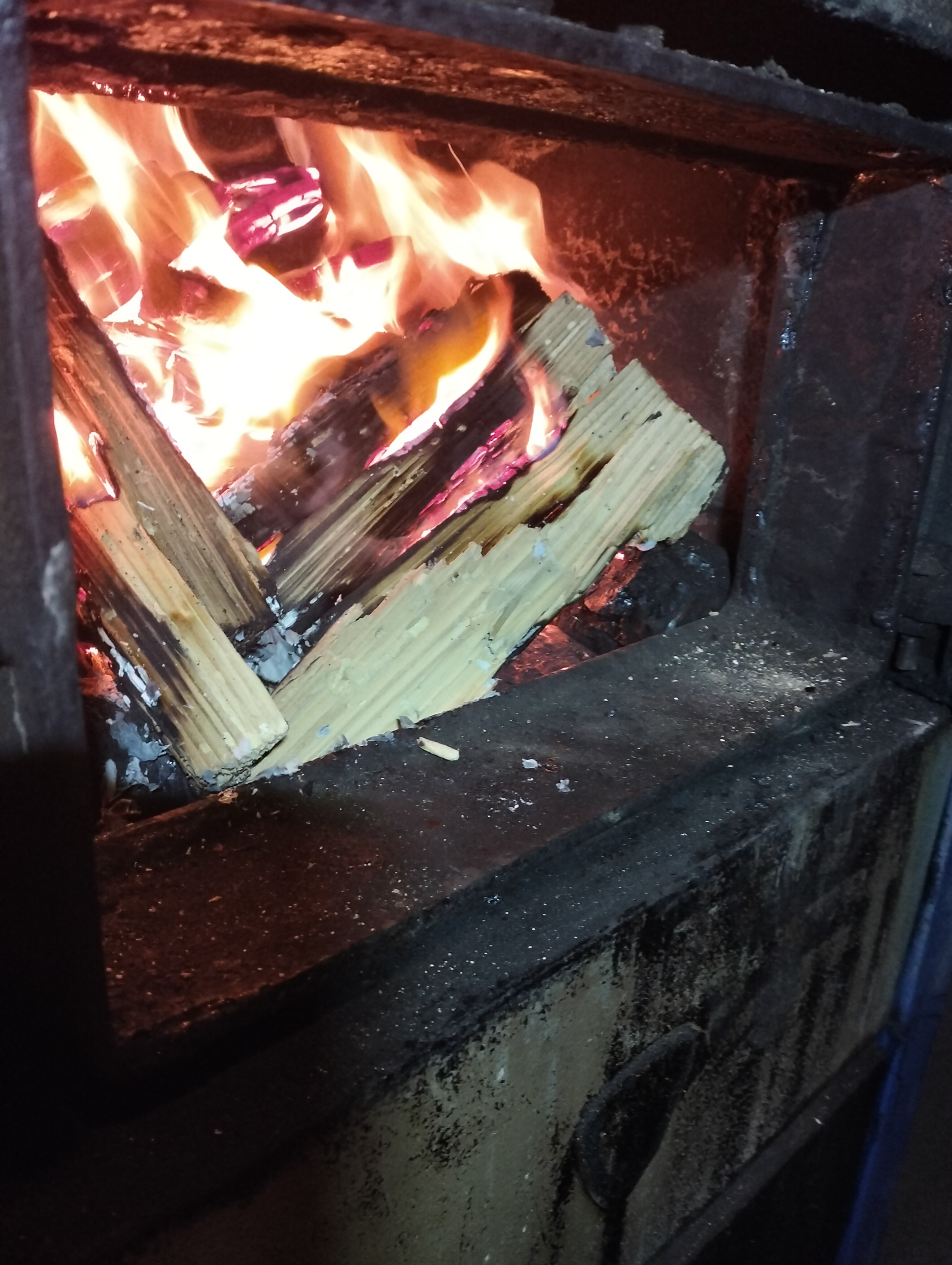

U mnie tak to wygląda, jest jakby próg ze spawania blachy (może i by się go dało zeszlifować) ale generalnie syf i tak gromadzi się tylko w ciepłe dni. Jak ostatnio było koło zera i paliliśmy drewnem to zero smoły jak widać.
A ja myślałem, że u mnie jest dużo smoły. Wprawdzie spływa po ścianach komory spalania do popielnika, ale nie wydostaje się na zewnątrz. Tylko że do mojej 14 załadunek jest od góry.
Lepiej tego nie szlifować tam jest spaw .Można by zrobić nową ramkę do drzwiczek  wsuwaną albo mocowaną na ramce wykorzystać drzwiczki te które są i ustawić pod odpowiednim kątem  albo kupić gotowe na wymiar.

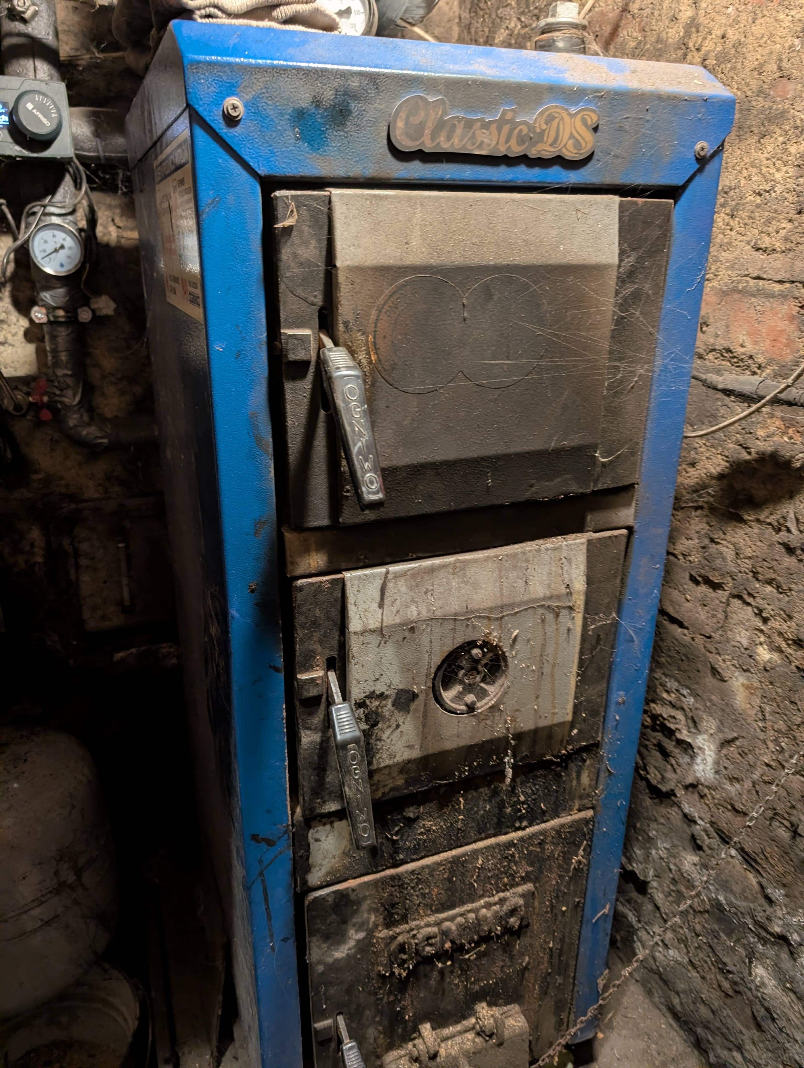

Panowie , problem rozwiązany .
Wyjąłem tą blachę i góry i zmieniłem kocioł z DS  nas GS  i rozpalam od góry i po kłopocie
Rozwiązanie problemu pewnie jest, ale zmniejszyła się powierzchnia wymiennika. A tym samym spadła sprawność kotła.
