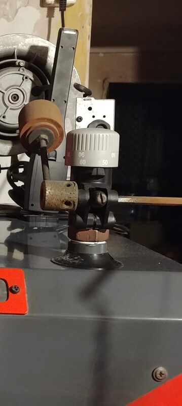

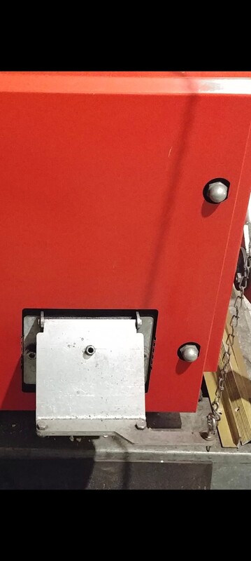

No tak Viadrusa plusem jest żeliwna konstrukcja. A jak regulujesz temperaturę? Śruba czy miarkownik ciągu a jeśli miarkownik to jakiej firmy, gdyż klapka podobno w tych kotłach jest ciężka...
Kol @Europejczyk88 a propo ciężkiej klapki to namiarkowniku można zamontować przeciw wagę
przeciwwaga na miarkownik, albo dorobić jakieś ramię, dźwignię bezpośrednio do klapki
tak to u mnie wyglądało w starym Ogniwie
Edytowane przez luceo
Ja u siebie w Defro miałem coś takiego
Screenshot_2025-02-14-08-16-28-130_com_miui.gallery.thumb.jpg.d38397c1e4e72ec9db0389cc98992efd.jpg
A na miarkowniku na szybko taka przeciwwaga aby klapka za bardzo nie ciągnęła
Screenshot_2025-02-14-08-15-53-841_com_miui.gallery.thumb.jpg.3432bb838233d58494a7c6fb46d40812.jpg
zgadza się w Defro też tak mam, ale jest to fabrycznie pomyślane
w Ogniwie klapka pp jest dużo cięższa i szkoda, że producent nie pomyślał nad tym rozwiązaniem bo przy takiej wadze klapki była dość duża bezwładności miarkownika
