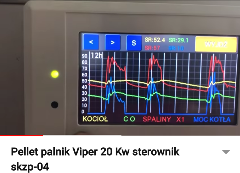

Twój wykres sprzed dwóch tygodni, a wykres w tym sterowniku jest pokazywany z ostatnich 12-tu godzin o czym można również przeczytać w jego instrukcji. Więc ilu jeszcze brakuje odpaleń z kolejnych 12-tu godzin to tylko ty wiesz " mistrzu spalania"
No i sam tu pisałeś, że spaliłeś 100 kg / dwa tyg, co się zupełnie mija z prawdą patrząc na wykres 12-to godzinny.
Sory że cytuje ale ty kolego koniecznie zmień dilera , bo wstawiasz wykres z przed 2 tygodni a piszesz o odpaleniach z przed 2 dni ,nie będę więcej z Tobą dyskutował bo Twój poziom jest o wiele wyższy niż mój wiec nie cytuj , nie mów o mnie bo po prostu sobie tego nie życzę i nie chce abyś  oszalał tak jak ja .
Dwa tygodnie temu była inna data i inna temperatura na podwórku ,ale to pewnie tez już wiesz .
Przecież to Twoj wykres ( bodajże z 29 marca, o ile dobrze pamiętam, albo 24 - go) a skoro sam pisałeś 3-go kwietnia, że od dwóch tyg robisz testy i spaliłeś 100 kg, więc pisałeś bzdury, bo na filmiku jest pokazane spalanie ( ponad 17 kg / dobe ), a to, że na dworze robiło się cieplej, nie oznacza, że spalanie nagle spadnie do 7 kg, które sobie wymyślułeś.
Jeszcze należy  wziąć tolerancję błędu wyliczeń sterownika ( test wagowy nigdy nie daje 100%  poprawnego wyliczenia zużycia paliwa - przeważnie zaniża, tak jak to robią producenci samochodów :). Tere fere.
Kolega trzeba worki liczyć ile się spala, a nie bazować na sterowniku, który może również tak jak i ty pokazywać bzdry.
Swoje bajeczki opowiadaj innym po wsi, ale nie mnie. Inni tu użytkownicy forum poprostu nie dyskutują z " czarodziejami", bo jak widać czarodziej nadal CZARUJE.

Powiem wam tak, gdybym miał normalnie położoną chalupe jak już tu Trener zauważył, to bym miał przynajmniej jeden odpał kotła mniej.  W sumie dobowo to wychodziło 3-4 razy. W domu 23,5* gdzie na werandzie która ma okno 3 skrzydłowe od południa z zakreconym kaloryferem miałem 24,5*. Zamiast tych 13-14kg peletu pewnie zmieścił bym się w 10. A jako że mój biedny sterownik nie pokazuje spalania,  zrobiłem sobie w zbiorniku kreski ☺

Mam Ci przedstawić swoje zapiski? No to Cię informuje, że pokrywają się ze wskazaniami sterownika z dokładnością do 3 kg licząc od 24 września kiedy kocioł zaczął pracować w trybie auto ( dogrzanie, wygaszania, ponowne rozpalanie. Test wagowy wyniósł 2,13 kg przez 15 min ciągłej pracy podajnika, a żeby sterownik pokazywał ile rzeczywiście spalił ( liczone kg poprzez wrzucone worki)  to musialem w sterowniku zamiast 8.5 kg ( 2.13 *4) ustawić 11. Czyli ok 29% więcej...  Gdybym ustawił.8.5  to do dziś pewnie miałbym z 500 kg mniej niz sam wsypalem.

Dziękuje za info , przesyp palnika który mam został wyliczony i zważony przez producenta na pellecie Lava  6 mm to 21 kg na 1 godzinę ciągłej pracy przy pellecie z olx przesyp wyszedł 22,2 kg n/h i obecnie mam taki wpisany .
I nawet zrobiony test przez okrągłą godzine nie będzie odzwieciedlał rzeczywistych spalonych kilogramów, a żebyś wiedział dlaczego, to postaram Ci się to jakoś wytłumaczyć.
Praca cykliczna motoreduktora polega na tym, że motoreduktor robi start-stop co ( przykładowo 20 sek.) motoreduktor ma swoją bezwładność, a tego już sterownik nie zalicza. Sterownik zlicza czas podawania od start do stop. Jezeli masz ustawiony czas podawania 4.5 to przez 4.5 sek idzie napięcie na motoreduktor i właśnie z tego czasu sterownik zapisuje całkowite zużycie opału względem tego co mu wpisałes z testu wagawego, czyli wylicza sobie  średnią z każdego cyklu ( bezwładność już nie " widzi") , a jak chcesz się o tym przekonać, to podczas pracy zdejmij rurę od podajnika  i zobacz cz w momencie wył zasilania na motoreduktor ślimak jeszcze obróci się o ułamek sekundy ( 0.2-0.3 sek) i właśnie tego już sterownik nie zalicza, a paliwo zostaje spalone. Wątpię abyś w motoreduktorze miał hamulec, ktory po wył zasilania nagle zatrzymuje ślimak.
Jeżeli jest tak jak opisałem, to "czarodziejem" w tym przypadku jest producent, ktory robił test wagowy, a właśnie on powinien dokładnie to wiedzieć. Tylko po co mówić, że sterownik może zaniżać, przecież ty testujesz i ewentualnie później kupujesz...
Mam nadzieję, że już rozumiesz dlaczego ja nie mam wpisanego testu wagowego 8.5, a mam 11. Bo by się rzeczywiste spalone kilogramy nie pokrywały ze sterownikiem.
Może gdybyś dłużej używał palnika, to sam byś stwierdził, że coś się nie zgadza ze spalonymi kilogramami.
Pozdro ludziska :)
Edytowane przez Trener40
