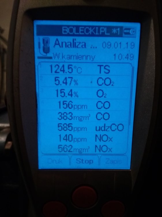

Aktualnie palę opalem no name z lokalnego składu, gdzie wlaściciel miesza dwa gatunki węgla (nie mówiąc jakie).  Testuje aktualnie rozwiazania pracy (grafika niewazna, bo będzie inna). Wsadzony z marszu bez ustawiania analizator do kotła i wyniki emisje na rurowym w domu bez problemu w klasie 5ej, ecodesignu (nox)  na paliwie no name nie da się z marszu zrobić, na odpowiednim paliwie i nie na pracy bez korekcji automatu do zrobienia. Jakbym chcial to robić na stanowisku, to korygujac i dobierajac dobre paliwo miałbym tlen na 100% 6-8% a na 30% w granicy 9-10%. Pokaż mi jednak jednego tłoka lub retorte w domu, gdzie z marszu wsadzisz analizator i bez bólu żadnego emisyjnie będzie chociaż  4klasa... Nici i to wielkie...
Zmierzone na mocach 6kW oraz 20kW, od nowego roku musi być papier od dostawy paliwa, jego deklaracja to 27MJ

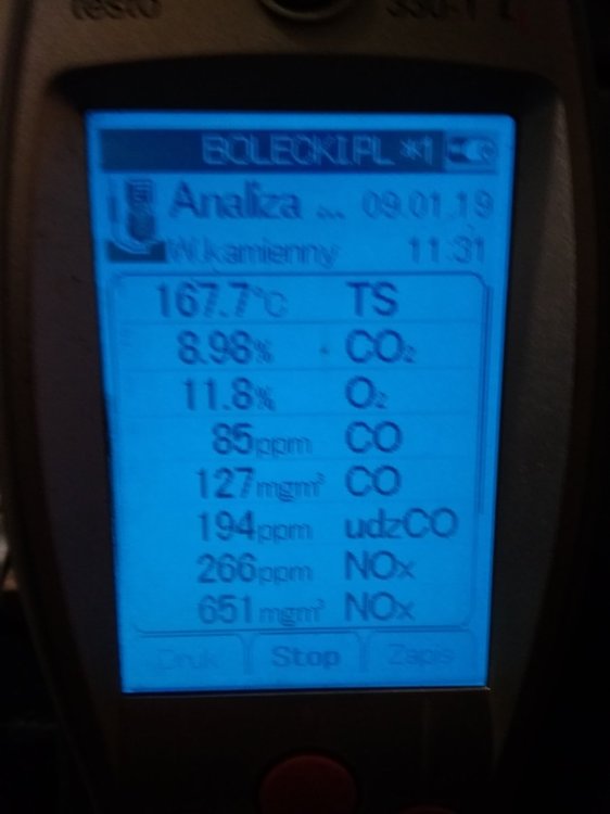

SV200-25 szybki test na instalacji domowej i dziwnym opale widac wyżej na analizatorze spalin, z dobrymi wynikami bez zabaw w pracy automatycznej sterownika można było zejść do 5kW (w kotle 20kW na palniku sv200-25)
