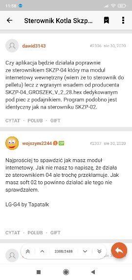

Mam też rozumieć, że po wpisaniu tych ustawień w sterownik to apka SKZP MONITOR na telefon przestanie się łączyć ze sterownikiem i trzeba zastosować jakąś inną aplikację czy inną metodę połączenia ?
Trzeba przełączyć adres serwera w apce gdybyś przeczytał cały wątek to byś wiedział
Wybacz kolego i mi uwierz lub nie ale wczoraj o 2 w nocy próbowałem przeczytać całe 100 stron dokładnie ale z racji późnej pory w końcu zasnąłem chyba przy ostatniej stronie tak więc proszę o minimum zrozumienia. Dodam, że nigdzie w całym temacie nie znalazłem info, że to działa z SKZP-04. Zadałem konkretne pytanie w temacie i poczekam na odpowiedź.
Nie działa. Po wpisaniu ustawień pojawia się czerwona kropka i to na tyle.
Ja mam SKZP03 d peletu i strona działa nieprzerwanie, choć nie ma wszystkich opcji ze sterownika.
Tak jak pisałem. U mnie się nie łączy. Robiłem restart sterownika poprzez wyłączenie z prądu. Na ekranie jest czerwona kropka informująca o braku połączenia. Z tego co wiem to sterownik nie ma softu z tą literką "P" co oznacza kompatybilność z podajnikiem groszkowym.
Nie mogę edytować. Jednak działa ?
Zmyliła mnie ta czerwona kropka na sterowniku. Ona po jakimś czasie zmienia się na zielono i tak na przemian. Jeśli chodzi o sam dostęp to działa. Nie ma widoku palnika pelletowego ale same nastawy i funkcje są pokazywane poprawnie - tyle zdążyłem zauważyć.

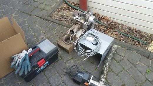

Za kilka dni odpalam palnik w kotle hefa eko plus 25 kw
Palnik udalo mi sie nabyc okolo miesiaca temu
Koncze kompletowac klamorki do montazu
Używany? Czy nowy, ale próbowany? Bo taki osmolony.
Uzywany 2 sezony
Od Klaudiusza ?

Od Klaudiusza ?
Nie
Palnik byl wtystawiony na olx
Ile płaciłeś jeśli można wiedzieć ? To 15 czy 20 kW ?
