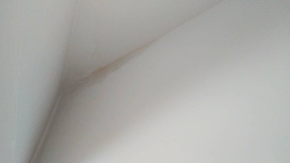

mkaczko Opublikowano 5 Sierpnia 2019 #12 Udostępnij Opublikowano 5 Sierpnia 2019 Plama na suficieWysłane z mojego LG-M700 przy użyciu Tapatalka Odnośnik do komentarza Udostępnij na innych stronach Więcej opcji udostępniania...
Ksieciunio Opublikowano 5 Sierpnia 2019 #13 Udostępnij Opublikowano 5 Sierpnia 2019 Mi to wygląda na wodę. Odnośnik do komentarza Udostępnij na innych stronach Więcej opcji udostępniania...
Gość Opublikowano 5 Sierpnia 2019 #14 Udostępnij Opublikowano 5 Sierpnia 2019 I pewnie jest to woda. Skoro autor tematu widział odlatujący płat tynku to nie rozumiem dlaczego go nie zbił od góry? Lepiej to zrobić niż sam spadnie podczas palenia. Zapewne woda spływa po kominie i zatrzymuje się na tym odstającym tynku a dalej wiadomo-efekt widoczny wyżej. Odnośnik do komentarza Udostępnij na innych stronach Więcej opcji udostępniania...

mikkei Opublikowano 7 Sierpnia 2019 #17 Udostępnij Opublikowano 7 Sierpnia 2019 Raczej po samej wodzie nie dzieją sie takie cuda. Kominy zamakają od góry do dołu (przy wilgotnych spalinach) a deszcz jeszcze tylko poprawił i tak juz cały wcześniej naciągnięty wilgocią komin . raz dwa osusz ten komin + montuj wkład obojętnie co Odnośnik do komentarza Udostępnij na innych stronach Więcej opcji udostępniania...
