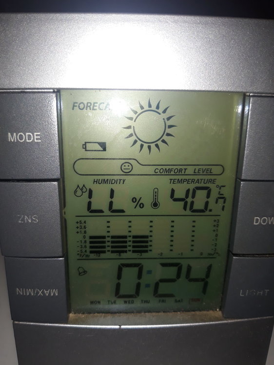

Ok. Ale aż  tak!! 40st. To chyba jest kicha z tym kotłem,?? Może ktoś wrzucić zdjęć lidi z temperaturą ?

No aż tak głupi nie jestem :) reasumujac kocioł wszędzie jest chlodny (max 20 parę stopni). Najcieplejsze miejsce to element nad drzwiami. Temperatura odczuwalna jakies 35-40 stopni max, obudowa drzwi ok 30, od góry max 25 stopni. Temperatura osiągnięta  na kotle 69 stopni przy pomiarze. Jak dla mnie kocioł jest bardzo dobrze wyizolowany.
Johnny156 może ty masz zdjętą tą izolacje u góry przy szarpakach, bo niemożliwe jest aby była taka rozbieżność między naszymi kotłami? U mnie na serio kocioł w koło ma temperaturę zbliżona do otoczenia. Tylko nad drzwiczkami nieco ciepłej ale tu wiadomo bo dzrzwi nie mają izolacji z welny, zresztą podobnie jak w innych kotłach tej konstrukcji. Kotłownie najbardziej ogrzewa przyłącze kominowe które ma temperaturę spalin.

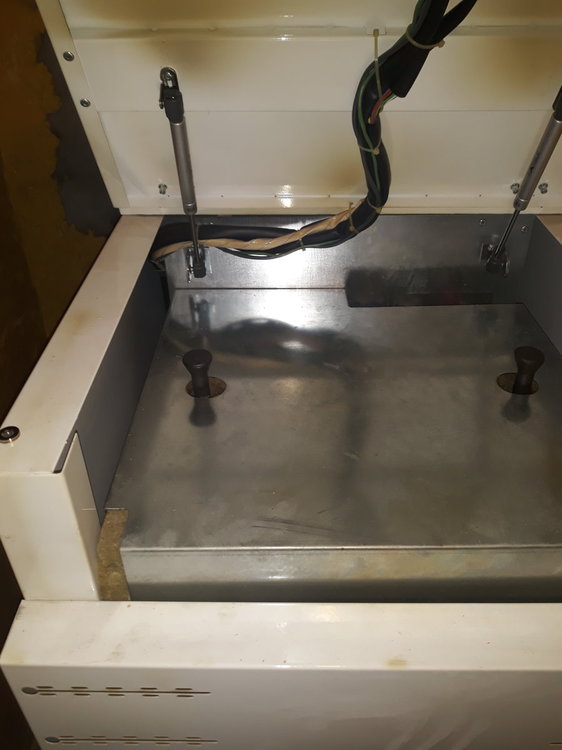

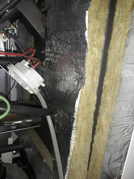

A w Lidi nie ma stary ciepla ?? Czujnik tenperatury spalin jest za wentylatorem wyścigowym średnia to 130st.C rura do komina też jast gorąca, długo dłoni nie utrzymasz Jak się myle to mnie poprawcie?
 Tak wygląda izolaci lidi od strony luku tech.?? A te szarpaki u góry to wszyatko gorące, ta blach z izolacją terz dłoni nie wytrzymasz??
U mnie ta blacha z izolacją od góry jest chłodna ( 20 parę stopni) u ciebie jest coś nie tak. Po samym wyglądzie klapy (zrzułknieta -przypalona) u mnie tego nie ma. Szrapaki są dość cieple/ gorące ale to naturalne bo mają bezpośredni kontakt ze spalinami. W każdym innym kotle tez na pewno są gorące (przewodnictwo cieplne stali)
