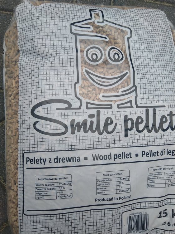

To wyliczenia, 2000 kg pellet x 4 kWh (dane gdzieś z internetu) z kg =8000 kWh : przez 9,11 kWh (współczynnik z fv ) = 878,15 M3 gazu x 1.75 zł za m3 brutto =1536,77 zł brutto. Lub 2000 x 4.8 kWh (z worka pellet)= 9600 kWh : 9.11= 1053.78 M3 x1.75 = 1844.12 zł brutto. Pytanie czy takie przeliczenie jest prawidłowe.
Za gaz musisz liczyć 2zl a pellet zależy za ile kupujesz, tu jest rozstrzał od 700-1000zl.
Eliks ten pellet za 700zł to chyba pół na pół piasek i zmielona psia buda.Palę GOLD Pellet Energy za 1050,-.I bankowo na nowy sezon będzie droższy.Za 900zł wyciagałem takie spieki ,że grzałka nie odpalała.Dobrze ,ze szlag jej nie trafił .To są pozorne oszczednosci.
Nie no ja płacę za pellet teraz 3ci rok 700zl
W tej cenie w rejonie mam do wyboru do koloru. Jest masa osób na tym forum którzy też po tyle kupują. O piasku zapomnij bo to powielany mit, w gestii producenta jest aby piasku nie było bo zajedzie matryce. Są już nawet duże firmy jak pellecik.pl które wysyłają pelet na całą Polskę 200zl taniej niż ty kupujesz.
