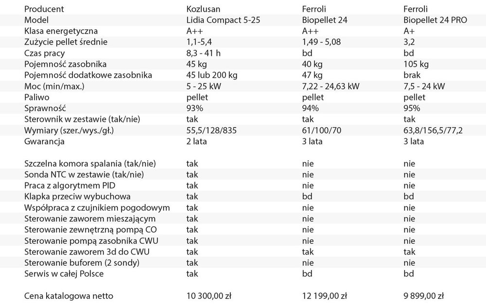

Sam posiadam Lidie 25 już ponad rok, ale byłem ciekaw jak faktycznie wypada na tle konkurencji. Zobaczcie, przygotowałem tabelę  z porównaniem. Moim zdaniem kotły porównywalne w parametrach ale jednak mój ma kilka zalet więcej :)
Panowie z Wentora, proszę bez prowokacji, myślę że wszystko w temacie już zostało powiedziane i o modulacji, i o cenie, i możliwości sterownika.
Sprzedaż kotłow spadła, ludzie coraz bardzej  świadomi a kredyty trzeba płacić :)
Cena czyni cuda, wiec albo dystrybutor zejdzie z cena albo dołoży coś w gratisie (nadstawka, zawór ochrony powrotu, pogodówka, moduł internetowy), . Inaczej ferroli zdominuje całkowicie rynek kotłów budżetowych z komorą spalania.
P.S. To biopellet nie ma szczelnej komory spalania?
Nie ma. Nie ma też Blackstar. Nie ma też Laguna i 90%. Innych kotłów co do Lidii to też mam poważne wątpliwości co do szczelnej Komory spalania
Acha i co przeciętnemu użytkownikowi daje taka szczelna komora spalania?
hmm, a co dokładnie oznacza szczelna komora spalania? Bo nie widzę różnicy w konstrukcji pomiędzy np Lidią a ferroli.
W kotle gazowym z zamknięta komorą to oczywiste ale tu jakoś nie bardzo.

Musiałby wszystkie gadżety z wymienionych przez Ciebie dołożyć a i tak będzie jeszcze zapas...
W razie czego zawsze można się pochwalić, że jest a drugi tego nie ma :)

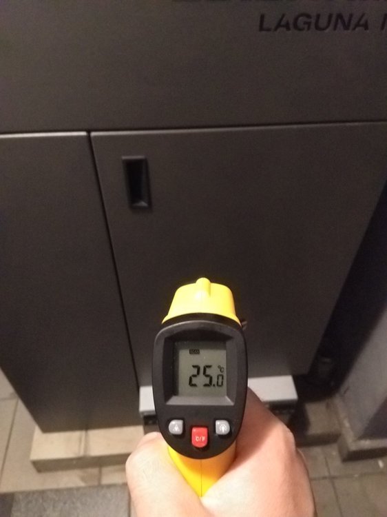

Z obu stron macie wymiennik i komorę spalania bo załadunek od góry. Ma prawo być to ciepłe, pytanie tylko jak bardzo. W Lagunie to ew. z jednej strony mogę pomierzyć jak się kocioł rozbuja, ale to pewnie jeszcze z 2h zanim się włączy.

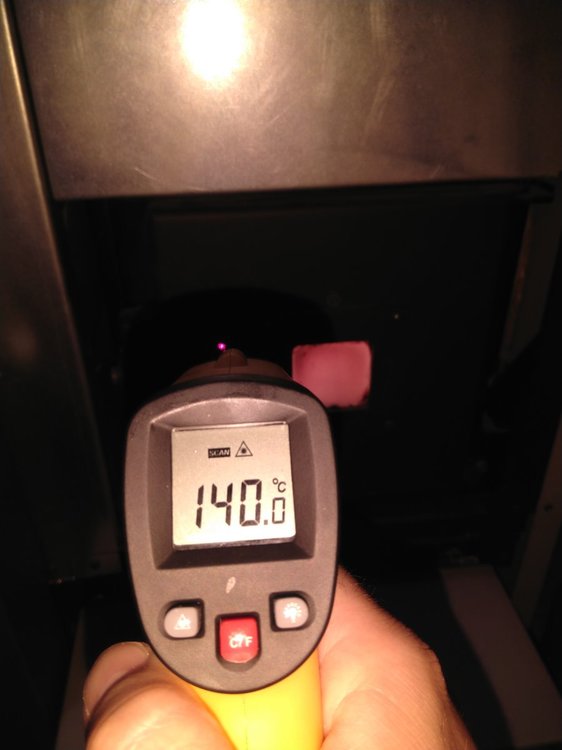

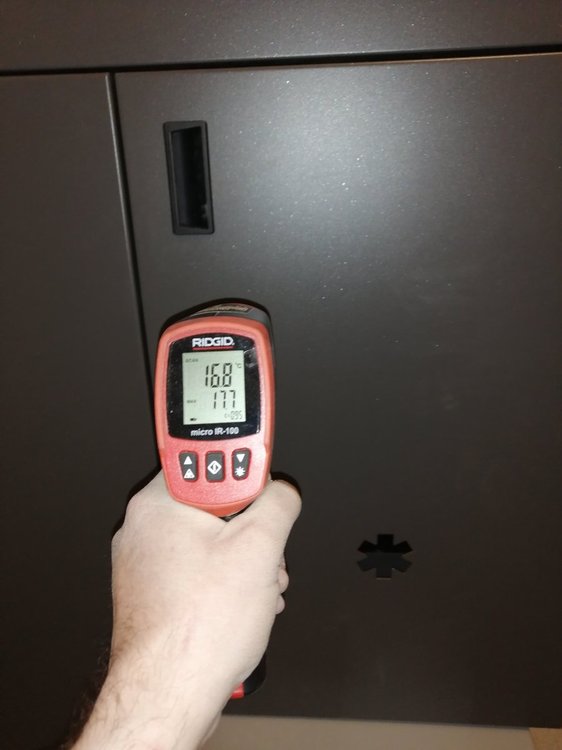

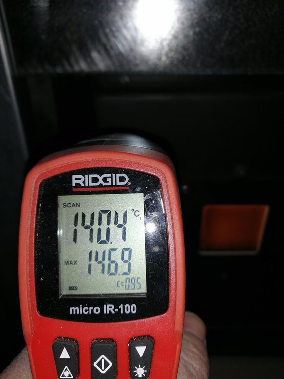

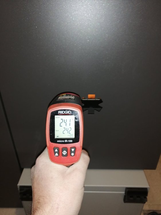

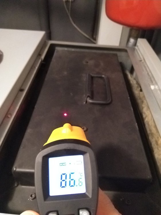

To ja też wg kolejności:
Temp. wody 69*, temp. otoczenia 17*.
Temperatura kosza palnika dochodzi do 500*.

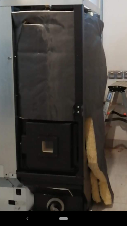

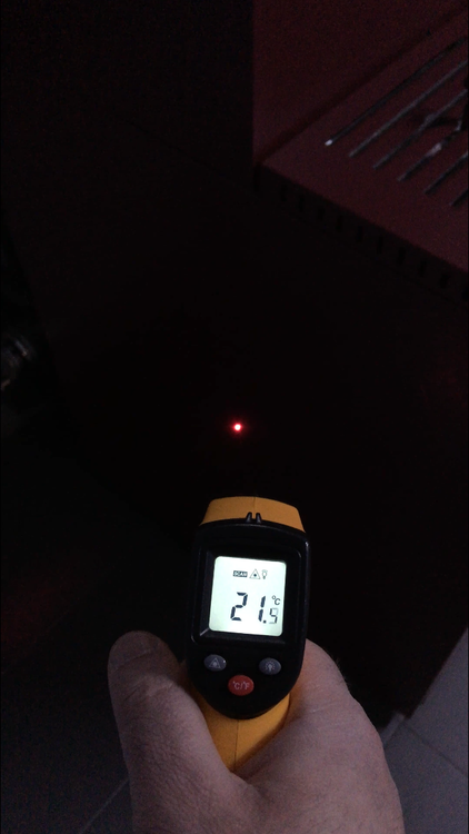

Nie mam jeszcze takiego termometru :) Ale u mnie praktycznie caly kociol, z kazdej strony jest ocieplony. Wlacznie ze scianka na ktorej zamontowany jest palnik. Kociol oprucz czopucha nigdzie nie jest goracy.

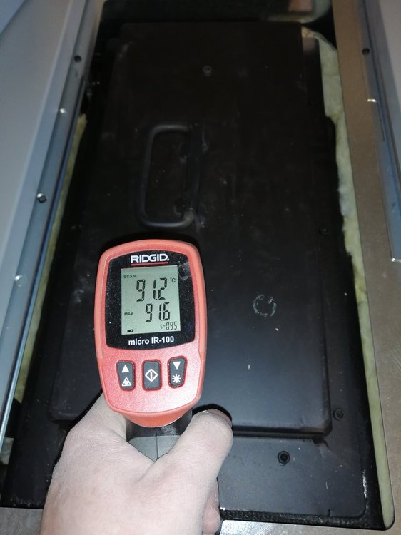

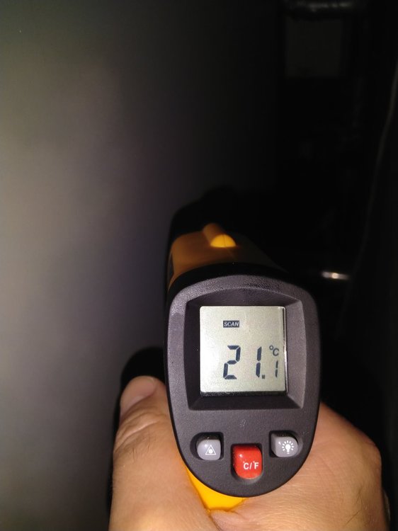

No tu masz wszystko na grubo w wełnie dookoła, cała komora spalania i dookoła wymiennik. Nad drzwiczkami jest już wełna. Od strony wymiennika mam 21*.

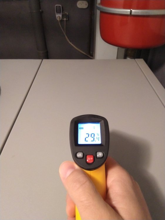

Zmierzyłem:drzwiczki ok.100st.,obudowa zewnętrzna srednio 30st..W kotłowni temp.powietrza dzieki temu  20-22st.Mormalna temp.w mojej piwnicy to 16st..To znaczy ,że kocioł podniósł o 5st..Gdyby nie to że od kiedy zlikwidowałem kopciucha wynjamuje kotłownie byłaby to czysta strata.Wniosek taki,że nowoczesne piece maja o wiele gorsze parametry izolacyjnosci od starych kopciuchów.To uwaga do producentów.To tak jak nowoczesnymi samochodami wcale mniej nie pala od tych z ubiegłego wieku.Wieksze,cięższe i przeładowane elektryką plus klima i automat.A zawory i filtry i tak wypluwaja sadzę w miescie tyle ,że w postaci niewidzialnych pyłów.

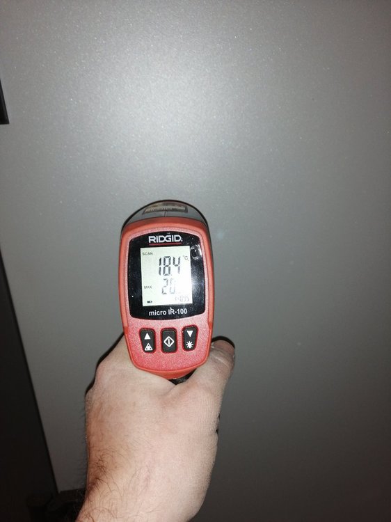

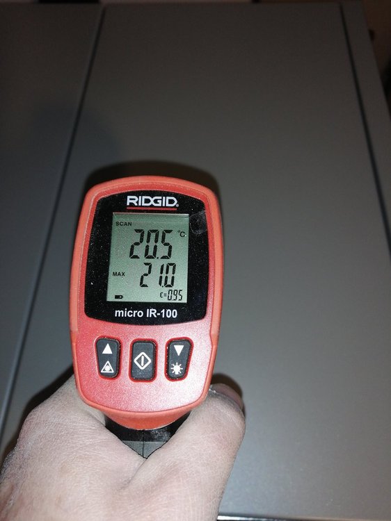

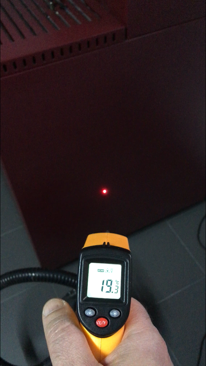

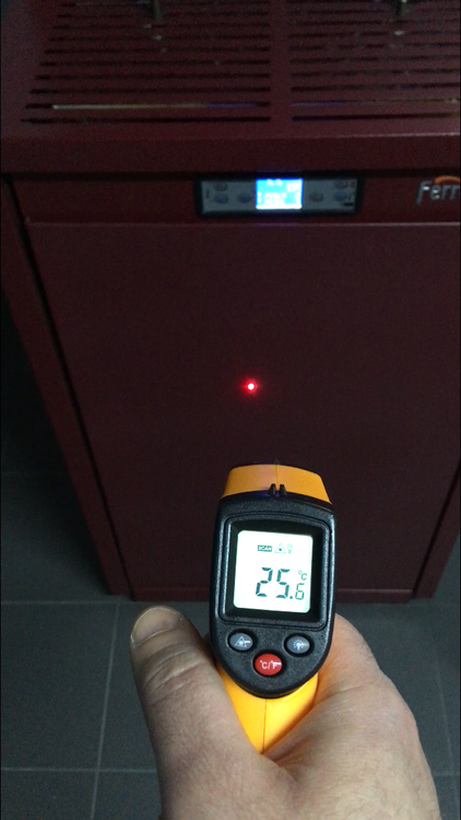

Ferroli obudowa zewnętrzna boki do 20*, przód  25*
Drzwiczki  w tym wypadku nie ma co mierzyć, bo jakby nie patrzyć, to już jest goły element wymiennika, ważne, że jak zamknę obudowa ma temp w granicach 20* na kotle pracującym non stop od 6 rano bez wygaszania.
