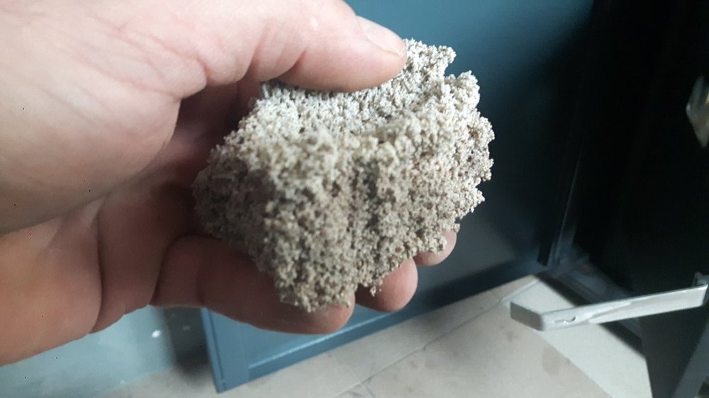

Dzień dobry , żeby nie zakładać nowego tematu ,chciałem zapytać użytkowników piecu feroli biopelet pro 12 kw czy warto go kupić . Czy są z nim jakieś problemy. Czy lepiej zainteresować się np. Lidią compact 15 kw?
Witam. Mam ten kociołek od lutego tego roku i jak na razie jestem mega zadowolony. Odpala się gaśnie i robi co trzeba, jedyny mankament, że nie trawi złego pelletu. Jak zasypiesz lipę to robią się spieki i trzeba wywalać spiek z koszyka, bo powietrzem go nie wydmucha. Po pellecie Volcanica z Castoramy miałem takie coś po jednym dniu. Na szczęście miałem jeden worek.
