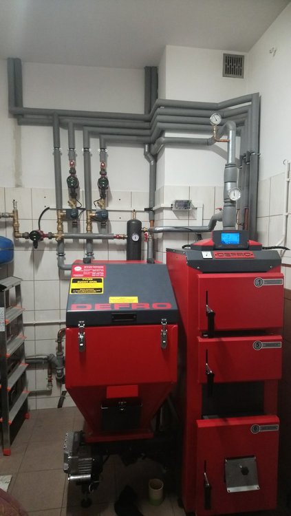

W dniu 12.10.2019 o 12:39, Darekgra napisał:
@manxOchrona może po to aby jak pokojówka załączy pompy CO wychłodzone, to piec nie dostanie  kopa zimną wodą na powrocie?
Pompa z histerezą to nic złego przy odpowiednim ustawieniu, zawsze to kilka wat mniej na obciążeniu... Np. zasilania awaryjnego UPS.
@wwoytekczy nie lepiej było zasilanie tej pompy kotłowej wziąć z powrotu za zaworem 4d?
1 - Tak pompa z histerezą i odpowiednim ustawieniem progów załączania i wyłączania na pewno wpłynie na oszczędności i mniejsze zużycie energii elektrycznej. Działa bardzo płynnie w ustawieniu "pompa przewałowa" w automacie pompa załącza się gdy zadana temp. powrotu spadnie o 3 stopnie.
2 - Nie, ponieważ za zaworem masz niższą temp. wody, a tu głownie chodzi o utrzymanie gorącego powrotu co przekłada się patrz wyżej (stabilna praca zaworu 4D, kotła itp...). z ujęcia (na fotce) masz zapewnioną wysoko temp. medium i to bez strat i spadków wydajności typu braki wystarczającej ilości medium do zasilania grzejników odpowiednio wysoką temperaturą aby utrzymać komfort cieplny w pomieszczeniach.

  • Sprawa załatwiona. Pompę przewałową włączyłem na stałe, trochę przyspieszyłem pompy obiegowe i kocioł się uspokoił. Temperatura kotła 65-66C, powrót 59-60. Całą noc równa praca. Jedynie gdy ruszy pomp
  • Założone sprzęgłorozdzielacz sterownik skzp2 różnica między zasilaniem a kotłem Max 2 st  podlogowke idzie zgodnie z pogoda na grzejniki idzie około 40st
  • 20191008_213518_1.mp4 Dzięki...też się ciesze

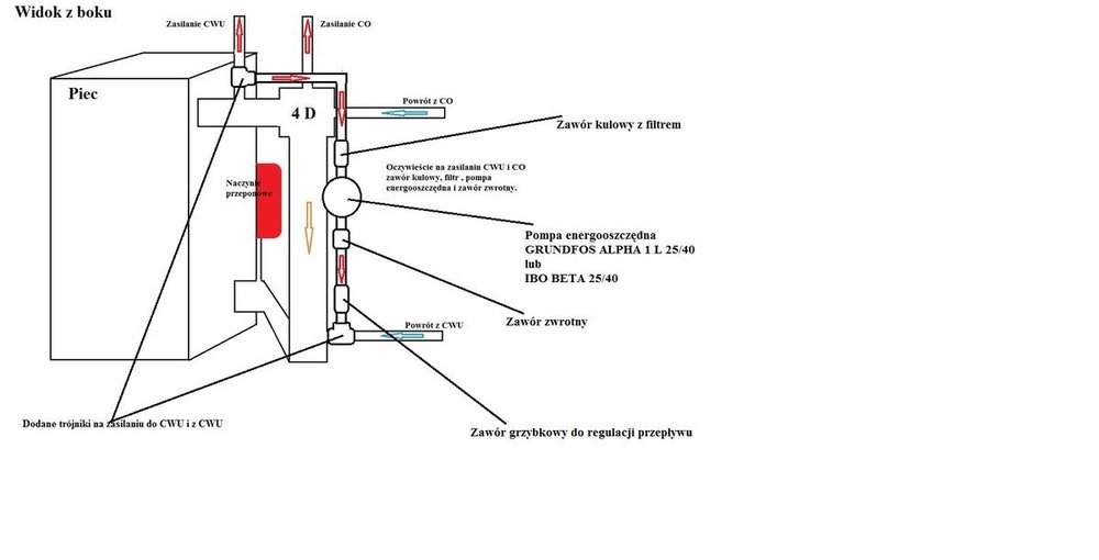

No właśnie... mi Defro zaleciło montaż pompy przewałowej za zaworem 4D a powrotem do kotła. Większość schematow na forum i internetach też ma taki uklad jak zalecił Defro. Ale @wwoytek Twój układ rownież wydaje się być bardzo dobry. Ciekawe co będzie bardziej efektywne.
Ja teraz jak robiłem 4d u rodziców w Sigmie to zrobiłem tak:

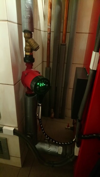

Mam nadzieję że filtr przed pompą kotłową dałeś, bo tu jakoś go nie widać:-)

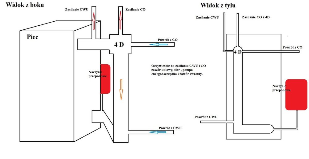

Ja u siebie tak zrobiłem. Pompa ma tylko wspomagać powrót i działa to super. Z kotła do mieszacza i powrotu rury takie jak wychodzą z kotła oraz o takim przekroju mieszacz.
Dwa rysunki, jak było i jak jest
Mówiłem o montażu samego 4d. Są filtry i ZZ.
OK , żartowałem tylko. :-)
Czyli dwie szkoły... Oba rozwiązania są tak samo dobre czy jedno z nich ma może jakąś wymierną przewagę nad drugim.
W rozwiązaniu @gilal teoretycznie nigdy 100% mocy kotła nie pujdzie w CO, ale faktycznie 4D powinno mieć mniej roboty.

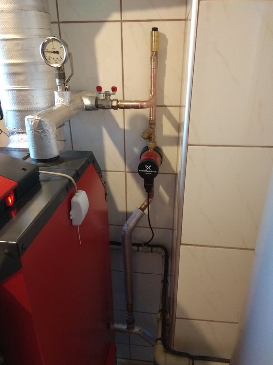

Mam pytanie... Czy przy pompie kotlowej małego obiegu instalować zawór roznicowy... czy porostu w tym przypadku będzie zbędny
Po co tam zawor roznicowy.. niepotrzebny, a za pompa daj zwrotny i tyle, przed pompa filtr. Ja dolozylem jeszcze odpowietrznik (ostatnia modyfikacja).
Odpowietrznik po stronie ssawnej pompy może zasysać powietrze.
Odpowietrznik zamontowany tak, jak zaleca producent, jest to jedna z opcji parwidlowego montazu zamieszczona w instrukcji.

@wwoytek Jakie jest minimalne ciśnienie w instalacji (bez włączonej pompy)? Gdzie znajduje się zbiornik przeponowy? Czy robiłeś próbę zakręcając zawór (ten z czerwonym motylkiem) i włączając pompę na maksymalnej wartości?
Edytowane przez PioBin
Minimalne cisnienie 1bar takiego testu nie robilem bo i po co ten zawor ma byc otwary caly czas, on ma zamykac odcinek bajpasa na wypadek awarii np. pompy itp. po co wymuszac cos na sile co nigdy nie bedzie uruchamiane w takiej konfiguracji (z zamknietym  czerwony motylek o ktorym piszesz).
W celach testu/sprawdzenia czy odpowietrznik zostanie ściągnięty i pompa zassa powietrze. Test tylko test nic więcej...
Sprawdze i napisze co sie dzieje. Ogolnie rozwiazanie z pompa przewalowa dziala rewelacyjnie plus mozliwosc konfiguracji jej pracy w sterowniku.

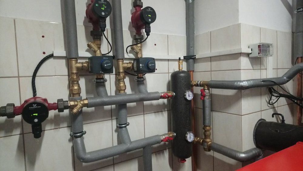

Witam. W tym roku przebudowałem swoją instalacje co. Różnica między zasilaniem a powrotem 3-5 stopni.

Jeśli jeszcze jesteś na etapie montażu, to sugeruję drobne poprawki:
-zawory zwrotne w miejscu 1- zamiast mufy oraz 2 - zamiast trójnika. Sam trójnik w prawo na wprost powrotu do 3D - zaoszczędzisz na kolanie nyplowym:)
Za wzór możesz wziąć te propozycje:

Popatrz na wersję u kol. @Snoopi21898
Edytowane przez gmaj22
@Snoopi21898 ,  bardzo ładnie zrobione. Nie mogę tylko dojść do tego, po co Ci te filtry przed pompami przy mieszaczach?
To prawda, zwłaszcza, że sita skierowane do góry. Tu w zupełności wystarczył by jeden filtr na zasilaniu ze sprzęgła.
Filtry moim zdaniem muszą być zaraz przed pompami. Za sprzęgłem to i tak woda powracająca i mieszająca się w zaworach 3d zanieczyszczała by pompy. Inaczej nie szło zrobić a chyba łapać zanieczyszczenia powinny. Gorzej z czyszczeniem będzie.  Koledzy najważniejsze że działa wszystko super. Kocioł stabilny i wreszcie powrót po 4 latach walki wygrzany.
Instalacje robiłem sam i tylko dzięki ludziom z tego forum się udało:)
