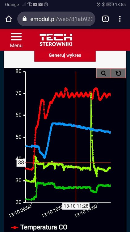

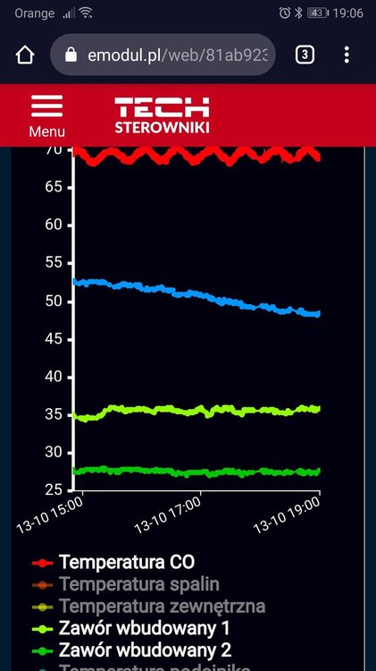

 @Darekgra Zgodzę się z tobą 4d z pompa kotłowa pracuje znakomicie tylko ze z sterami Tech co do innych to zaczynają się problemy .A tutaj wykres z mojego kotla Sas Bio Compact 10kw pellet
Jak widać pracuje to idealnie bez dużych wahań temperatur .
