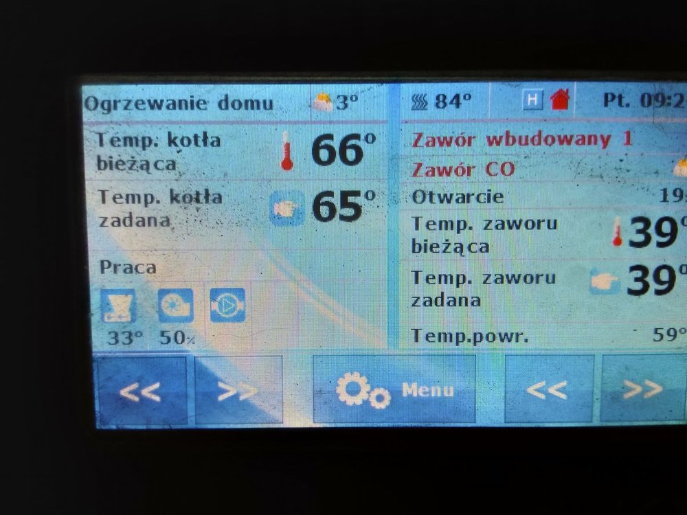

  • Sprawa załatwiona. Pompę przewałową włączyłem na stałe, trochę przyspieszyłem pompy obiegowe i kocioł się uspokoił. Temperatura kotła 65-66C, powrót 59-60. Całą noc równa praca. Jedynie gdy ruszy pomp
  • Założone sprzęgłorozdzielacz sterownik skzp2 różnica między zasilaniem a kotłem Max 2 st  podlogowke idzie zgodnie z pogoda na grzejniki idzie około 40st
  • 20191008_213518_1.mp4 Dzięki...też się ciesze

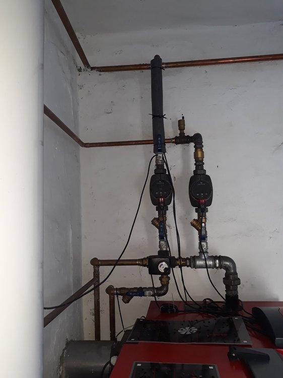

Też mam filtry przed pompami i jeśli ktoś może po chłopsku wyjaśnić co jest tam źle? Ma nie być filtrów czy powinny być zamontowane w inny sposób?
filtry zamontowane tak, ze nie spełniają swojego zadania. W tym układzie nie jest możliwe poprawne zamontowanie filtra skośnego. Taki filtr musi byc zamontowany albo poziomo, albo w pionie, ale pracujący w dół. czyli tak image.png.a93ea09e954251d49267d4b609ed1181.png Strzałka pokazuje kierunek przepływu
albo takimage.png.89f67f0f4060811392c51920027e66a2.png strzałka pokazuje kierunek przepływu
U kolegi @Snoopi21898, filtr kierunkowo jest dobrze zamontowany, zgodnie z przepływem, ale syf zatrzymujący sie na siatce filtra opada prosto do zaworu 3D, Gdyby zwrot był do dołu, tak jak na zdjęciu pierwszym co wstawiłem to syf zatrzyma sie na siatce i zostanie w tej części skośnej.
Tu masz przekrój takiego filtra image.png.6bb99857b9b4b5c9d82ecd390cc4b15f.png
Ok. dzięki za wyjaśnienie. Czyli u mnie też wygląda to źle: poniżej zdjęcie. Co mogę zrobić w tym przypadku? Odwrócenie filtra tak, aby był on na dole spowoduje, że będzie błędny kierunek przepływu. Co polecacie w takim przypadku? W tym tygodniu instalator będzie mi przerabiał powrót cwu do kotła, więc może by to zmienił..ale w jaki sposób? Ktoś może doradzić jak zrobic to teraz prawidłowo?
tak, tez są źle.
najlepiej umieścić poziomo, ale to trochę przeróbek jest.
No faktycznie w tym przypadku to trochę sporo pracy, bo te dwa obiegi musiały by być przerobione tak aby wstawić filtry poziomo. Macie jakieś inne pomysły?
Mamy, ale pewnie tez Ci się nie spodoba :) Skoro i tak ma powrót przerabiać....
Zawór zwrotny po prawej chroni zarówno pompę CWU jak i mieszacz. Możesz go dać też na poziomym odcinku przed pompą CWU.
Poziomy odcinek rury od kotła do mieszacza taki jak wyjście z kotła. (masz tam chyba 5/4 cala)
Edytowane przez gmaj22
Ciekawie to przedstawiłeś. Ciekawe co na to instalator, bo chyba troche pracy by miał przy tym a i tak się za nim naczekałem bo wiadomo wszyscy terminy.. Jedna kwestia- trzeci filtr siatkowy, który jest pod mieszaczem co go skreśliłeś chroni pompe na powrocie/przewałową. W nowym układzie by go nie było?
Czy przy tych zakrętach jak np. będze w lecie grzac samo cwu nie bedzie problemu że wiekszość wody polecie w kierunku mieszacza zamiast bezposrednio na obieg cwu?
Inna kwestia, może nawet podstawowa..czy przeróbka tych filtrów skośnych jest tak bardzo konieczna?
Po 4 latach wymieniałem filtry i były czyste zero syfu. Ale wiadomo że lepiej mieć dla bezpieczeństwa pomp.
No zgadza się. Na wcześniejszej instalacji nie było ich w ogóle i wszystko śmigało 20 lat. Teraz po przeróbce są wstawione, ale właśnie się zastanawiam czy zlecać taką przeróbkę, tzn. czy jest opłacalna ta przeróbka wedle filtrów?
Nie skreślałem filtra, tylko cały fragment rury zbędny po przesunięciu 4D. Filtr przed pompą kotłową ma być - tu akurat może być na pionowym odcinku. Na cały "zestaw"  pompy kotłowej potrzebujesz ok. 55-60 cm.
Nie ponieważ w "auto-lato" mieszacz jest zamykany na obieg CO i pompa Co wyłączana.
Kilka dni po przeróbce sprawdż i wyczyść filtry - przynajmniej zobaczysz, czy są potrzebne ;)

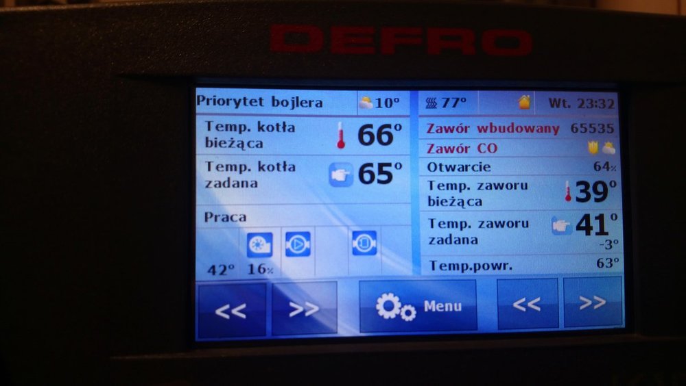

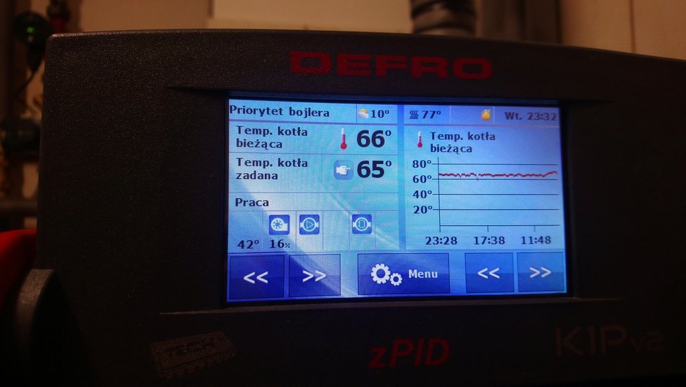

Po przeróbce kotła u rodziców, czyli dołożenie pompy kotłowej minęły 2 tygodnie. Sytuacja bardzo stabilna i pali się wg książki.
Jestem bardzo zadowolony.
U mnie również :) DSC_0121.thumb.JPG.28030bbcb9ecf3d775b0584569485541.JPGDSC_0119.thumb.JPG.6f47daa785ff0c2eafc268764dee6ce8.JPG
Jaka będzie najbardziej optymalna temp. spalania węgla ? (29mj)?
542,3st.C
Edytowane przez Gonzo19
Z tego co zauważyłem piec stabilniej chodzi przy 65 stopniach,
