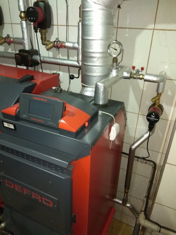

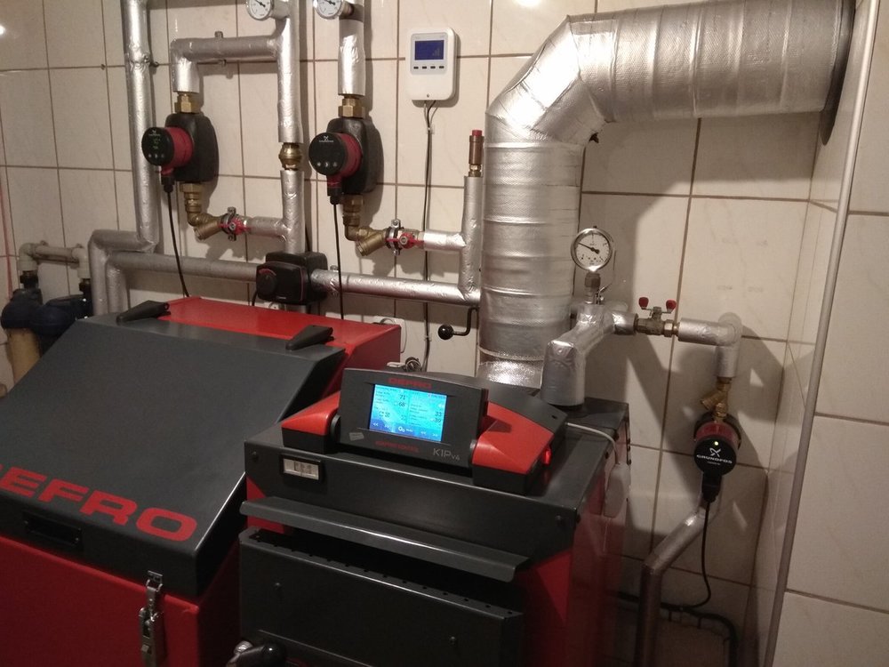

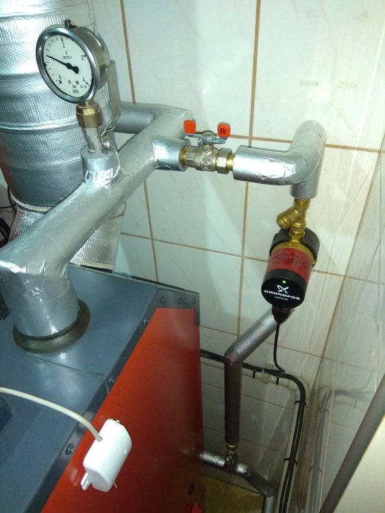

zamontowałem/ zmodyfikowałem instalację CO o wstawienie takiej właśnie pompy (przewałowej/ krótkiego obiegu) sterownik K1Pv4 obsługuje już taką pompę pozwalając zmodyfikować wprowadzić własne ustawienia typu: próg załączania pompy i temperatura powrotu (temp. powrotu jest temp. przy której pompa się wyłączy z histerezą 2 stopnie). Efekty uruchomienia i pracy pompy to: stabilna praca zaworu 3/4D przy włączonej ochronie powrotu, wysoka temp. powrotu bez względu na stopień otwarcia zaworu 3/4D, stabilniejsza praca kotła i całej instalacji CO, wysoka stabilizacja temperaturowa kotła. Rozwiązanie idealne eliminujące dużo problemów związanych z niestabilnością pracy ww. urządzeń pomocniczych zamontowanych w instalacji CO. Jeśli Ktoś ma jeszcze takie rozwiązanie, niech się podzieli swoją opinią i spostrzeżeniami.

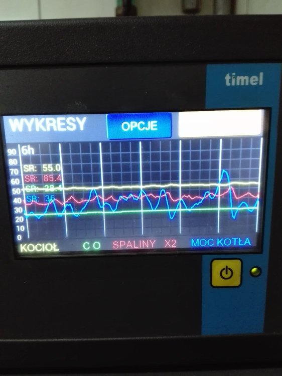

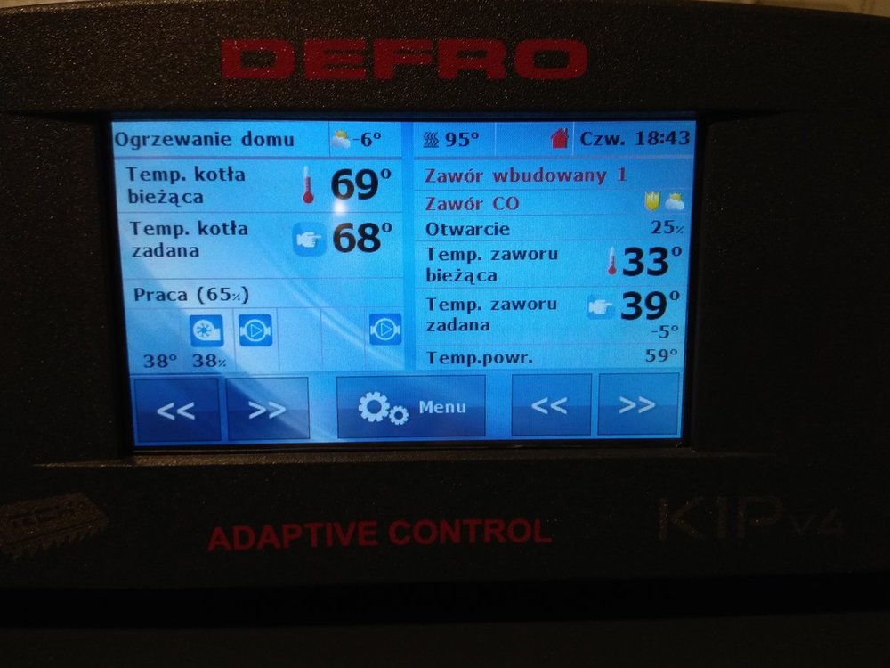

Poniżej przykładowe fotki, minimalna temp. powrotu nie spada poniżej 59 stopni bez względu na stopień otwarcia zaworu 4D, średnia temp. powrotu jest mniejsza o około 8 - 10 stopni od temp. zadanej CO, zakładając, że temp. wody/ nośnika energii na zawór będzie wyższa od np. 33 stopni to automatycznie powrót zrobi się jeszcze cieplejszy i różnica pomiędzy temp CO a powrotem zmniejszy się do średniej kilku stopni.

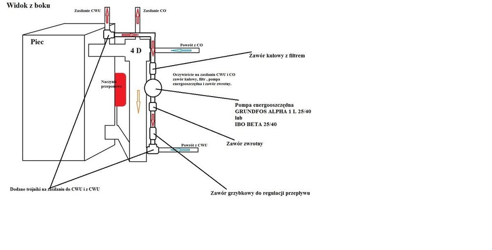

Zasilanie CO wykonane rurą fi28, krótki obieg pompy przewałowej rurą fi22 wpięty w rurę powrotną z boilera, pompa Grundfos (cyrkulacyjna do wody użytkowej) z przyłączami tylko 1/2 cala.

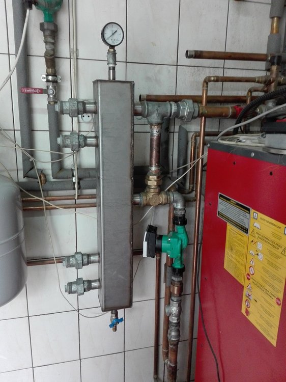

  • Założone sprzęgłorozdzielacz sterownik skzp2 różnica między zasilaniem a kotłem Max 2 st  podlogowke idzie zgodnie z pogoda na grzejniki idzie około 40st
  • 20191008_213518_1.mp4 Dzięki...też się ciesze
Czy pompa przewałowa - krótkiego obiegu jest dławiona , czy max przepływ .
Jak zachowują się obydwa układy w przypadku załączenia pompy cwu.
Do kogo pytanie jeśli chodzi o mnie wstawiłem do dławienia zawór grzybkowy i zawór 3d  Ale.w moim przypadku okazało się to zbędne. Pompa cwu jest przed sprzęgłem po jej załączeniu nie widać i słychać żeby ze sobą kolidowały

Tak mam wlaczona ochrone powrotu, choc mysle ze teraz nie ma juz takiej potrzeby, aby z pompa krotkiego obiegu ta funkcja byla aktywna. Nawet nie sprawdzalem jak sie zachowa instalacja, z krotkich obserwacji moge powiedziec, ze temp. powrotu nie spada ponizej 55 bez wzgledu na stopien otwarcia zaworu 4D a tym samym nie ma juz zaklocen w pracy zaworu 4D. Istalacja i kociol pracuja stabilniej. Co do iszczednosci mysle, ze ta przerobka/ modyfikacja ma wplyw na zmiejszenie zuzycia opalu, nawet poprze to, ze stabilniejsza jest praca kotla bez pikow temperaturowych w dol co wywoluje prace kotla z wieksza moca, po to aby w miare jak najszybciej osiagnac temp. zadana CO.
