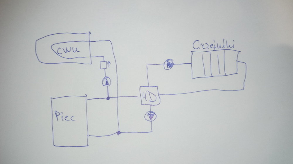

Witam wszystkich. Mam piec Kostrzewa twin bio luxury. Instalacja z zaworem 4D, za którym są grzejniki. Przed zaworem jest podłączenie do CWU. Od początku krótki obieg był grawitacyjny ale działał słabo i powrót był zimny. Ale serwisant autoryzowany uruchamiał piec tak. Później za kilka dni została założona pompa przewalowa która łączy zasilanie i powrót mimo zaworu 4d. Teraz patrzę na ustawienia kotła. Pompa kotłowa = pompa kotłowa. Ochrona powrotu= zawór 4d. Moim zdaniem "pompa kotłowa" muszi być pompa przewałowa. Jeśli to zwolic znika punkt "ochrona powrotu" a zawór 4d jest ciągle otwarty (logicznie). Pytanie tylko czy nie będzie "zbyt zimny" powrót? Chyba potrzeba ustawić wyższą temperaturę załączenia pompy CO? Ile dokładnie? Dziękuję za pomoc.- Opcja pracy na ruszcie jest niedostępna
