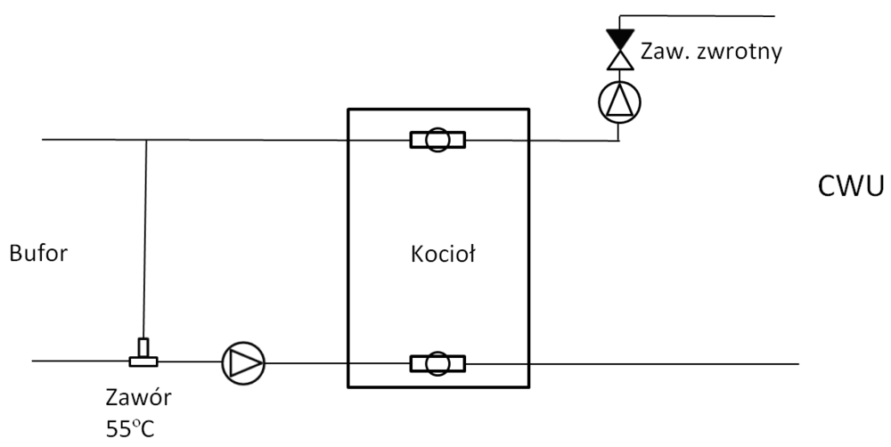

1. tomek, mam bufor 800L przy pellecie. Obecnie kocioł załącza się dwa razy na dobę, a pracuję na połowie bufora - mam kilka czujników pomiaru temperatury i jako dół mam obecnie podpięty czujnik z połowy wysokości bufora. To jest mój pierwszy sezon i jak na razie uważam to za dobre rozwiązanie. Grzeję "dół" bufora do 50 stopni.
2. Podepnę się. Czy naiwnością z mojej strony będzie założenie, że na schemacie, jak poniżej, bufor nie będzie wychładzany przez kocioł (brak zaworu zwrotnego przy pompie)? Przed kotłem pelletowym mam zawór na 55st. Teoretycznie przy spadku temperatury powinien się zacząć zamykać i nie dopuścić do cyrkulacji bufor-kocioł.
3. Zastanawiam się czy zawór 3D z nastawą 45stopnie nie byłby lepszy. W DTR kotła właśnie taka minimalna temperatura powrotu jest wymagana.

4. Czy dobrze rozszyfrowałem rozmieszczenie wejść i wyjść ?
Jeżeli przyjmiemy że CO to jest kocioł DS na drewno, a pellet to kocioł na pellet to właśnie tak mam zrobione podłączenie kotłów do bufora.

Proponuję na początek odłączyć czujnik w buforze, tak aby automatyka kotła nie widziała bufora albo jak to możliwe czujnik temp kotła wsadzić do bufora.
Oczywiście temp grzania bufora musi być wyższa niż temp otwierania zaw 3-D na powrocie.kotła.'
Takie "numery" najlepiej  udają się tym, którzy nie mają 3-D na ochronie powrotu
