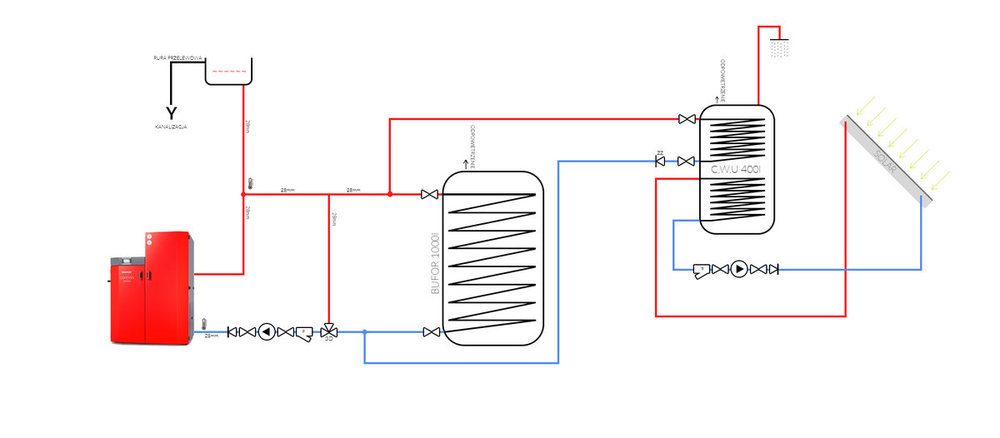

Piszę na tym forum aby poznać wasze opinie i aby również poradzić się doświadczonych osób w temacie instalacji.
Co prawda w moim domu jeszcze troszeczkę czasu minie zanim zajmę się instalacją, ale chę tym zająć się sam, nie mniej potrzebuję porad teoretycznych na temat stosowania zaworód 3D/4D i jak to rozegrać aby było dobrze :)

Poniżej przesyłam schemat jaki naszcikowałem wstępnie instalację, nie do końca wiem gdzie wpiąć się wyjściem z zasilania na grzanie grzejników i podłogówki tak aby nie uzależniać grzania domu od tego czy bufor jest naładowany czy nie. Czy ktoś mógł by zaznaczyć i podać przykładowe rozwiązanie i zasugerować dlaczego tak a nie inaczej, być może cały mój szkic nie jest dobry i nadaje się do kosza?
Ja niedawno miałem podobne pytania. Jestem laikiem ale z tego co zrozumiałem i jak ja przerabiam swoją instalację to:
1. Brakuje u Ciebie pompy na zasilaniu CWU z pieca. Bez pompy chyba nie nagrzejesz CWU.
2. Powrót z CWU moim zdaniem powinien być wpięty między pompą a piecem a nie tak jak jest teraz.
Ale poczekaj na opinie tych, którzy się tu znają. Ja mogę się mylić :)
Zapytam z ciekawości ma sens montować bufor przy kotle z automatyką i palnikiem, nie lepiej dobrać kocioł na styk?
Chyba że nie chcesz rozpalać przy małych mrozach.
W sąsiednim WĄTKU w poście #10 masz schemat, jak to powinno wyglądać przed buforem. Różni sie jedynie odbiorami i brak zasilania z instalacji solarnej.
Dzięki za odpowiedź, ten schemat widziałem, ale wynika z niego, że zaislanie idzie przez bufor do wymiennika ciepła?
Chciał bym ominąć bufor 1000l ponieważ zanim ten zostanie naładowany to dom nie będzie wcale ogrzewany, chyba że się mylę.
Mylne rozumowanie, wystarczy odpowiednio powpinać rury i ciepło leci na dom już po 20-30min.
Ważniejsze jest aby szybko zaw 3-D na powrocie puścił obieg na bufor.
