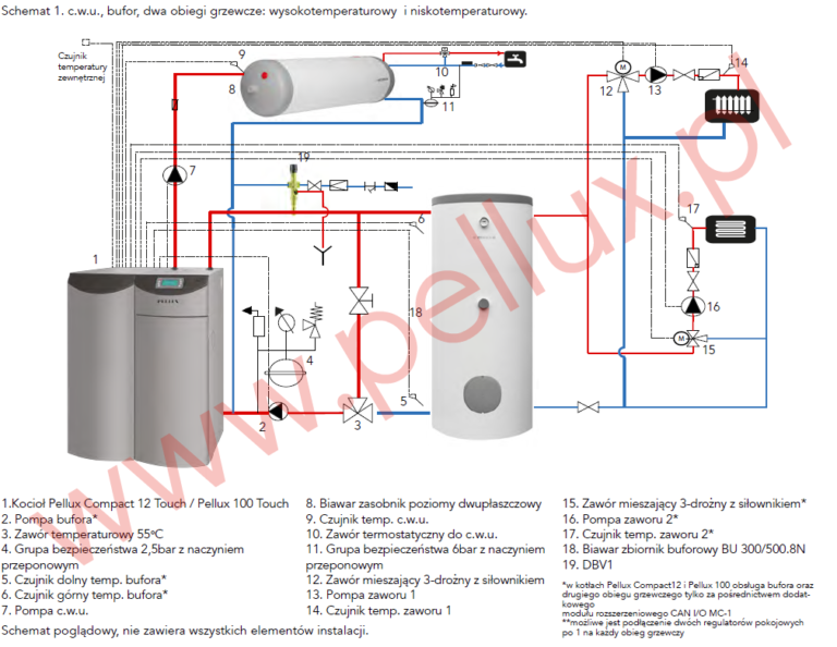

Moje ukierunkowanie powoli się klaruje w stronę Biawar ale potrzebowałbym  sprawdzony schemat w jaki sposób podpiąć piec z buforem i resztą instalacji( grzejniki i podłogówka).
Chodzi mi głównie o to gdzie zastosować zawor 4D gdzie 3D, czy z siłownikami czy nie, ważnym aspektem jest też grubość rur w instalacji od pieca.
Schematów podpięcia jest masę, a tu chodzi o schemat który się sprawdził i działa, mój hydraulik na pewno też będzie miał swoją wizję i dlatego chcę to skonfrontować z doświadczonymi graczami na polu pelletu. Jeśli to możliwe podajcie  modele pompek i zaworów jakie mocie zamontowane.
Czy pompa, która zamontowana jest w piecu Biawar ogarnie  ruch wody w całej instalacji???
Pozdrawiam i czekam na sugestie.
 stronie Biawara masz schematy.
ten jest dobry, sam taki mam i jest idealnie
i nie rób sobie krzywdy zaworem 4D
I jeszcze jedno, ja mam zawór 3D termostatyczny (poz 3 na rysunku) dzis bym dał zawór 3D z siłownikiem, tylko trzeba dokupić moduł B aby sterować trzema siłownikami (poz. 12, 13 i wspomniane 3)

Z obrazka pod 11 jest grupa bezpieczeństwa, czy ona nie powinna być zapieta do ciepłej wody?
Wysłane z mojego COR-L29 przy użyciu Tapatalka
 Nie, grupę bezpieczeństwa wraz ze zbiornikiem przeponowym przeplywowym cwu montuje się na doprowadzeniu zimnej wody, nigdy na wyjściu ciepłej.
To samo dotyczy obiegu kotlowego, zawsze na powrocie do kotła.

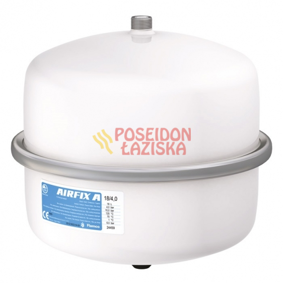

A masz naczynie przeponowe?
Np. Takie
bo jak nie masz to nic nie zrobisz

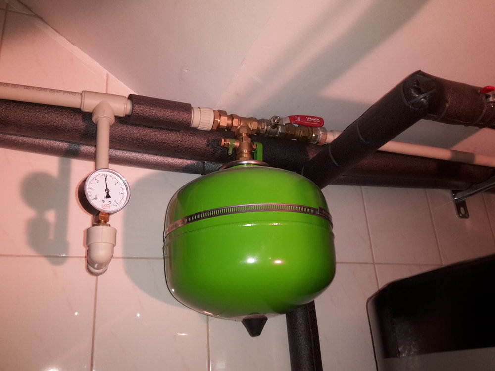

Ten czerwony baniak / zbiornik na zdjęciu  to bojler do cwu.
A ten zielony to naczynie przeponowe do kompensacji ciśnienia przy grzaniu cwu i dokładnie to Ci potrzeba.
Edytowane przez Gonzo19

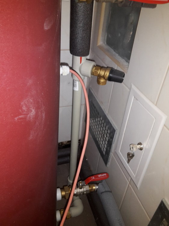

Teraz już ogarnąłem. Przepraszam, dzień wolny i moje myślenie jest nieco wolniejsze. Powiedz mi jeszcze na zdjęcie nr 2, co masz na rurce do zasilania zbiornika? To jakiś dodatkowy zawór?
To jest zawór bezpieczeństwa 6Bar
Chciałem Ci pokazać, że nie potrzeba żadnej grupy bezpieczeństwa zwłaszcza że do takiej nie podłączysz naczynia przeponowego przepływowego  tylko zwykły, a to nie jest zalecane do cwu.
