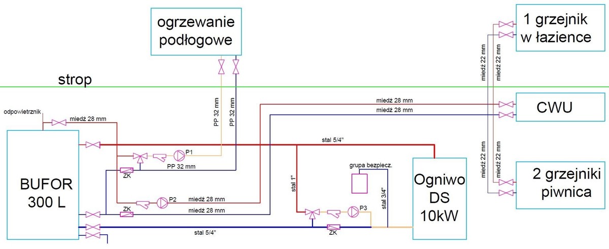

Poniżej wrzucam schemat po kolejnych poprawkach, które bardziej odzwierciedlają docelowy przebieg instalacji. Zastanawiałem się nad dołożeniem zaworu 3D termostatycznego (do 60 stopni) na obiegu pompy P2 do CWU i grzejników, które pozostaną. Możliwe, że grzejniki w piwnicy w ogóle nie będą używane albo sporadycznie. Po dalszych namysłach stwierdziłem, że ten obieg może być wysterowany sterownikiem zamiast zaworem 3D.
Na zasilaniu i powrocie od bufora przyjąłem rury stalowe 5/4'' z uwagi na dostępność gwintowników, nie chcę pchać się w zbędne koszty. Miedź z uwagi na istniejącą instalację, która częściowo pozostanie. Rury PP pójdą do podłogówki, bo najłatwiej będzie mi ukształtować ich przebieg.
Co o tym myślicie? Czy lokalizacja zaworów zwrotnych klapowych (ZK) jest poprawna?

Chyba aby uniknąć sytuacji gdy odpowietrznik nam przecieka a my o tym nie wiemy, warto odpowietrznik nad buforem umieścić poza obrębem ocieplenia bufora (zachowując spadki aby odpowietrznik był w najwyższym punkcie) tak jak na filmie przesłanym wyżej:

Chyba aby uniknąć sytuacji gdy odpowietrznik nam przecieka a my o tym nie wiemy, warto odpowietrznik nad buforem warto umieścić poza obrębem ocieplenia bufora
słuszna uwaga - zastosuję, ale nadal to nie jest odpowiedź na moje pytania
Każdy odbiór z bufora    powinien mieć  możliwość ustawienia potrzebnej temperatury - jak nagrzejesz bufor na 90 C i puścisz to na grzejniki zrobi się niebezpiecznie. Od biedy  można by odpuścić na obwodzie CWU .  Na schemacie nie widać jak chcesz podłączyć grzejniki  więc zapewne  jest to  do  uzupełnienia - sterownikiem raczej nie ograniczysz tam temperatury.

Ja mam boiler CWU który jest podpięty do kotła grawitacyjnie i działa grawitacyjnie bez pompek. Prawdopodobnie twój boiler CWU też działa grawitacyjnie – dlatego boiler CWU podpiołbym bezpośrednio do bufora grawitacyjnie, na osobny przyłączach bufora, wykorzystując do tego rury o średnicy co najmniej 1,5 cala, z zachowaniem spadków, podobnie jak na poprawionym schemacie poniżej.

I to chcesz miec w bojleru 90?
Kolega @Matejko1 bardzo upiera się przy tej grawitacji. Bez urazy ale w 60m2 domu z 300 l buforem nie będę robił całej instalacji na rurach 1,5". Na linii kocioł - bufor ma to dla mnie jakiś sens. Wykluczam możliwość podłączenia bojlera CWU na grawitacji bo będzie mi skutecznie rozładowywał bufor. CWU będzie używane głównie wieczorem i rano. Wystarczy przez 10 minut przepuścić wodę przez bojler żeby była ciepła woda w kranie. Nie widzę sensu ciągłego grzania bojlera a tym bardziej ze względu na jego bardzo słabą izolację, nad którą dopiero będę musiał popracować.

Czy na najniższym przyłączu bufora jest kranik? Po co ma być ten kranik? Jak jest gdzieś więcej informacji to podaj gdzie dokładnie jest informacja o tym kraniku.
Ja bym chyba w najniższym przyłączu dał wyjście zimnej wody z bufora do kotła (aby kocioł zaczerpnął z najzimniejszej wody) i do tej rury ewentualnie dodał kranik na trójniku zaraz przy wyjściu z bufora.

Tak to jest zawór spustowy ale o mniejszej średnicy od pozostałych wyjść. Jest on poniżej powrotu do kotła. Nawet pierwsze wyście powyżej spustu jest o 5 cm niżej niż powrót kotła, ale te 5-10 cm jestem w stanie jeszcze podnieść bufor.
a jaką on ma średnicę? I jaką średnicę mają pozostałe wyjścia?

1", pozostałe 6/4"

Skoro przekrój najniższego kroćca jest tak malutki to bym go zostawił tak jak masz na schemacie, lub ewentualnie połączyłbym dwa najniższe kroćce do jednej rury (aby dalej woda płynęła do kotła już jedną rurą), która będzie szła na wysokości najniższego kroćca do kotła (a kranik odchodziłby od tej rury w bok) tak jak na schemacie niżej:
Moim zdaniem przerost formy nad treścią. Przepustowości to nie zwiększy bo nadal będzie kocioł blokował. Po drugie jak wcześniej pisałem, wyjście spustowe jest sporo niżej od powrotu kotła. Od biedy mogę sobie zostawić zawory w buforze do montażu pompy podmieszającej jak w filmiku, który wrzucałeś, ale w tak małym buforze też nie za bardzo widzę sens.

Aktualizacja:
Instalacja wykonana w marcu, podłogówka wygrzana, wszystko śmiga aż miło. Dodatkowo zrobiłem bypass umożliwiający ominięcie bufora aby szybciej ogrzać CWU ale nie korzystam za często z tego rozwiązania. Jedynie mogę ładować bufor od góry a później zamykam zawór na bypassie i od góry woda idzie na pompy.

Grawitacja szczerze mówiąc nie funkcjonuje. Po rozpaleniu na kotle mam po niedługim czasie 80 stopni i muszę włączać pompę obiegową. Prawdopodobnie przez to, że nie ma połączenia w linii prostej tylko z załamaniami aby przybliżyć się do ściany. Może też za mocno daję w palnik bo palę na pełnej z otwartymi drzwiczkami od popielnika. Dopiero jak dobiję do 60 na buforze to korzystam z miarkownika ciągu.

Bardzo powoli choć rury są gorące. Może musiałbym dłużej poczekać ale jak temperatura przekraczała 80 stopni na kotle to bałem się żeby nie zagotować wody i włączałem pompę.

65-70
Wczoraj jeszcze potestowałem, nie włączałem pompy i użyłem miarkownika ciągu. Teraz tylko przepalam drewnem dla CWU więc trudno używać miarkownika bo temperatura szybko rośnie i potrafi przygasnąć jak się zamknie.
Temperatura wzrosła do 85 na kotle i już się utrzymywała. Na buforze startowało z 40. Góra wzrosła do 75 a dół na 45. Jak używałem pompy to w całym buforze było 60 więc na jedno wychodzi tylko pompy nie trzeba załączać ale częściej trzeba doglądać. Jeszcze popróbuję.
