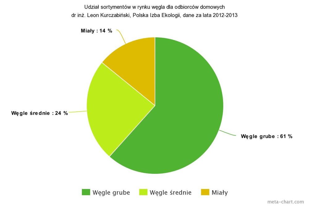

Oczywiście, że czytałem. Czytałem też opinie tych, co o węglu coś wiedzą, że pomysł mieszania flotu z miałem to idiotyzm. Zanim przeczytałem, też tak uważałem. Domieszka flotu do miału przecież podnosi parametry miału – dopóki jej nie widać, bo jak jest za dużo, to ludzie spoza Śląska nie będą umieli tego spalić. Ponadto w każdym sortymencie jest podziarno, więc na upartego wszędzie można flot domieszać. Tak, bo głównym celem istnienia górnictwa jest domieszanie flotu gdzie się tylko da. Że od roku krajowe kopalnie nie sprzedają go cywilom – nikt nie zauważył.

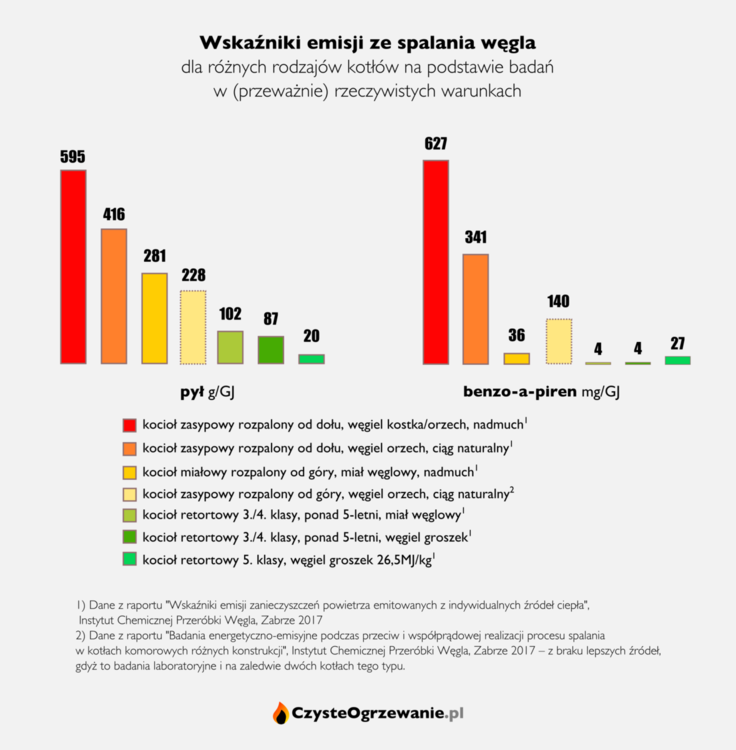

To jasne, że projekt spotkał się z krytyką antywęglowych organizacji i antywęglowych samorządów, które na narracji tychże organizacji opierają swoje działania. Wszyscy razem od kilku lat skupiają się na zwalczaniu węgla poprzez nacisk na podkręcanie jego jakości jako paliwa a jednocześnie pomijając totalnie kwestię jakości spalania – która ma znacznie większy wpływ na emisję niż ta pierwsza jakość. Tak się składa, że miał w ogóle ma w sprzedaży do gospodarstw domowych udział dalece mniejszościowy. Większość rynku – i większość emisji – to dobre węgle średnie i grube.
Uprzedzę Cię, zanim mi zarzucisz, że na śniadanie wciągam miał z 30% popiołu – mnie nie chodzi o obronę tych 30% popiołu. To, jakie te parametry powinny być, powinno zostać ustalone drogą optymalizacji efekty vs koszt. Problem w tym, że nikt tak nie działa ani nie myśli. Żadna ze stron nie ma dowodów, jak konkretne procenty tego i tamtego wpływają na emisję. Latają prawdy objawione ustnie, nikt o dowody nie pyta, to jest czysta wojenka polityczna.
