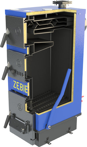

Jeśli nie chcesz eksperymentować to kupuj piec z miarkownikiem ciągu mechanicznym i obowiązkowo niech piec ma powietrze wtórne w drzwiczkach zasypowych !!! wyeliminuje to tzw. fukania gdy sterownik/miarkownik odcinają powietrze a gazy się zbierają i bum gdy znowu pójdzie tlen :rolleyes: tak jak np w tym :
U góry kocioł Sas
Piec górnego spalania, odpalony prawidłowo od góry wsadu ;) będzie najekonomiczniejszy gdy komora będzie wyższa niż szersza tym samym na raz pali się mniejsza powierzchnia węgla :) w ten sposób ten sam wsad pali się zdecydowanie dłużej, kocioł Sad który sobie polecacie jest tego przeciwieństwem, ten kształt kotła jest przestarzały i nie wydajny !!! Zdecydowanie dłuższa stałopalność w piecach typu o których mówię.
