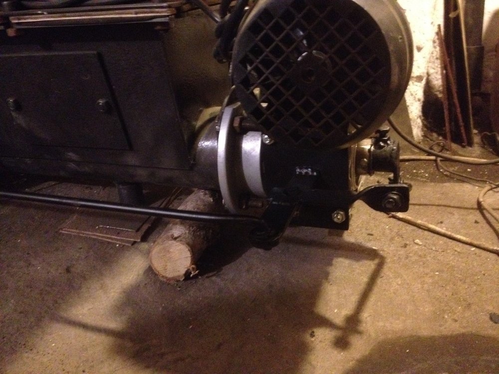

Wojtek ma rację dolne spalanie niesie za sobą kolejne problemy a chodzi przecież o względnie małą i bez problemową obsługę całości .Retorta nie jest zła ale przy koksujących węglach są problemy można by je poprawić porządnym obrotem .Jak łatwo zauważyć czego brakuje retorcie jak robią się bałwanki czy inne figurki niedopalone na retorcie wystarczy pogrzebaczem poruszać i od razu dobrze się spala ,czy nie można by czegoś dobudować do retorty żeby co jakiś czas robiło się to automatycznie ,kiedyś miałem zamiar zbudować ruchomy deflektor który co jakiś czas robił by tzw stempel na palenisku i wracał z powrotem do góry ostatecznie zrobiłem obrotową koronkę z pazurkami .Cały mechanizm kombinacji obrotu  łatwo przenieś  np z tyłu ślimaka zamienić ruch obrotowy na posuwisto  zwrotny jest tam miejsce przy zawlecze na zabudowanie tulejki ja tak miałem zrobione do obrotu widać to na foto .

Retorta musi taka pozostać ze względu na łatwe pozbywanie się popiołów, oraz dlatego, że  całe paliwo w czasie spalania przechodzi przez ogień , można jedynie pomajstrować z napowietrzaniem, napowietrzanie ma bardzo duży wpływ na zbrylanie,  szybki przepływ powietrza to wysoka temperatura to sprzyja stapianiu popiołu.
Mam z obrotem, ale jak trafię na takie ścierwo, co nie radzi sobie palnik do końca z trudniejszym paliwem,  antyzbrylająco dodaję,  przywożę od rolnika wapno kopane i więcej tego paliwa nie kupuję.
Animus ty masz pancerpola z porządnym obrotem więc masz dużo większe pole manewru trudniejszymi paliwami .Pisałem o poruszaniu  żarem w retorcie dlatego właśnie że chodzi o napowietrzenie .Węgiel koksujący właśnie tak się zachowuje że robi figurki i potrzebuje więcej powietrza a powietrze  wydmuchnie popiół i omywa figurkę zamiast ja dopalić ,dlatego poruszanie złoża np pogrzebaczem poprawia proces spalania bo doszczelnia nam te powietrze które uchodzi miedzy figurkami zaczyna  się to wtedy fajnie palić przy małym nadmuchu, więc nie topi popiołu z opałem  .Dlatego taki pomysł żeby co jakiś czas  poruszyć albo docisnąć czymś od góry  złoże .

No nie wiedziałem że zmieniłeś na ardeo mogłeś dodać jaki model azpp iron itd palnik fajny ale obrót troche leniwy bo wachliwy w pancerpolu to się porządnie obracało .
Iron 32kW,  z dodatkowymi uszczelkami, tamten się wytarł, rozsprzedałem to co po nim zostało. prócz motoreduktora.
