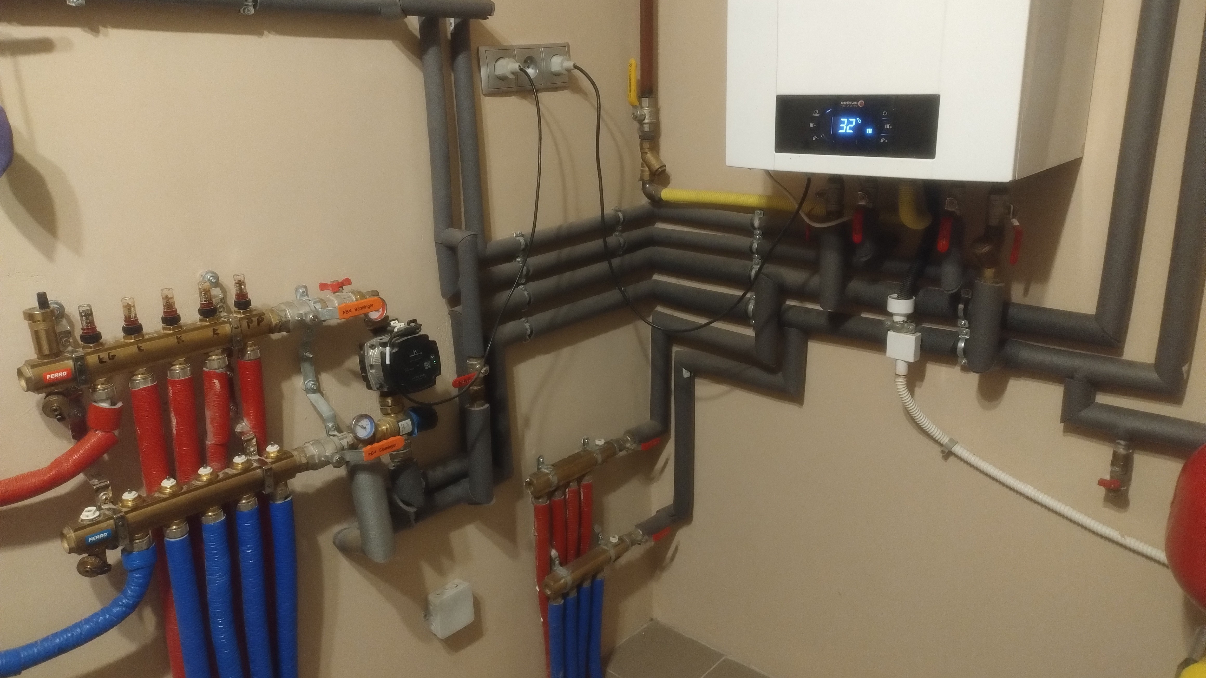

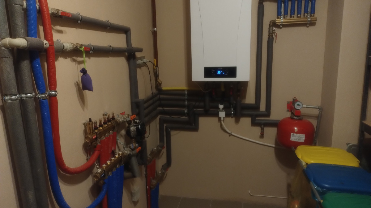

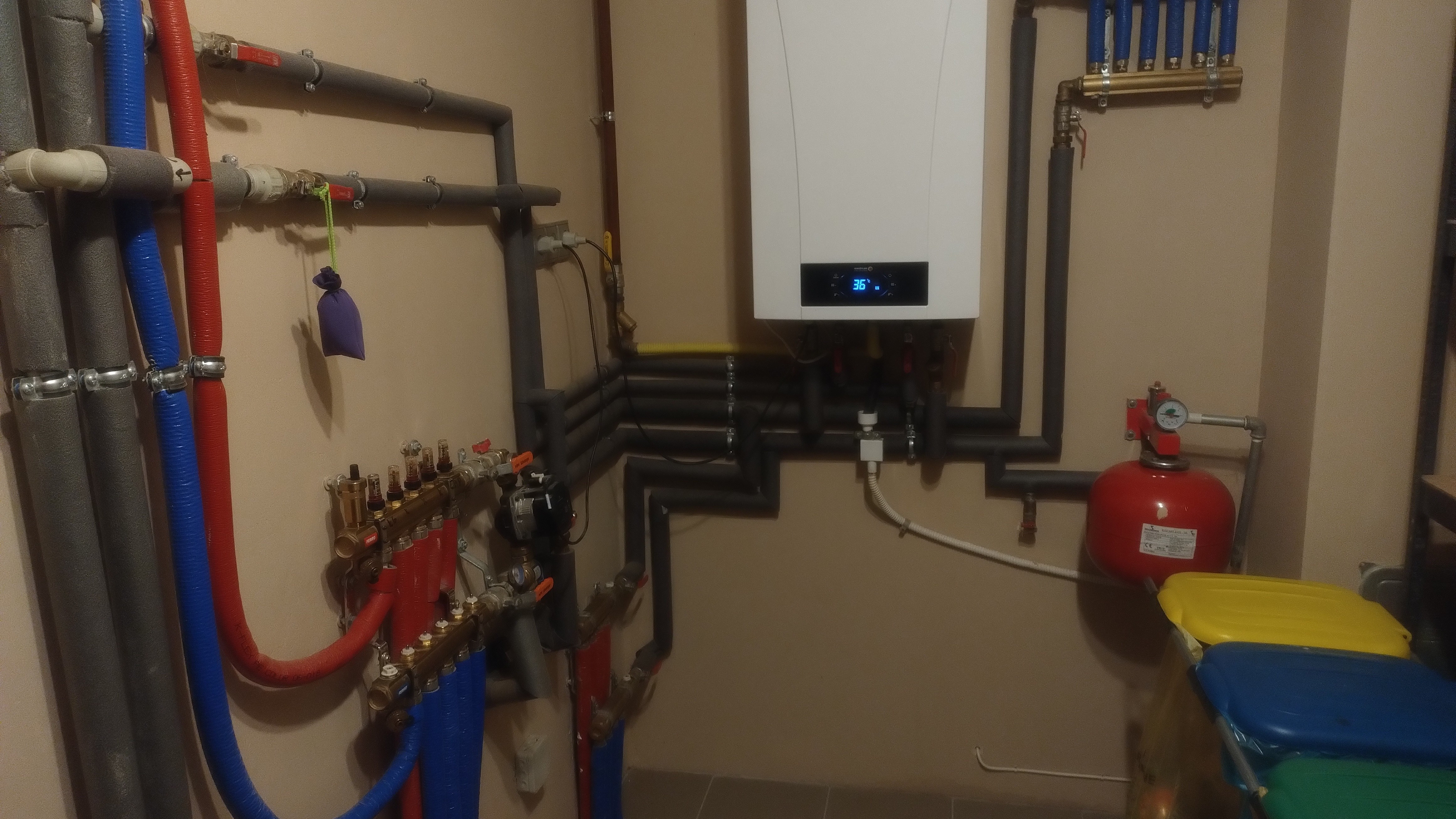

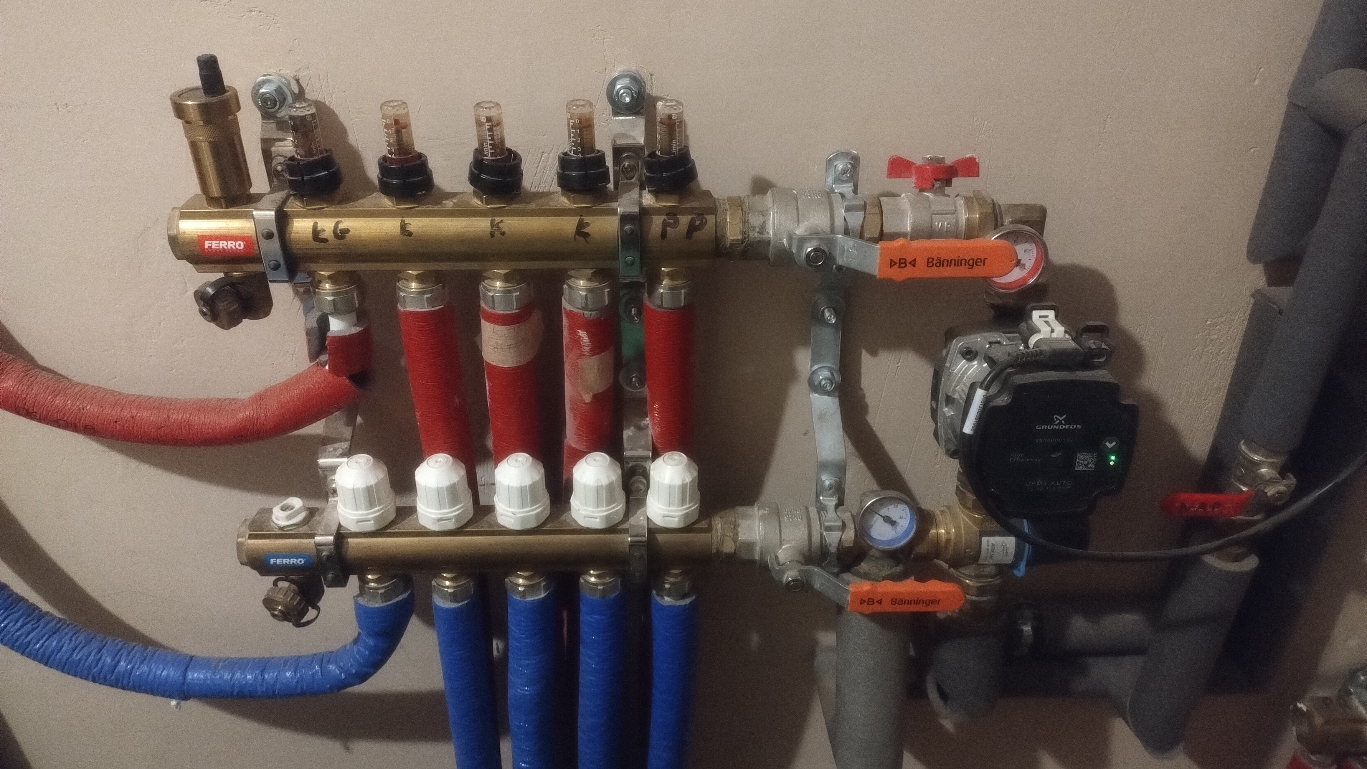

  1. Dziękuję za odpowiedzi. W takim razie będę musiał zamontować sprzęgło i rozdzielić te obiegi. Dodatkowo sprawdzę czy jest możliwość obniżenia tej mocy maksymalnej w menu.
