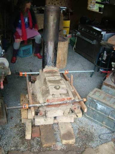

Makieta.
Mały skos opał lewituje.
Większy skos opał nie lewituje,ale co będzie jak się u dołu wypali dziura?

Jakby trochę przymrużyć oczy, to Twoja makieta będzie przypominać J-tube.
Ale zamierzasz go składać pod gołym niebem? Bo jeśli w pomieszczeniu, to nie pokazałeś co zamierzasz zrobić ze spalinami (i ogólną masą dymu i żaru, które się narobią po niewykluczonym przewróceniu się wszystkiego).
To tylko makieta,nie zamierzam w tym palić.
Jak zaczne składać to na dworze bo tam spawanie ale najpierw musze kupić dobre cegły.
Do testów nie kupuj rzeczy na wyrost. Czasem dobrze mieć zapas ciśnienia i ogólnie dym przy rozpalaniu często udaje, że nie rozumie najprostszego rysunku. Więc długo kombinowałem z wyciągiem odpornym na ogień, aż w końcu zrobiłem ejektor z odkurzacza i działał aż za dobrze. Im prostsze tym lepsze. Jak cegły szamotowe zaczną pękać, to będziesz wiedział, że za słabe, ale będziesz miał już wyobrażenie dlaczego za słabe.
Konieczna jest izolacja żaroodporna. Przydatne kawałki szyby kominkowej. Złóż i rozpalaj  :D.
Początki batch-boxa tak wyglądały
Edytowane przez zizi
