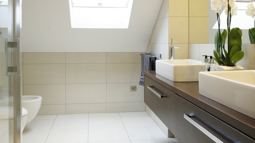

Mam do Was jeszcze jedno pytanie. Mam na pietrze łazienkę 11m2  ze skosem w dachu i oknem dachowym. Na całości ogrzewanie podłogowe. Pex16, pętla około 65mb. Nie ma jedynie pod wanną. Kilka osób twierdzi, żeby dołożyć grzejnik na ścianę blisko okna bo ono będzie parowało i skraplało się.
Moim zdaniem podłoga grzeje też pod oknem więc będzie ono osuszane tym sposobem. Ja bym nie dawał dodatkowego grzejnika. Instalator twierdzi by dla świętego spokoju dołożyć. Ja bym wolał mieć święty spokój i nie demolować ścian by dociągać rury.
Co Wy o tym myślicie?
Łazienka podobna do tej ze zdjęcia zapożyczonego z google.
Powinieneś dać dodatkowy grzejnik i to nie dlatego , żeby ogrzewać okno - tam trzeba będzie temp min 24C a tego samą podłogą nie otrzymasz,
Więc dajesz dużą drabinkę lub inny grzejnik o mocy ok 800W lub nawet więcej.
Teoretycznie bylby w stanie tymi 65mb ogrzać,ale musialby wpuscic do podłogówki minimum 40C. Skoro petle już ołożone z takim a nie innym rozstawem, nie pozostaje nic innego, jak dołożyć grzejnik.
Mam łazienkę na poddaszu , jakies 12m2 , jedno okno dachowe , lazienka styliststycznie podobna do tej ze zdjęcia :) tylko płytki na scianie jasny grafit-szarość
Mam tam 85mb rury , pod wanna nie ma
Przy zasilaniu 29-30* temperatura na wysokosci 1,2 m 23,5* , brak drabinki ,  na sciance kolankowej jest długa rura na 3 reczniki , spokojnie  po 1 godz jest suchy , jeden wentylator mechaniczny , wanna z ruchomą szybą , 2 in 1 prysznic i wanna :) , brak drabinki
Po kąpieli łazienka lekko paruje  lustro i okno , ale to dosłownie chwila i para znika ( na moim sterowniku mozna zobaczyć wilgotność ) , pod lustro można dać matę grzewcza wpieta w obwód oswietlenia i problem pary znika
Wejdź na mój sterownik , zobacz sobie wykresy i  wtedy możesz pisać czy przy + 10 czy  poniżej 0
Dziś dla przykładu +7  , zasilanie 27-28 *  , temp wewnątrz 23.6 na wysokości 1,2m
Poza tym , sama temp zewnętrzna to nie wszystko , może być +10 a silny wiatr  a wychłodzi szczególnie poddasze , wiecej niż przy -5 i słoneczko.
12m2 przy dobrym dociepleniu  dachu , to powinno wystarczyć 50W na m2  , w pasynych jeszcze mniej

Na taką łazienkę to trzeba 1100 - 1200W
Sama podłogówka da do 600W
Rachunek jest prosty
Wskaźnik zapotrzebowania na moc budynku to w zaokrągleniu do góry 50W/m2
Skoro łazienka ma 11m2 to potrzebuje grzejnika 550W
Skoro podłogówka da wartość 600W to potrzebuje ten dodatkowy grzejnik?
Lustro jest z matą elektryczną wiec akurat o nie się nie boje, że będzie parowało. Jak kapnie woda z okna na podłogę to też wyschnie. Boje się, że parujące okno zacznie cieknąc po stolarce i zaczną się z czasem kłopoty.
