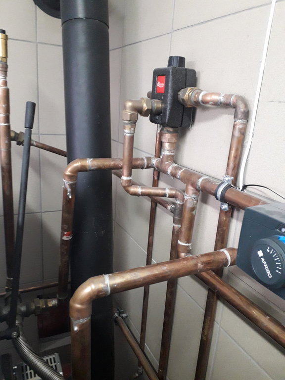

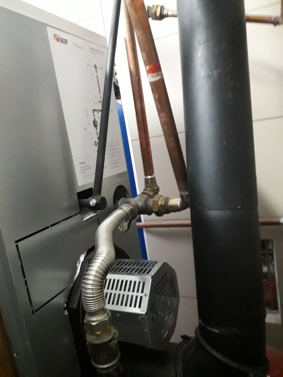

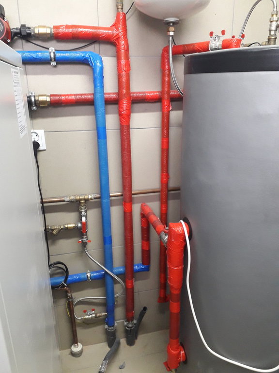

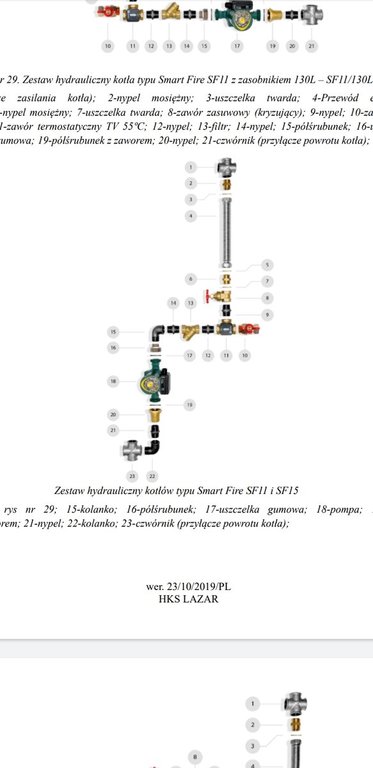

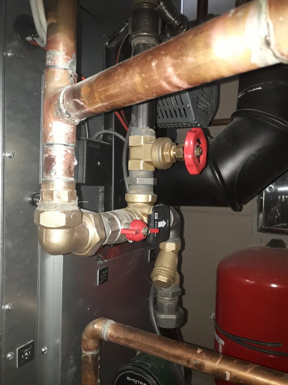

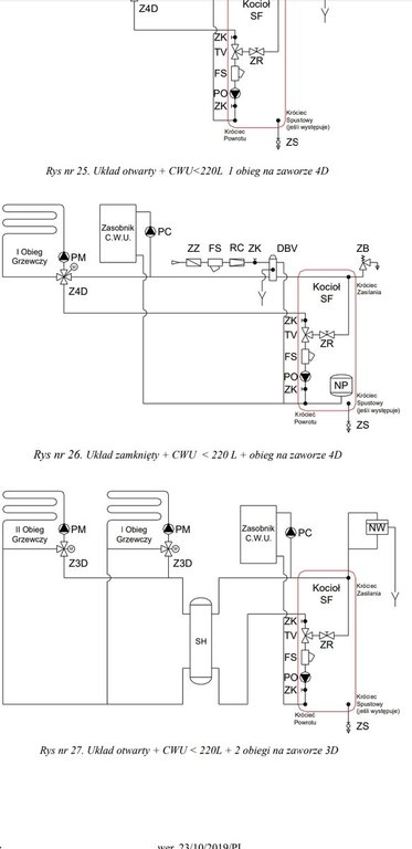

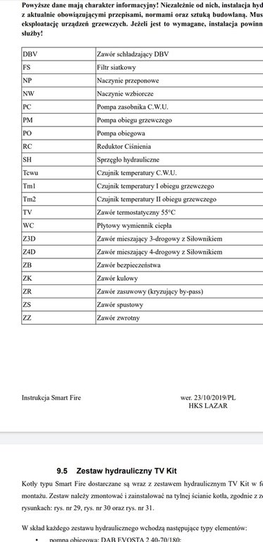

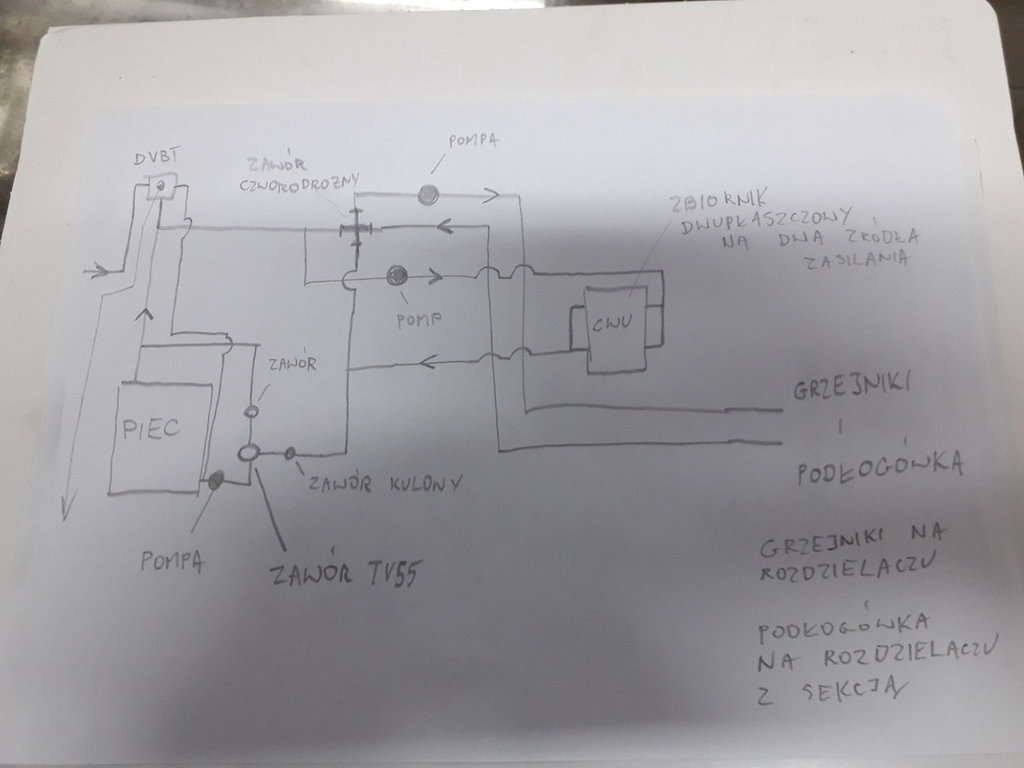

  1. Dobra ale takiego układu wymaga producent. U mnie układ z rysunku 26 Dochodzi jeszcze jedna sprawa wynikajaca z opisu w instrukcji montażu kotła. Jeżeli zasobnik cwu jest wiekszy niż 220L to musi być wpięty na zawór TV55.
  2. Zdjecia instalacji moge wrzucić jutro bo jeszcze nie mieszkam. Dodam jeszcze że zbiornik na cwu 250L dwupłaczczowy wpięty na zawór tv55.

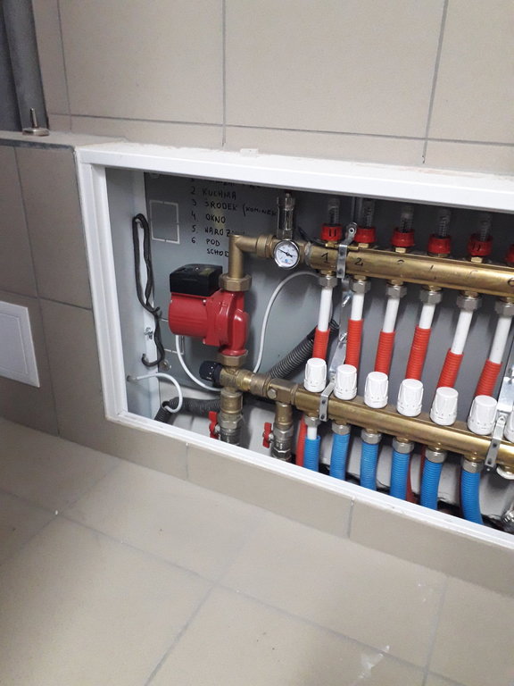

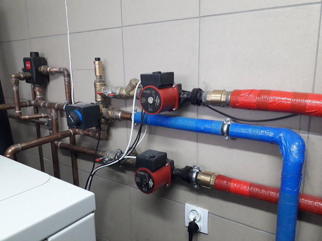

  3. Problem jest następujący. Nastawienia na picu fabryczne poza mieszaczem1 50 stopni i mieszaczem2 35stopni. Piec tem.75 i dobija do 55 i uruchamia pompy co i powrotu. Po kilku minutach temperatura na mieszaczu1 spada i wyłącza pompy. Tak przez 3 godziny i powrót instalacji zimny. Instalacja na zaworze czworodrożnym. Pozycja zaworu czterodrożnego cały czas na maksa na zasilanie instalacji i mam wrażenie że ani troszke nie puszcza na powrót(na zawór tv 55) ciepłej wody a piec dostaje na maksa zimą z powrotu i sie wychładza. Zamontowałem panel do sterowania pokojowego z zadaną tem. pokojową 21 ale to nic nie dało. Po całym dniu w kotłowni jedyne co sie udało to rozpędzić instalacje ale po zakręceniu wszystkich grzejników na pietrze oprócz jednego i puszczanie kolejnych w jakiś odstępach czasowych. Przedtem grzały ledwo do połowy. Po razpędzeniu instalacji ruszyła i podłogówka na parterze i piec zaczął trzynać temperature. Niestety po wyłączeniu sie pieca i ponownym rozpaleniu znów ten sam problem. Piec Lazar Smartfire 15 + sonda.Panel pokojowy z termostatem. Na piętrze 8 grzejników. Na parterze około 60m2 podłogówki. Instalacja na zaworze czterodrożnym z siłownikiem. Wszystko podłączone zgodnie ze schematem. Odebrane i odpalone na pierwszyn rozruchu przez serwisanta. Dzwoniłem do Lazara w sprawie nastawień ale dostałem numer do jakiegoś kierownika który i tak nie odbiera. Jalieś pomysły?
  4. A mssz może jakiś pomysł dlaczrgo tak sie dzieje? Piec podłączony według schemstu i zrobione pierwsze odpalenie przez serwisanta.
