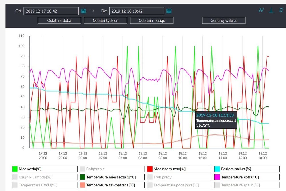

  9. Mógłby ktoś zerknąć na ten wykres? Ustawiłem temperaturę mieszacza na 37 st. histerezę H1 na 8st. a H2 na 15st. Piec nie wchodzi teraz na 100% mocy, nie wiem czy to ok?

  11. 25st na mieszaczu? ale czy to bezpieczne dla instalacji?
  12. Ale czy to jest ok? czy też te temperatury na mieszaczu są za niskie? Myślałem, że jak w ustawieniach serwisowych ustawię minimalną temperaturę mieszacza to kocioł będzie taką trzymał...
  13. Dlaczego temperatura mieszacza tak często schodzi pod minimalną jaką ustawiłem czyli 38st? Piec chodzi na pogodówce.
