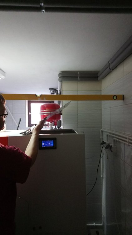

Zastanawiam się właśnie nad SF15/240 jako bezobsługowego dla teściowej na dwa obiegi. Mam pytania do posiadaczy:
1. Ile miejsca jest potrzebne na górze? Moja kotłownia ma 175 cm wysokości. W instrukcji nie ma na jakąś wysokość otwiera się klapa załadunkowa ani ile potrzeba do czyszczenia wymiennika. Czy możecie napisać jak to wygląda? Czy do czyszczenia wymiennika trzeba coś wyciągać górą?
2. Na stronie producenta jest napisane że dołączony sterownik w standardzie obsługuje dwa obiegi. Dla.mnie dwa obiegi to dwie pompy, dwa zawory 3d z silownikami i dwa regulatory/termostaty. Rzeczywiście jest to w standardzie przy smartfire?
Ad 1
Na stronie 41 instrukcji są podane odległości od górnej powierzchni. Dla tego przypadku 700 mm. Jak jest w praktyce?

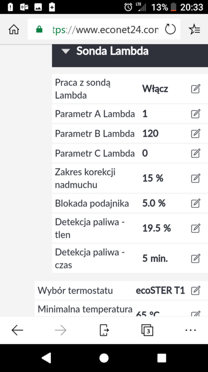

Od niedawna posiadam kocioł Lazar Smartfire 15 Kw...niestety nie umiem ustawić kotła tak aby wszystko było ok. Ustawienia fabryczne mam zablokowane przez serwisanta... sama ciepłą wodę grzeje szybko ... piec trzyma temperaturę około 60 stopni przy zadanej 75. Ciepła woda ustawiona na 50 st. Histereza 5 stopni ..Ale jak włączę kaloryfery i podłogowki temperatura na piecu spada do około 40 stopni i nie może dogrzac. Kaloryfery nie są gorące temperatura cieplej wody spada do 40 . Może ktoś z Was podrzucić wasze ustawienia kotła??
Wysłane z mojego SM-G965F przy użyciu Tapatalka
Za mało danych podałeś. Na początek zobacz może jakie masz histerezy h1 i h2.. Czy masz podłączona pogodowke i jaki termostat pokojowy?
Cześć

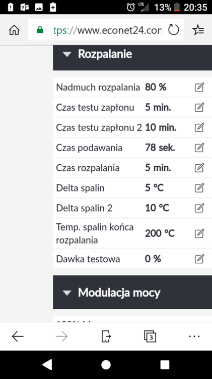

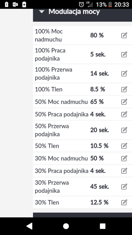

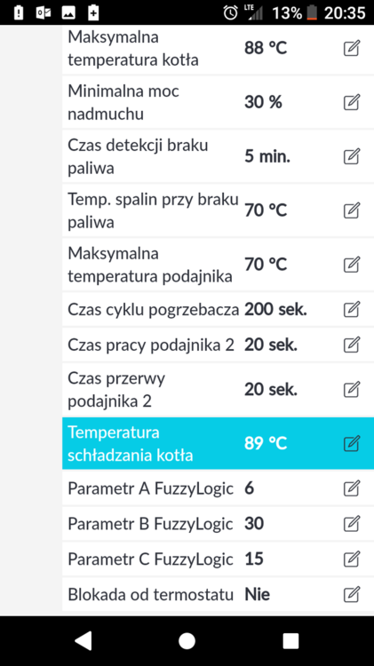

Nie mam pogodówki. Wszystkie "miękkie" ustawienia z ręki... poniżej screen.

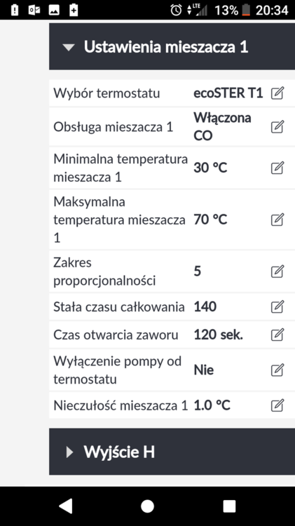

Ja na początek zmniejszylbym histeereze H1 na 5st. i obserwował. Zależy jaki masz zasobnik cwu, jak duży i starcza wody, to ustaw może histereze na 10st i włącz priorytet grzania cwu. Masz jakieś termostaty pokojowe? Podaj jeszcze ustawienia mieszaczy.
Trzebaby jeszcze zobaczyć ustawienia serwisowe, może coś tam jest w dawkach i czasach pomieszanie.
Edytowane przez Giz
Hmmm jak mam sprawdzić ustawienia mieszaczy ??
Chociaż temp zadane w normalnych ustawieniach. Jeśli masz dwa obiegi, to pewnie masz dwa mieszaczy i masz w menu głównym. Ale zmień H1

Tak patrząc na ustawiania które wrzucił Tomasz Kula powyżej jedno co mi się rzuca w oczy to temperatury H1 i H2. Przy tych ustawieniach piec wskakuje od razu na moc 50%. H1 i H2 są liczone od zadanej temperatury 75 st. Ja mam na swoim H1- 7st a na H2- 14 czyli wchodzi na H2 przy 61 st na piecu. Nie mam u siebie funkcji FL ale serwisant mi powiedział że odchodzą od FL bo to lipa jest. Z tego co wiem H2 jest z taką nastawą ponieważ mój piec ma zawór który poniżej 60 st zamyka powoli obiegi i sam się dogrzewa. Przy temp od 60 st jest otwarty na maxa. więc wtedy powinno grzać wszędzie.
Proponuję Tomaszu zmienić H2. Zwiększ moc wiatraka na maksa i częstotliwość podawania pelletu. W teorii powinien palić na wyższe temperatury tak tylko do sprawdzenia czy z piecem jest wszystko OK. U mnie bez problemu dochodzi do temp 70 st i wyżej jak go tak ustawię. Dziwi mnie to dlaczego sam nie osiąga temp 60 st. Wiadomo że po odkręceniu grzejników temperatura spadnie ale powinien dogrzać z czasem do granicy w H1- 75st. Z ciekawości sprawdze otwarcie zaworów i innych rzeczy u mnie. Jak będziesz chciał to dam znać.

Tak właśnie z h1 i h2 jest. Oto chodzi, że praktycznie nie idzie na 50% tylko pewnie wchodzi na 30%. Może niech h2 nie zmienia, tylko H1 i zobacz. Potem zajmiemy sie nadmuchem i podawanie. Ale to tylko moja propozycja. Chyba za dużo jak na początek dla kolegi. Tylko zapisuj zmiany jakie dokonujesz, przed i po.
Jaa h2 mam 15, a H1 10,bo często mi się wygaszal. I do tego czas podawania na 30% mocy dałem 44s. Nadmuchem steruję sonda

Zaznaczam, że cały czas ustawiam. Dąże do w miarę sensownej liczby rozpalen. Na termostacie pokojowym mam 22 rano, popołudnie i wieczor, w ciągu dnia i w nocy 21,5st. Pogodowke mieszacza wylaczylem. Chociaż sam już nie wiem. Temp mieszczą mam 45 z obniżeniem po rozwarciu termostatu o 10st. Nie mogę jeszcze się zdecydować czy ustawić blokadę od termostu.
Ad 1
Hej
Od góry masz tylko klapę do zasypywania pelletu więc nawet jak nie otworzysz na maxa klapy to tragedii nie będzie. Czyszczenie robisz przez dolne klapki.

Czy ktoś byłby tak miły i sprawdził ile brakuje do otwarcia na maksa klapy zasypowej, przy wysokości pomieszczenia 175? Czy dostęp do ślimaka też jest z dołu gdyby coś się przyblokowało? W instrukcji ta kwestia jest dla mnie niejasna. Jeśli zostanie mi pod sufitem 30 cm, to możliwe, że nawet nie zajrzę do środka :D
