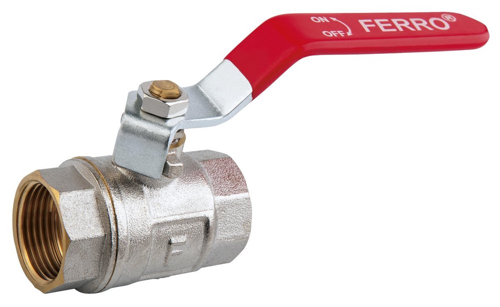

  8. Witek doskonale wiem o tym ze to siłownik do przepustnic ale w moim przypadku odpowiednio zamontowany tez bardzo dobrze zda egzamin na tym zaworze
  9. Drodzy koledzy już objaśniam kocioł na ekogroszek w instalacji grawitacyjnej CWU podłączone na sztywno do kotła bez pompy również grawitacyjnie grzeje czyli jaka temp.na kotle taka na CWU teraz po dołożeniu zaworu kulowego i silownika na zasilaniu na CWU a to po to żeby kocioł niepotrzebnie grzal CWU kiedy nie brak myślę ze tu będą oszczędności w opale,co do siłownika to jest to siłownik bardzo porządnej firmy dodatkowo można nim sterować kat otwarcia zaworu,czyli mniejszy lub większy przepływ ta funkcja tez mi się przyda..
  10. Chodzi o taki zawór rączka będzie zdemontowana i założony siłownik.
  11. Panowie na tym zaworze będzie zamontowany siłownik, pytanie czy te zawory są wytrzymałe na tak częste otwarcia, dlatego chcę zawór z najwyższej półki..
  12. Powitać doradźcie jaki zawór do wody ciepłej kulowy który będzie wstawiony do wyjścia z kotła temperatura 50-60 stopni ,dodam ze ten zawór dziennie będzie się otwierał i zamykał 7 razy dziennie wiec polećcie coś porządnego ...
