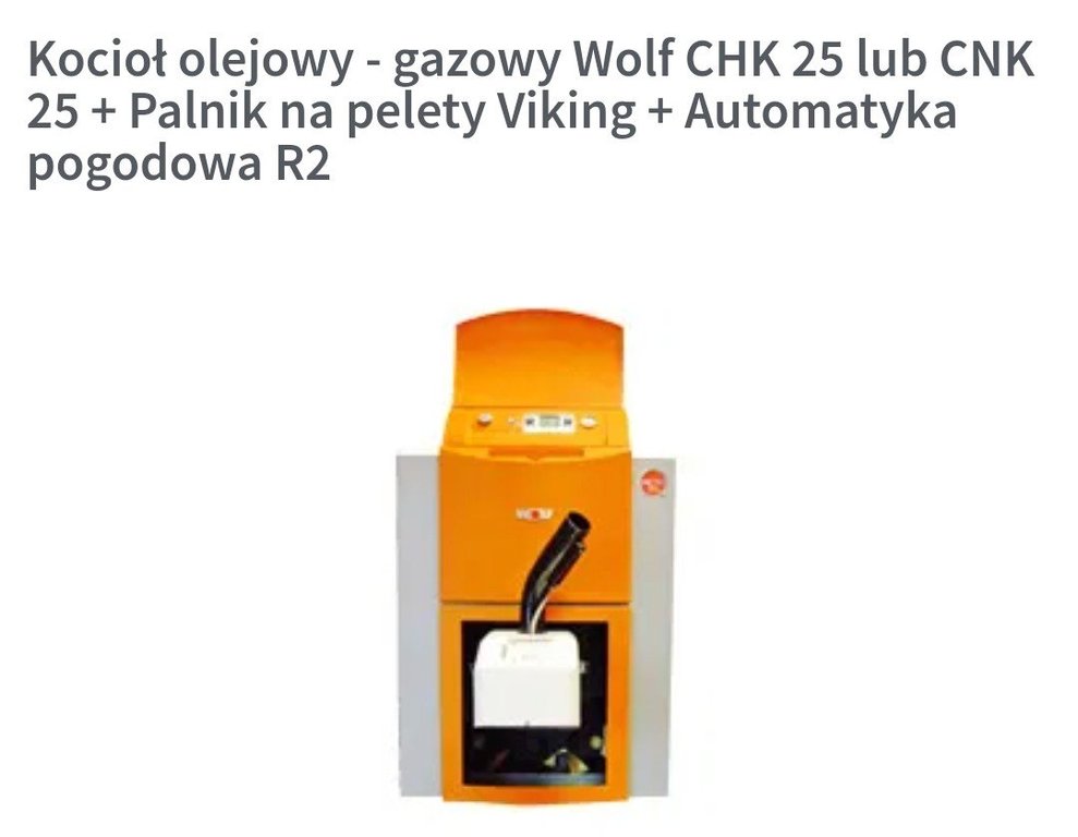

Sambor, jaką pojemność wody ma kocioł CNK25 ? W necie nie wyczytałem...
Bez 800 l bufora, samym kotłem nie dogrzałby 300 m2... tak mi się wydaje. Wiem, że bufor grzany jest wg krzywej grzewczej.
Edytowane przez dino49
Kocioł CNK25kW ma pojemność 70l.
Nie rozumiem co ma pojemność bufora do grzanej powierzchni - jakaś nowa internetowa "szajs prawda".
Taki kocioł z innym palnikiem - na olej lub gaz grzeje bez problemu ponad 400m2 i jest OK.
Z pelletem będzie podobnie - im większa pow grzana , tym większa pojemność układu, bez bufora mam prawie 300l pojemności.
Aby było ciekawiej nie mam tak zwanej ochrony powrotu - kocioł podłączony wprost do bufora, na dodatek korzystam tylko z połówki bufora.
Mam kocioł taki jak podajesz , tylko regulator R-3 - obsługuje 3 obiegi grzewcze (podłoga, CO, CWU) i dod pompę cyrkulacji lub ładującą bufor, zależnie jak się ustawi

Sambor, a gdybym kupił sam palnik Viking Bio i samemu zamontował w drzwiczku w swoim kotle? Dałbym radę? Czy mysi być w orginalnym szwedzkim kotle? Pal licho na brak "papiorka" 5 klasy. Pellet nie  jest paliwem toksycznym. Zresztą na CKM25 też nie ma certyfikatu.
