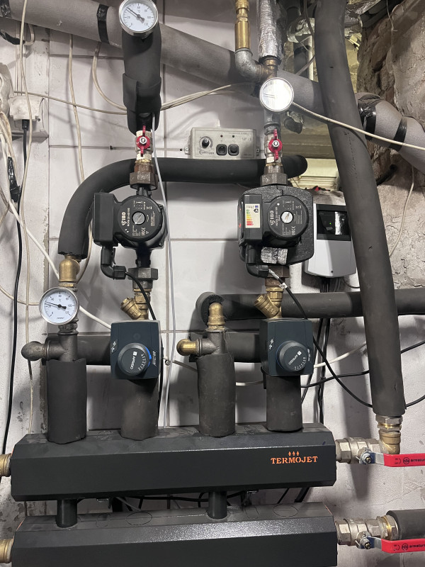

Jaki typ ciepłomierza i gdzie powinien być zamontowany w instalacji z buforem i zaworem temperaturowym?
Rury 1".
