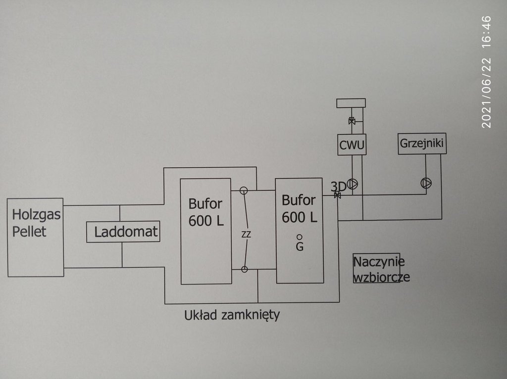

  6. Witam, planuje zamontować kocioł na zgazowanie i możliwością zamontowania palnika i spalania pelletu. Kocioł 22 lub 25 kW . Nie jestem specjalistą w tym temacie i proszę o rady jak rozwiązać tą instalację, czy przed i za zbiornikiem CWu robić zawór termostatyczny, czy zastosować sprzęgło za buforem, planuje układ zamknięty. Ogrzewanie tylko na grzejniki, nie ma podłogówki. ZZ oznaczyłem zawór zamykający jeden bufor, korzystam tylko z jednego wtedy. Jak uruchamiać ogrzewanie kaloryferów za buforem czy pokojowy termostat czy ustawienia godzinowe załączenia pompy. Gdzie podłączyć naczynie wyrównawcze, bufory równolegle?

  9. W tym układzie, jeżeli zamiast bufora 1000l , dam 2x500, to jakie tu widzisz straty ciepła. Czy wg Ciebie powinien być zawór odcinający między buforami, tak żeby w cieplejszym okresie pracował tylko jeden ?
