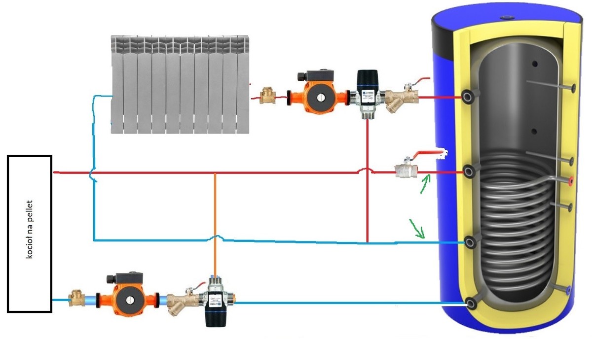

Czy zasilanie bufora z kotła musi być w najwyższym przyłączu? Bo hydraulik chce podłączać zasilanie w drugim od góry, a argumentuje to tym, że ciepło i tak idzie do góry
Od razu zapytam grzejniki dać w najwyższym i najniższym przyłączu? Poza nimi nic innego nie będzie

Hydraulik ma rację , jak podłączy zasilanie bufora na wejście "B" to będzie OK.
Odbiory na szczyt, na trójniku z odpowietrznikiem
Będzie jakaś odczuwalna różnica między wejściem "A" a "B" dla zasilania?

Finalnie bufor został podłączony tak, czy nie powinno być zaworów zwrotnych w miejscach wskazywanych przez zielone strzałki i czy ogólnie podłączenie w ten sposób nie ma większych negatywnych skutków niż w tradycyjny sposób, czyli wykorzystać wejścia do bufora z obu stron i zasilania na samej górze i powroty na samym dole?

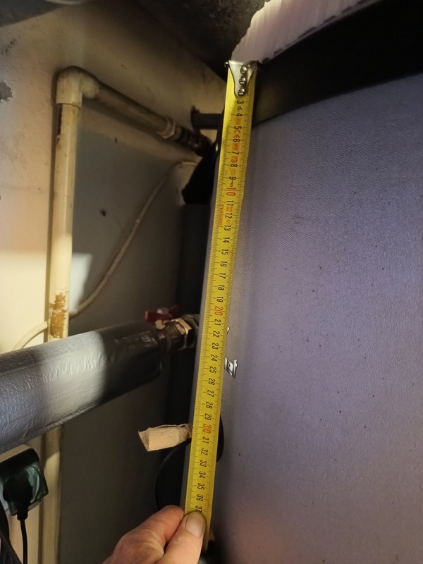

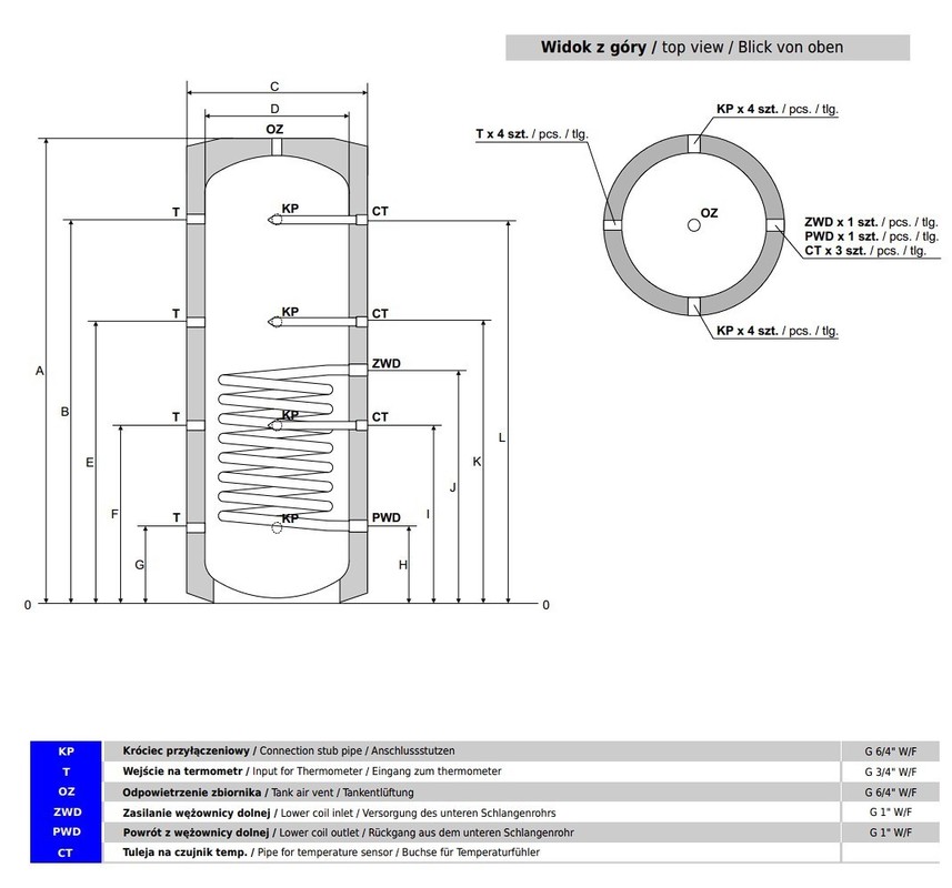

Panowie jeszcze raz proszę o pomoc nie awem będę instalował palnik jakich temperatur trzymać się w buforze najwyższy pomiar temperatury w buforze mam 30 cm od góry a najniższy 30 cm ndt powrotami czy z tych punktów można sterować palnik IMG_20230512_193117201_HDR.thumb.jpg.c91e913f13e15b683d03d97fdb049ce8.jpg
Jasne że można .
Do jakich temperatur grzać bufor to sam wypraktykujesz , z racji tego że palnik ma zapalarkę to nie potrzeba ładować bufora do pełna jak przy zasypowym , grzejąc do pełna będą większe straty ,czym większa temperatura zadana kotła to i większa będzie temperatura spalin ,czyli ciepło w komin .
65 st do 70 st zadana kotła to jest dość dla peleciaka , z resztą jak jest zawór VtC z wkładką 55 st to raczej kocioł i tak nie dojdzie do tej zadanej do póki bufor nie zostanie naładowany .
Ja mam na przykład 4 mufy pod czujniki bufora , więc też można by było czujnik na przykład przełożyć by nie grzać całego bufora .
