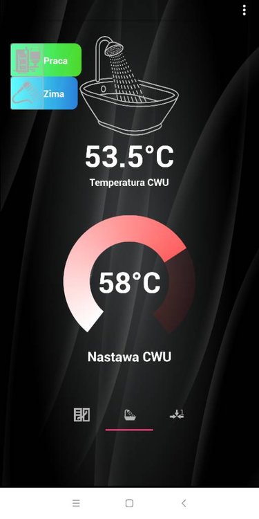

Wysłane z mojego Redmi Note 5 przy użyciu Tapatalka

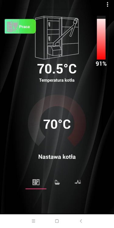

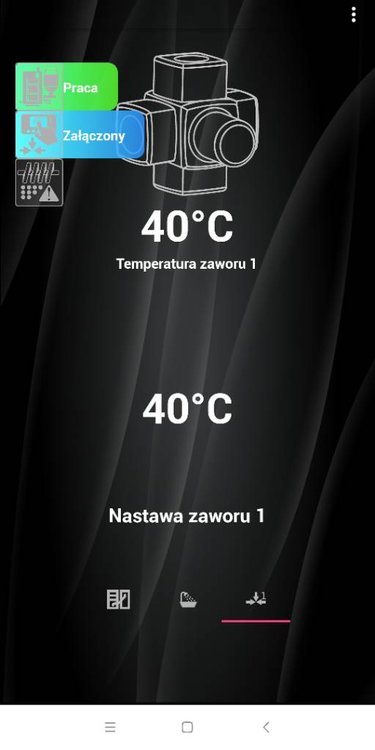

I to [emoji16]4b6064a922108dd8d74921781ec668af.jpg325b7de6c27461b25d41bcd4dba4d9ca.jpg
Ok dzięki. Masz rację. Przeoczyłem. Dopiero zaczynam rozkminiać to urządzenie zdalnie sterowane...

Ta skala procentowa przy nastawie kotła o czym mówi? U mnie jej nie ma pewnie mam inne oprogramowanie. Jest możliwośc zrobienia upgrade softu?
Włącz w sterowniku pokazywanie poziomu paliwa w zasobniku a pojawi się ta skala na aplikacji....ustaw też pojemność zasobnika (u mnie 285litr) kocioł hetiztechnik 20kw z dofinansowania w mieście Biłgoraj [emoji16]
OK, z czego sterownik czyta pojemność zbiornika? Prawdopodobnie liczy prace podajnika, to ma sens jesli zasypiemy do pełna zbiornik, jesli wsypiemy np. 3/4 to juz ma sie nijak.Jeśli dosypiemy pellet w trakcie pracy to jak sterownik widzi pojemność?
Edytowane przez spec237
Masz racje. Ja zasypuje do pelna...[emoji16] A z czego liczy ? Nie wiem ,testuje zobaczę opiszę jak będą zainteresowani .pozdr
przelicza z zapisanej pojemności zbiornika w kg i wydajności podajnika
