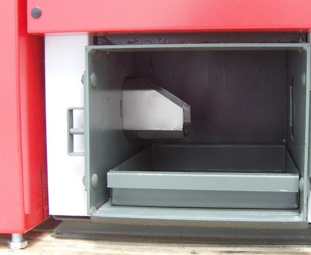

w przypadku  daspell szufladka pasuje idealnie na dno kotła 993208597_w640_h640_kotel-tverdotoplivny,
ale słyszałem też teorię, że powinna robić za przystawkę przed kotłem / pod drzwiczkami

  • Moja "blaszka do pieczenia " na popiół  jest cieniutka ja żyletka, ale używam jej już  drugi sezon i jakoś daje radę i się nie przepala  .Dlatego tekstu "serwisu " jakoby producent nie dawał  do kotła

Ja tez mam takie ruchome coś na dnie pieca ale nigdy nie wyciągałem tego z pieca. Rusza sie? niech sie rusza, piec działa? Dziala wiec nic nie ruszam bo jeszcze coś popsuje i bedzie hihi
Przed piecem? Hmmm... Ja jednakowoż wolałbym mieć ją w piecu. Pewnie przysłali rozmiar jak do Twojego daspell... Lepiej by nie przysyłali wcale i nie  *** mnie, myślałbym, że tak jak jest tak musi być i tyle, chociaż przyznam, że od samego początku byłem zdziwiony, że szuflady niema. Nie kontaktowałem się jeszcze z nikim, ale podejrzewam, że wszystkim biorącym udział w projekcie też przysłali, ciekawe czy komuś trafili z rozmiarem. Olewatorstwo albo debilizm i tyle.
Proszę nie używać wulgaryzmów
Ja musialem sobie "blaszkę " do pieczenia wlożyć do popielnika  ,bo przecież nie będę pyrał w popiele i kurzył na całą kotłownię ,wybierajac popiół  który zalega "luzem " w popielniku ...a swoją drogą to spalił bym się ze wstydu na miejscu producenta ,gdzie sprzedaję kocioł za kilkanscie tys i nie dodaje takiego banalnego .ale jakże przydatnego szczegółu ,jak pojemnik na popiół ...wstyd panowie ,wstyd ...na to że "doślą " nawet nie licze
Święte słowa... W moim przypadku pewnie ktoś z "mądrali" (a byli tacy jak byłem na zebraniu przy podpisaniu umów) kopał się z nimi i dosłali. Ciekawe czy będzie akcja wymiany na prawidłowy rozmiar, he.

Zostałem wywołany więc odpowiadam, kotły HitPellet nie posiadają na wyposażeniu szuflad, jedynie dla jednej z gmin, bodajże gminy Jastrząb, były takie przewidziane.
Faktem jest, że inne kotły są wyposażone w szuflady, jednak w przypadku kotłów pelletowych zawsze są one za duże. Chodzi o to, aby szuflady te służyły do wybierania popiołu, a nie były w środku, gdyż pod wpływem wysokiej temperatury przepalają się. Ponadto szuflady te są dość niskie, i w przypadku dużej ilości popiołu przy wyciąganiu jej byłoby więcej syfu, niż przy zgarnianiu lub wybieraniu szufelką.
No i Heiztechnik wcisnął kolejny kit, tak jak ten, że kocioł HIT PELLET to nowość i ósmy cud świata i dlatego niema go i jego opisu budowy w oficjalnej ofercie, z tego co było pisane to już dawno powinien tam być.                                                                                                    Tak, to było dla gminy Jastrząb.Biedne szuflady, poprzepalały by się, jakoś w innych piecach moich znajomych dają radę, coś takiego.

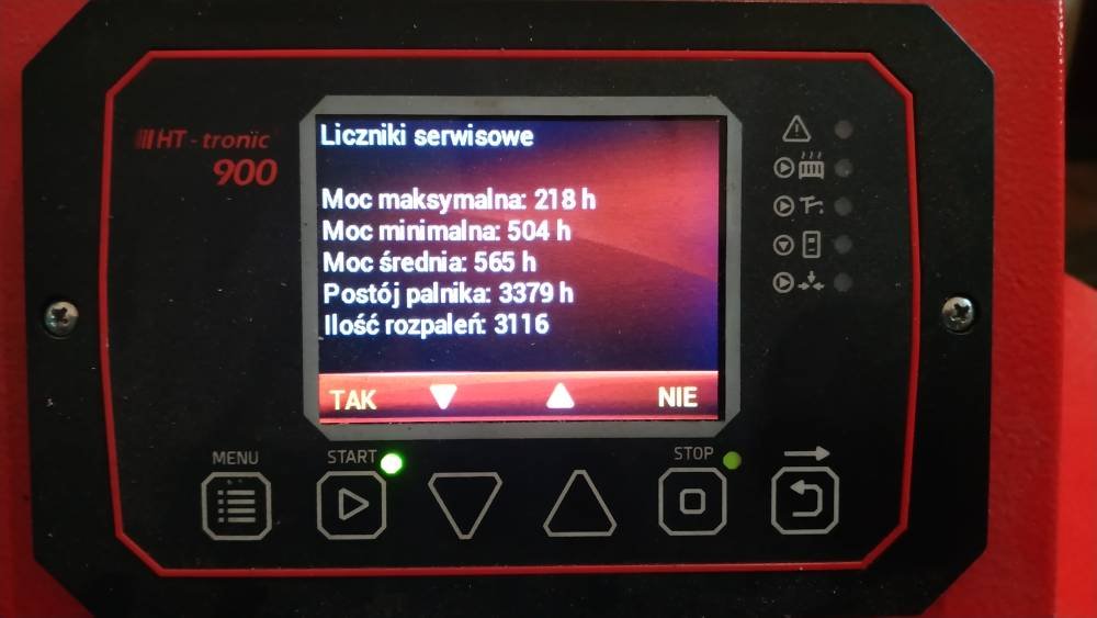

Ok sezon się kończy więc zapytam jak u was kocioł się sprawował ? Pokażcie swoje liczniki serwisowe kotła..ja jestem zadowolony spaliłem 3.8t pelletu..c5fef7d7fc49445dcb12ae5086ad7dbd.jpg

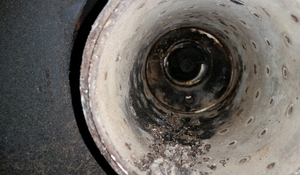

Byłem o krok od kupna kotła Heiztehnik z ich firmowym palnikiem skończyło się na tym że kupiłem używany piec RED czyli też Heiztechnik z palnikiem Pellasa Xmini wyszło 1/3 ceny nowego. Obecnie palnik Pellasa sprzedałem i kupiłem obrotowy palnik KIPI 20kw. Od tej pory nie interesują mnie spieki, popioły czy inne badziewia.
Moje zdanie jest takie że Heiztechnik zrobił fatalny krok zaczynając zabawę z produkcją własnych palników których czyszczenie opiera się na metodzie zgarniania która jest mało skuteczna. Te palniki nadają się jedynie do najwyższej jakości pelletu a i tak trzeba je od czasu do czasu czyści ręcznie ( jak dla mnie porażka ) . Heiztechnikowi nie podobał się Pellas który też ma w ofercie obrotowy palnik to spieprzyli to co w takim piecu powinno być najważniejsze czyli bezobsługowość. Chcieli stworzyć koło od nowa to powinni popatrzeć które kółka obracają się najlepiej i jeszcze je poprawić a tak wyszło im cos w rodzaju paleniska do pelletu z zalegającym popiołem.
Ogólnie polecam wymontować palnik Heiztechnika sprzedać go jakiemuś Januszowi biznesu i kupić obrotowy KIPI albo Pellasx.
Dla potwierdzenia dodaje widok paleniska mojego KIPI ( prawda że pięknie tlko kilka paproszków po zakończeniu pracy palnika i tak za każdym razem ;)

Nie chcę Cię wyprowadzać z euforii, ale tak ma każdy który ma poprawne spalanie w kotle.
