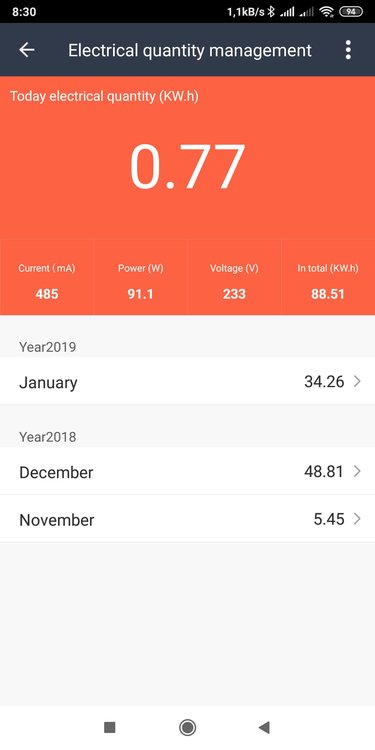

Spec. Oto zużycie prądu przez kocioł i podłogowe które mierze od 27listopada..e4e75c230e836e3b2c1454f6ff20d43c.jpg

11 godzin temu, spec237 napisał:
Zobaczymy jak po sezonie bedzie z rachunkami za energię.
Mój licznik  przez ktory mam wpięty kocioł ,od samego początku ,pokazuje zużycie  24kwh  przez 30 dni ...co daje poniżej 1kwh na dobę i liczac kwh po 0,65 gr wychodzi koszt  ok 16 zł za mc ..jest to zużycie mniejsze niż   mojej  17 letniej   lodówki  ,która zmierzona tym samym  licznikiem ,zużywa ok 1,1 kwh na dobę. Co do zużycia pelletu ,to na moją malutką powierzchnię 80 metrów ,w zależnosci od temp na zewnatrz ,idzie od ok 15 do 18 kg  ....ale mam ten "luksus" że mam sporo przewymiarowane grzejniki i mogę ustawić    temp jak na podlogówkę  , od 33 do 36 stopni co przy dotychczasowych temp .na zwenątrz , wystarcza do utrzymywania w domu  temp ok 22-22,5 stopnia.Zastanawiam się tylko kiedy w moim kotle coś "padnie " bo odpukać na razie wszystko działa ....ale z tego co czytam ,to pada wszystko po koleji ...a kotly pracują u wiekszosci pierwszy sezon ...jak minie gwarancja i kotły przejda na naszą własność po 5 latach uzytkowania ,to zeby nie być zaskoczonym awarią ,to trzeba się bedzie zaopatrzyć w kupę czesci zamiennych , z czego najwazniejsze to chyba zapalarka i czujnik płomienia ....ale widze ze  i tak nietypowe rzeczy jak spirala w podajniku pelletu też potrafi pękać
