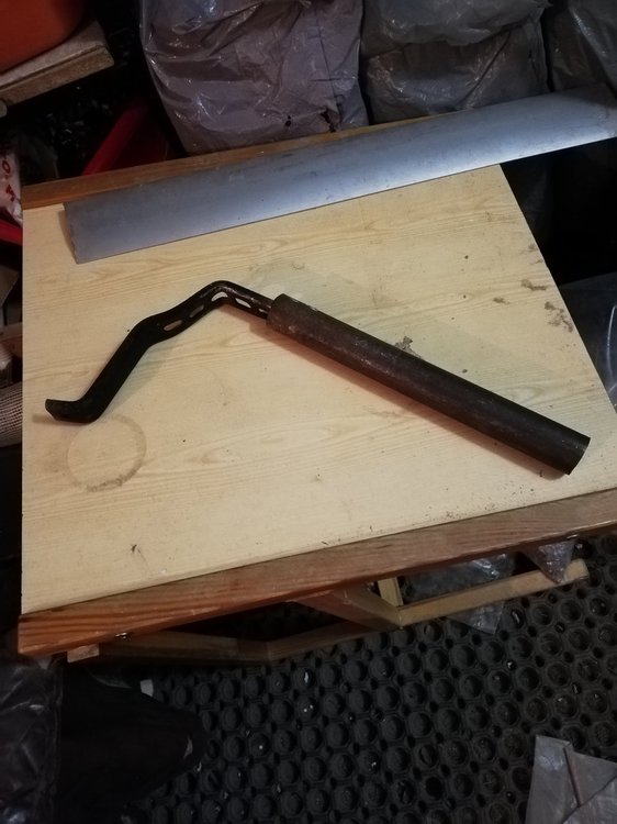

Za późno przyjacielu, wszyscy którzy tu zaglądają już mają to cudo. Zgadza się, na pellecie wysokopopiołowym może zjarać rurkę, ale nie tragizujmy. Na w miarę normalnym pellecie wystarczy raz na dwa dni zgarnąć popiół z palnika i na pewno nic takiego się nie stanie (myślę, że nawet po tygodniu). Na wysokopopiołowym trzeba zgarnąć co 6 godzin. Testowałem 8 rodzajów pelletu i nic mnie już nie zaskoczy. Stopienie rurki też raz było, na tym najgorszym. W tej chwili Barlinek, jak na tą cenę to "rewelacji nima"... Czarny popiół zbiera się na palniku, dość sypki, ale zostaje. Nic nie mogę z tym zrobić ustawieniami. Żadnymi. Systematycznie spycha go jęzor, ale tylko po te kilka centymetrów. Czyszczę raz, albo ze dwa razy dziennie, zgarniając kawałkiem aluminiowego płaskownika z którego wygiąłem sobie specjalny "wariat" do tego celu, czaszami wymiatam szczotką. Musi się coś dziać, żeby nie było monotonii.

Czemu taki krotki ten jęzor?  grrr a tu patent do czyszczenia palnika gdy się pali) prawda co do monotonii... W kotlowni zawsze fajnie lol. Pozdrawiam przynajmniej sie pożaliłem).
 "super hiper samoczyszczący palnik " za 7 koła ,a wy tu jakieś "wynalazki " do czyszczenia dorabiacie ? Producent palnika  by się obraził....tyle roboty projektowania "jezyka " ,silowników żeby to to te 4 cm się wysuwało  i o  kant du...y potłuc ,bo ręcznie trzeba czyścić ? takie rzeczy tylko w Polsce  z "dotacją "
