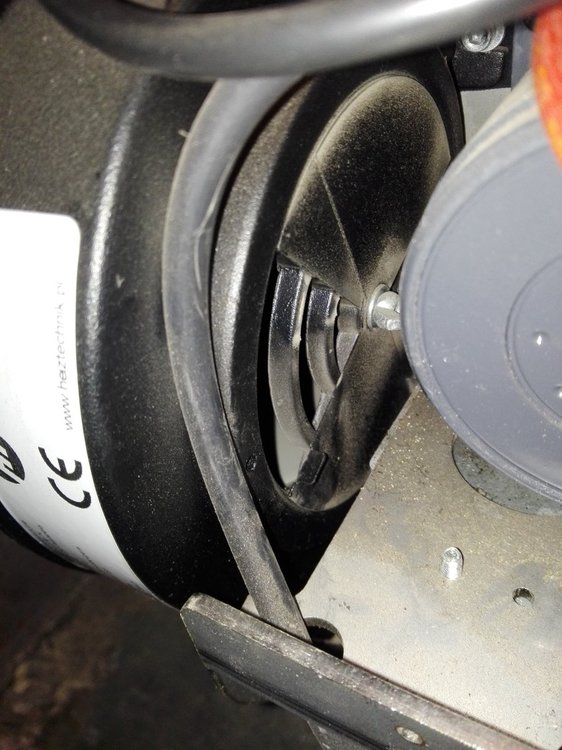

Sprawdzaliście u siebie otwarcie przesłony dopływu powietrza do wentylatora? Na foto jest już bardziej otwarta ale wczesniej była tylko na około 1 cm
Ja nie sprawdzałem tego...a ile powinno być ktoś wie? Jakieś różnice przy większym dopływie powietrza zauważyłeś?
Wysłane z mojego Redmi Note 5 przy użyciu Tapatalka
