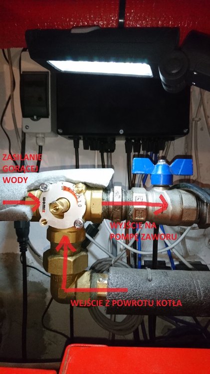

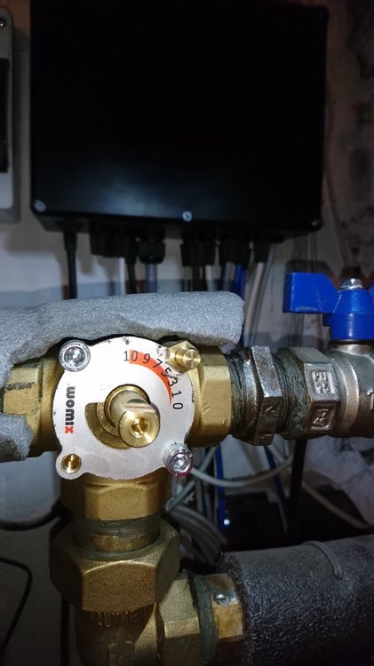

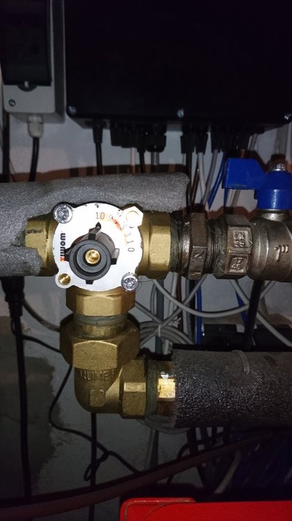

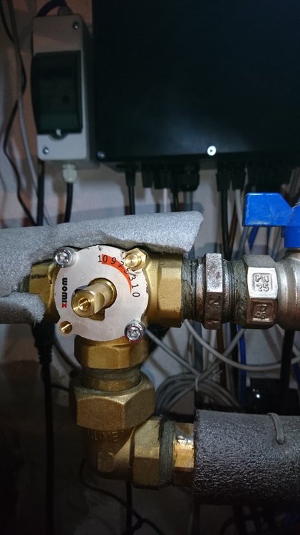

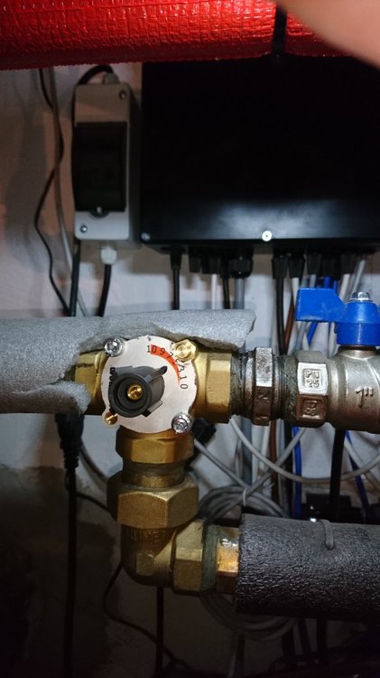

Panowie w dalszym ciągu walczę z niestabilną praca zaworu mieszającego- duży rozjazd temp. zadanej. Może ktos z fotek mi powie czy ten zawór 3D jest prawidłowo zamontowany i ustawiony, zamontowany raczej tak, chodzi mi tylko o położenie zawieradla dla poszczegolnych pozycji tj. calkowicie otwarty, całkowicie zamknięty oraz ustawiony w połowie.Jesli tu jest wszystko ok to pozostaje tylko wadliwe sterowanie praca siłownika, wina oprogramowania, wina płyty głównej lub wina charakterystyki czujnika temp.

miałem to samo. zawór 3d powinien pracować pomiędzy wyjściem ciepłej wody z pieca  a powrotem. Miałem identyczną sytuację. przekręć tarczę z podziałką pomiędzy powrót a wyjście z pieca i mieszacz przekręć częścią spłaszczoną w połowie skali, załóż siłownik
u mnie po przełożeniu skali okazało się że trzeba przełożyć w czarnej skrzynce kabelki od siłownika bo zamykając zawór faktycznie otwierał go  i odwrotnie.
przepraszam. zawór ma działać pomiędzy powrotem a wyjściem na grzejniki. Ze zdjęcia wynika że jest dobrze. pozostają żle podpięte przewody zasilające siłownik zaworu. w czarnej skrzynce są opisane łatwo je zlokalizować.
No tak położenie skalo to raczej rzecz umowna, chodzi o to w jakim zakresie pracuje zawieradło, u mnie wydaje sie byc prawidłowo, jesli spłaszczona częśc ośki jest poziomo na górze to zawor jest otwarty, jesli spłaszczona strona jest pionowo z prawej strony to zawór jest zamkniety. Patrząc na budowe grzybka tego zaworu to by sie zgadzało  bo splaszczona strona pokazuje położenie zawieradla. Siłownik pracuje we wlasciwa strone tzn. w prawo mam zamykanie, natomiast w lewo otwieranie zaworu.

 spłaszczenie poziomo na dole to zawór otwarty
spłaszczenie pionowo po prawej zawór zamknięty
Jestes pewny? Ja juz zgłupiałem.Według logiki zawieradło powinno pracowac w obszarze między zasilaniem goracej wody a powrotem, zawieradło znajduje sie na grzybku po przeciwnej stronie scietej strony oski. Przy ręcznym kręceniu oska zawór nie przycina się, pracuje płynnie.

ustaw spłaszczoną część między powrotem a wyjściem na grzejniki . załóż plastik i zaznaczonym miejscem na czarnej nakładce ustaw na środku (dlatego trzeba przełożyć skalę) ustaw pokrętło siłownika na połowę , załóż siłownik. tak jak pisałem wcześniej może okazać się że podpięcie trzeba przełożyć w czarnej skrzynce.
miałem tak jak jak opisujesz i instalator przez telefon upierał się że jest wszystko dobrze a problem tkwi w oprogramowaniu. Gdy zrobiłem jak opisałem zawór działa idealnie. mam zawór barberi
