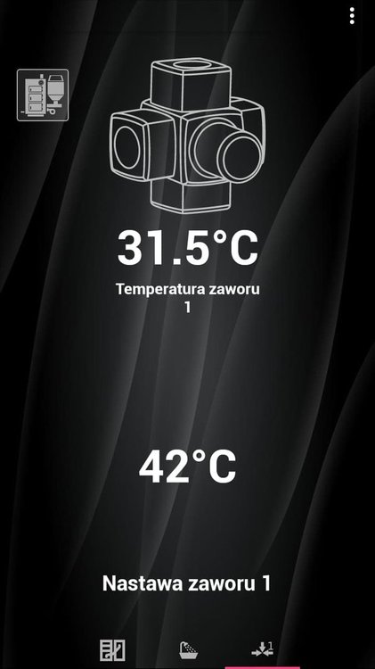

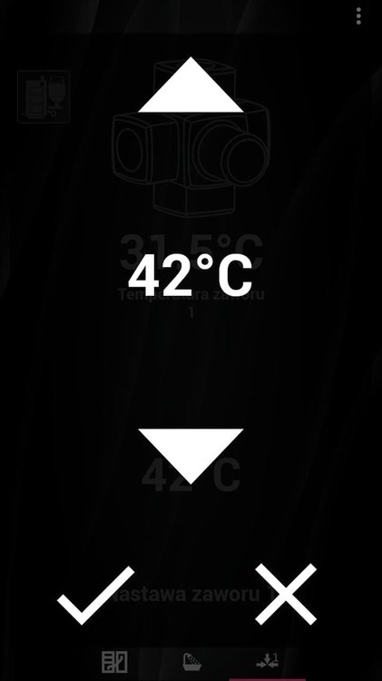

Czy ktos wie moze dlaczego w aplikacji w karcie "Nastawa zaworu 1" nie moge zwiekszyc temeratury? Obnizyc ja moge, ale podwyzszyc mozna. Załączam screeny z aplikacji.
Nikt nie może zwiększyć poprzez tą aplikację!
Czekamy jak na zbawienie na lepszą, poprawioną wersję....
Wejdź sobie na stronę proponowaną przeze mnie post wyżej i tam już jest taka możliwość zmian temp.
Dzieki, wlasnie zauwazylem :)
