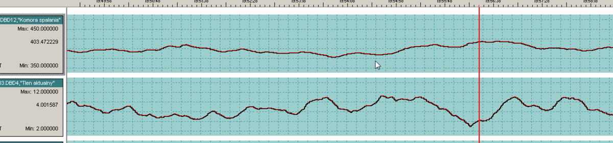

Jako ciekawostka wykres temperatury i poziom tlenu.
Termopara typu K umieszczona okolo 3 cm nad sondą lambda. Co ciekawego (i nie wiem czemu) najwyższa temperatura osiągana jest przy bardzo niskim poziomie mierzonego tlenu np. ~2-4%. Dlaczego tak?
Poziom zmian temperatury w tym punkcie to ~20C (380-400C), poziom zmian tlenu ~4% (5-9%)
Sama zmiana (skoki) temperatury i tlenu najbardziej zależą od chwilowej mocy palnika (nie równe podawanie pelletu).
Czy czujnik spalin się przydaje? Zamontowany w czopuchu jako bardziej do podglądu na odbiór ciepła.
Trzeba dobrze przesadzić z ustawieniami żeby zmiany zaobserwować w czopuchu. Tam bardziej będzie widać moc palnika i "sprawność" wymiennika niż jakość spalania.
Dla mnie jako amatora, jest to raczej zrozumiałe.
Spalanie stechiometryczne i współczynnik nadmiaru powietrza.
