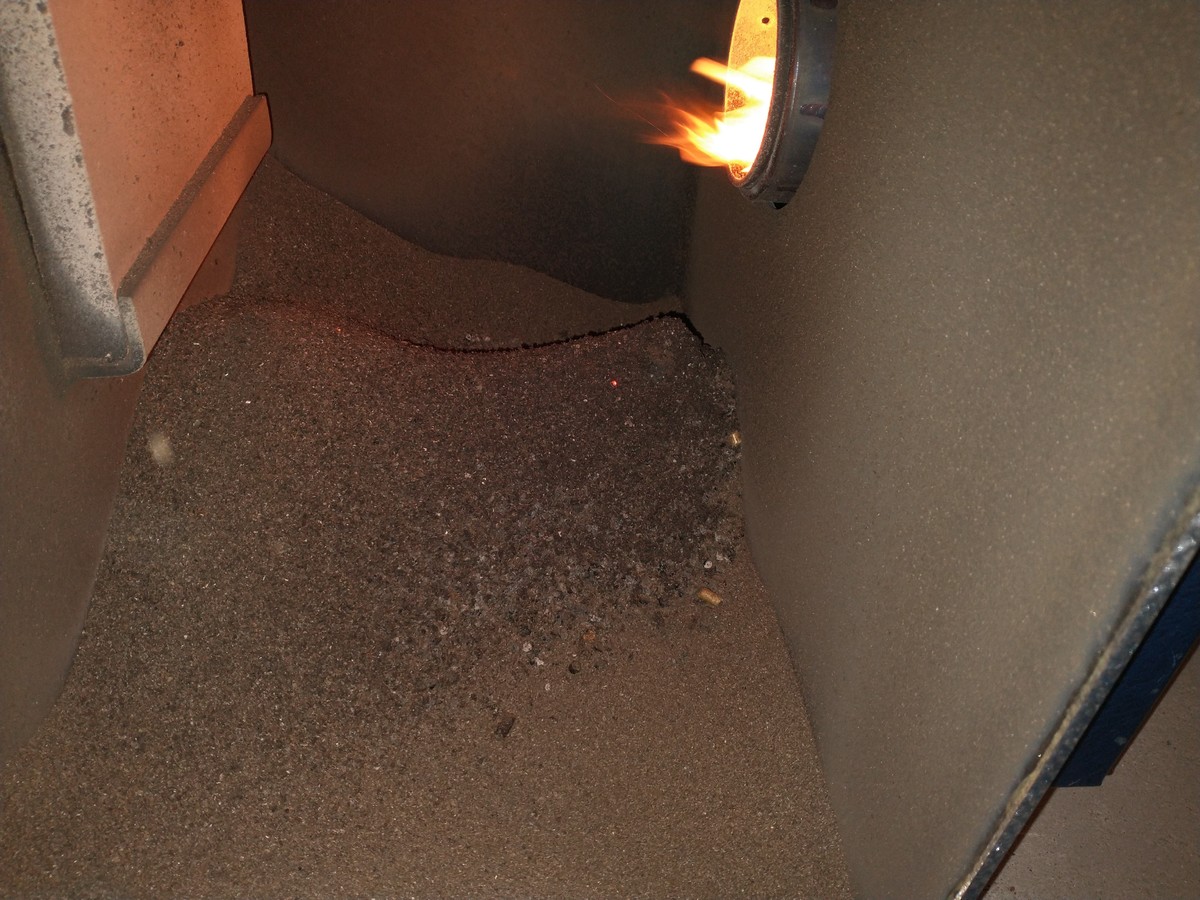

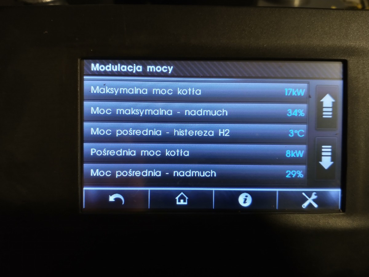

W temacie kotłów i ogrzewania pelletem jestem kompletnie zielony. Mam z tym do czynienia dopiero od dwóch tygodni i właśnie pojawił się problem.
Przez pierwszy tydzień testowałem pellet różnych producentów i było ok. Teraz, gdy używam jednego pelletu pojawił się czarny nalot. Różnicę widać na dołączonych zdjęciach. Jakieś pomysły co można z tym zrobić?

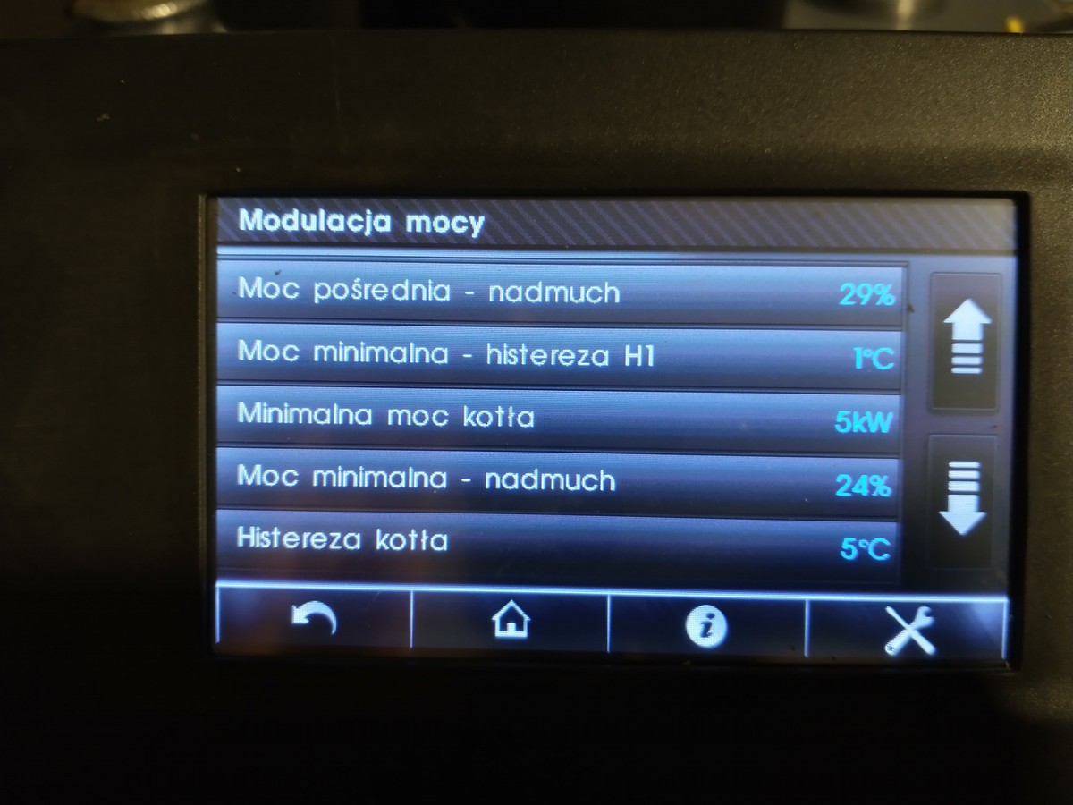

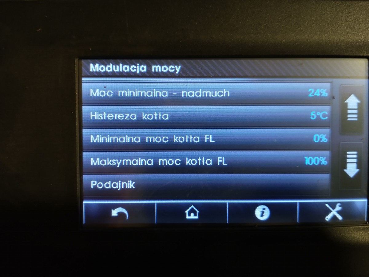

To jest sadza ze zbyt ubogiego w powietrze spalania , podnieś delikatnie nadmuch dla poszczególnych mocy a zwłaszcza dla tej na której palnik pracuje najdłużej . Oczywiście test podajnika dla tego peletu został wykonany i wprowadzono dane , kaloryczność paliwa wprowadzona ( jeśli nie masz wiedzy o kaloryczności paliwa bo producent nie podał  to wprowadź zachowawczo 5 kWh/ kg ) Nadmuchy dla poszczególnych mocy znajdziesz kilka stron wcześnie w tym temacie ( dane analizatora spalin )  Paliwo oczywiście może być inne wiec i dozwolone delikatne korekty nadmuchu 0-3% max .
Edytowane przez mac65

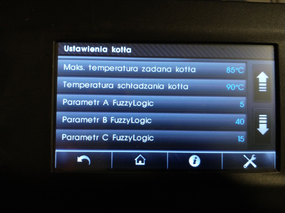

Ok, zwiększyłem nadmuch dla wszystkich mocy o 1%. Jutro zrobię test podajnika. Producent podaje kaloryczność 4,6 kWh/kg, a ustawione mam 4,9. Wszystko ustawiał serwisant. Piec pracuje w Fuzzy Logic.
Jeszcze jedna kwestia a mianowicie jak sterujesz ogrzewaniem , tylko kocioł i temperatura na kotle , ewentualne termostaty na grzejnikach czy panel pokojowy z funkcją wyłączenia kotła od temperatury w pomieszczeniu ( panel pokojowy)  czy wg termostatu kotła , jakie zużycie dobowe paliwa ? Dużo pytań ale to wszystko wpływa na ewentualne ustawienia sterownika a co za tym idzie spokojną płynna pracę całego systemu ogrzewania a im spokojniej i płynniej to działa tym wyższy komfort ogrzewania .
Sadza może się również pojawiać przy zbyt dużej ilości rozpaleń  palnika bo cały ten proces trwa każdorazowo  kilka minut przy okazji niepotrzebnie wietrząc kocioł i zbijając temperaturę .
Ster to chyba masz EM 920 a to na prawdę super maszynka i daje masę możliwości ustawień . Masz czujnik temperatury spalin ? przydaje sie .
Mam panel pokojowy. Na grzejnikach jeszcze nie ma termostatów, ale większość z nich jest zakręcona, bo na poddaszu było tak gorąco, że nie dało się robić wykończeniówki. Zużycie paliwa było około 2 worki na dobę teraz (po skręceniu grzejników) mniej.
Samymi grzejnikami i panelem pokojowym, bez grzebania w sterowniku, udało mi się ustawić piec tak, że przy aktualnej pogodzie są 2 rozpalenia na dobę. Wcześniej zdarzyła się doba z 20 rozpaleniami...
Za czujnik temperatury spalin jak na razie robi moja ręka przyłożona do czopucha. Na mocy minimalnej mogę położyć na nim rękę i trzymać tak długo jak chcę. Na maksymalnej dotknę, ale nie utrzymam ręki na czopuchu.

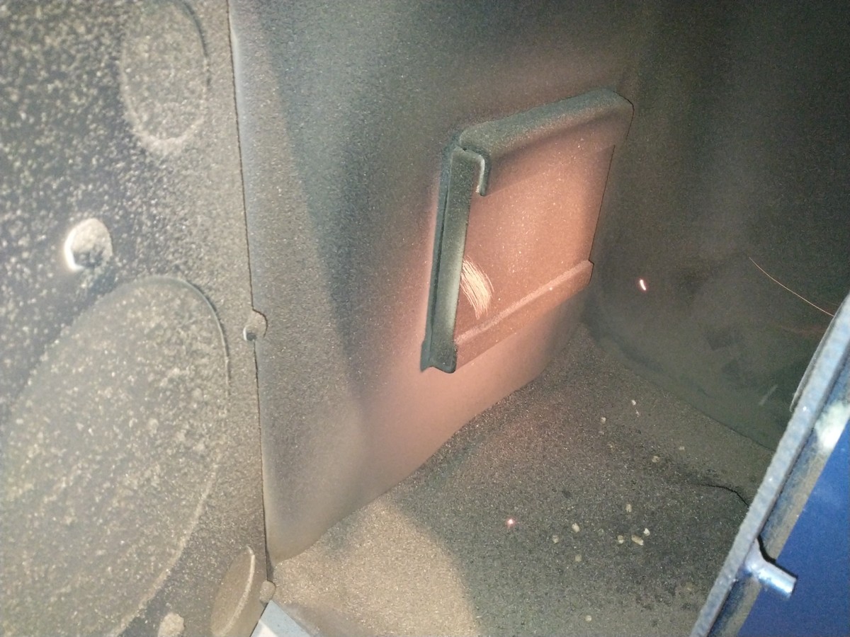

Kilka godzin temu zwiększyłem nadmuch i wyczyściłem szamot. Nic to nie dało, znowu jest zawalony czarnym pyłem. I chyba przybyło niespalonych drobinek pelletu wywianych z palnika. Może to wina pelletu? Mam import z Białorusi.
Zrób sobie test peletu , 1/2 szklanki peletu zalej wodą do pełna i zobacz jak sie rozpuszcza i co zostaje na spodzie szklanki i w palcach może być pelet z lepiszczem , jest na YT film Kamil Miernik , obejżyj i sam wyciągniesz wnioski z tego co masz . Jak takie niedopalane skwarki wylatuja przy wygaszaniu to standart ale jak w trakcie pracy ciągłej to albo nadmuch za duży albo trzeba zwiekszyć parametr w ustawieniach serwisowych "Cykl praca " wtedy pelet dłużej poleży na ruszcie .
