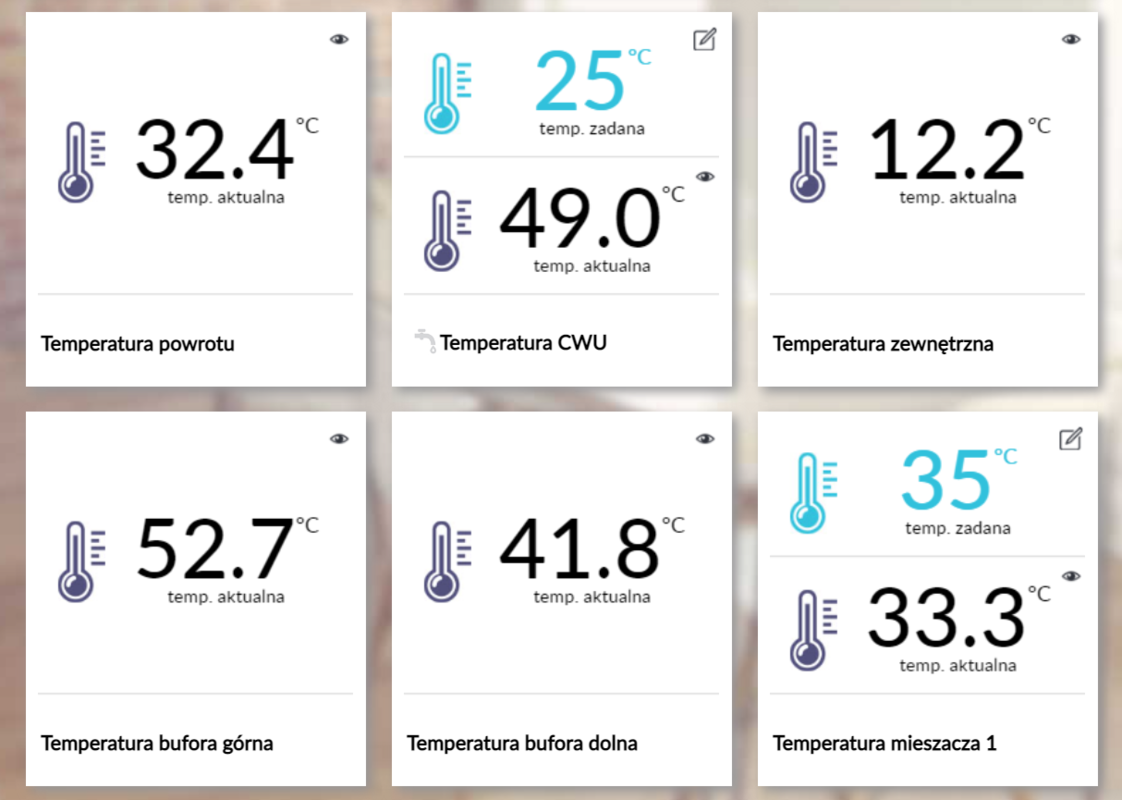

Jak będziesz miał rozwiązaną sprawę współpracy między tymi dwoma kotłami? Sterowanie.
Hydraulicznie będzie mógł pracować kocioł na bufor a mieszacz 3d z bufora na grzejniki , cwu grzana wprost z kotła .
Pc będzie grzała wprost na grzejniki mieszacz i pompa mieszacza pominięta , cwu grzana przez zawór przełączający 3d .
Pc tylko w okresach przejściowych lub okresach lekkich mrozów , reszta kocioł .
Co do przełączania źródła ciepła to na razie za pomocą sterownika manualnie , z czasem zobaczymy być może coś się wymyśli albo podpatrzy ,podpyta 🙂

 Muszę tylko pomyśleć jak ustawić by w automacie przejść z pracy PC na kocioł peletowy. Będę wdzięczny za pomysły.
Można kupić czujnik temperatury który odłączy prąd do pompy. Do bufora z pieca powinien być podłączony czujnik temperatury z histerezą po spadku zadanej temperatury kocioł sam się odpali. Tak myślę.
Tomek jakiej wielkości masz bufor bo też myślę nad taka hybrydą tylko ze ja nie mam bufora i zastanawiam się jakiej wielkości założyć.
Myślę nad pompą 5 do 8KW powinno wystarczyć nawęd nad pompa CWU myślałem.

Czy jak mam sterownik w domu z termostatem, to jest sens zakładać czujnik pogodowy do kotła ? Jak tak to jakie to korzyści przyniesie [emoji848]
Panowie czy ktoś ma jakieś namiary na agropellet na Śląsku?
11 godzin temu, Mcgiwer napisał:
Czy jak mam sterownik w domu z termostatem, to jest sens zakładać czujnik pogodowy do kotła ? Jak tak to jakie to korzyści przyniesie https://emoji.tapatalk-cdn.com/emoji848.png
To już musisz sam ocenić , czujnik pogodowy wyświetla temperaturę zewnętrzną na wyświetlaczu ecostera i rejestruje w econecie , więc w historii danych możesz sprawdzić jaka temperatura była o tej i tej godzinie , no i jak masz mieszacz to za pomocą krzywej steruje jego temperaturą , ecoster może dodatkowo korygować tą temperaturę , jak jest bufor to jeszcze lepiej to wygląda , czujnik pogodowy nie jest to jakiś straszny wydatek , więc dla samego podglądu temperatury przydaje się .
No nic, nie jest to jakiś wielki wydatek więc chyba dokupie i zamontuję, tym bardziej że i tak muszę zasobnik zdjąć z kotła bo będę podłączał kabel do ecostera to przy okazji podłącze pogodówke.

Z porad to dociepl porzadnie bufor. Z moich wnioskow i zapiskow przy buforze 700l (mozna w przyblizenu wyliczyc powierzchnie przyjmujac walec ~1,8 m) i temperaturze ~65C trace ~6kWh energii na dobe. Przy 1/2 pojemnosci grzania do 45-50C trace 2kWh na dobe. Ocieplenie to 15cm.
