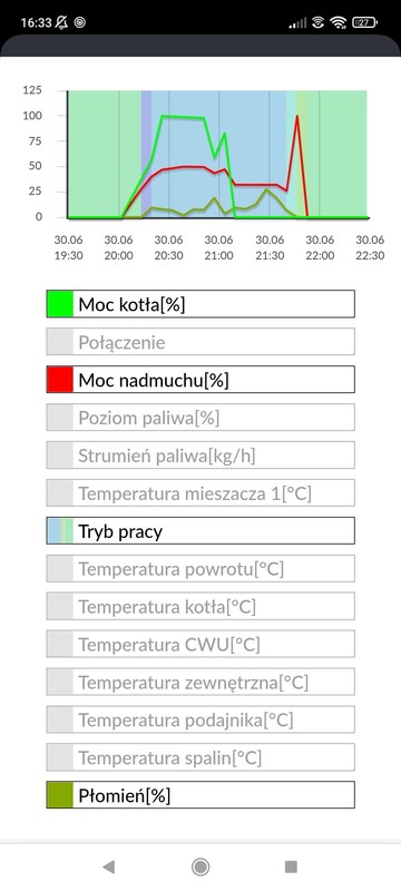

@Kordjanodzięki, w poniedziałek będę dzwonił. Ja mam dostęp do pelletu z Bytomia za 1700, ale wziąłem 4 worki na próbę i mam cholerny problem z ustawieniem palnika. Płomień 4-25%, cały czas zasypuje palnik .próbowałem już kilka razy ale tracę nadzieję. Myślałem że to czujnik płomienia starego typu, ale mam ocp5.

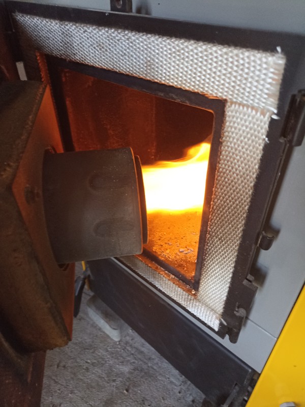

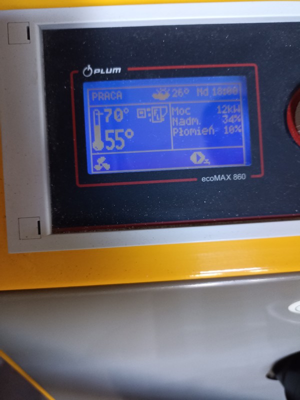

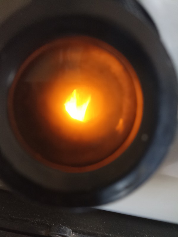

Dzisiaj albo jutro podejmę kolejną próbę żeby ustawić palnik pod ten testowy Pellet. W grudniu paliłem certyfikowanym pelleton a palnik doprowadzałem przez tydzień do pracy bo spieki niesamowite. Teraz spieków brak ale płomienia nie widzi.
Edytowane przez pingus21
Jakieś rady?
Waga 1310g
Kaloryczność zwiększam z 5,4 na 5,6 (wcześniej 4,6)
Nadmuchy 22,28,34
Moc max 14kw
Czas praca 25sek
Rotacyjne czyszczenie 4% co 160sek

@pingus21skoro Ci palnik zasypuje to z kalorycznością raczej w górę .
Do puty nie przestanie 🙂
Rotacja częściej co 60 -90s
czas cyklu praca dłuższy .

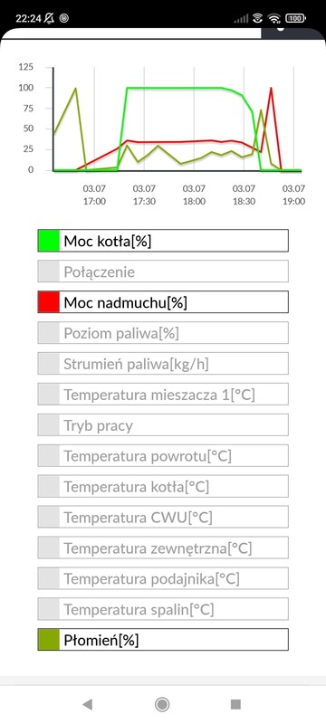

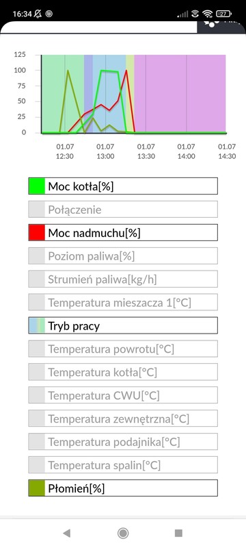

Dzisiejsza próba.
Cykl pracy 28
Kaloryczność 5.9
ani razu nie doszło do kolejnego rozpalania i bywały momentu że płomień skoczył na 90 ale tylko chwilowo. Powinno mi wystarczyć bo odpalam raz na 48h żeby przy okazji dobić cwu.
Z wykresu wynika że po odpaleniu procent na 100 co jest normalne i pod koniec kiedy palnik zwolnił ,przetrawiło się to i procent w górę ,a raczej to przy wygaszeniu procent w górę poszedł .
Przed rozpaleniem było 100 bo jeszcze go wyciągałem, czyściłem i traktowałem latarką co widać na piku. Po rozpaleniu 90-100, nie widać na wykresie ale byłem cały czas i obserwowałem. Potem różnie bywało. Zwiększając co jakiś czas kaloryczność pokazywał 20-50. Będę jutro dalej podwyższał bo wciąż trochę w palniku było za dużo.
