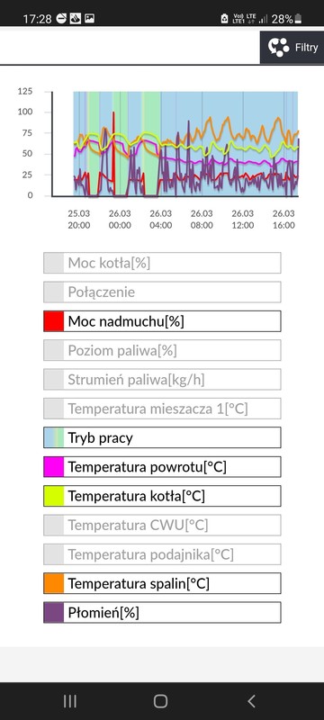

Witam dorobiłem się econetu 😁 wiec moze troszkę ograniczę przesiadywanie w kotłowni, wrzucam wykres  ostatniej doby i zwracam się  do was z pomocą o roszywrowanie go podpowiedzieli i wskazaniu co zmieć
Cześć . Trochę palnik ząbkuje ale to wynik zapotrzebowania , schodzi nisko do granicy podtrzymania , widać to po nadmuchu . Spaliny odzwierciedlają zachowanie płomienia . Temperatura kotła w miarę stabilna , około 16 zaczyna sie jakiś ruch w domu , podejrzewam powrót domowników i zapotrzebowanie na CWU. W tym zakresie mocy raczej już wiele nie zdziałasz . Jakieś pojedyncze piki nocne nadmuchu 100 % to przy studzeniu palnika ( wygaszanie ) . W zasadzie mógłbyś się pokusić o włączenie harmonogramu na kotle ewentualnie obniżeń temperatury wg harmonogramu ( ustawiasz oddzielnie od harmonogramu kotła ) Oba te harmonogramy są nadrzędne w stosunku do termostatu pokojowego który nie uruchomi palnika poza harmonogramem kotła a jak już dostanie pozwolenie na włączenie palnika to do temperatury kotła jaka jest ustawiona wg. obniżeń nocnych . Ja już od kilku dni jak się zrobiło cieplej włączyłem harmonogram kotła . Nie ma potrzeby grzać CO przy temperaturach 15-18 C jakie u mnie były ostatnio . Praktycznie kocioł chodzi rano od 6-10 a potem dopiero wieczorem jak temperatura spada  od godziny 18-23 .
Powrót masz jeszcze przyzwoity na tyle ile można to odczytać z tej skali więc nie powinno być problemu z obniżeniem temperatury zadanej kotła .
