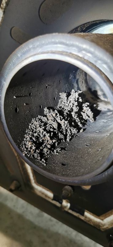

Trafił mi się pellet w dobrej cenie jak na te czasy, wiadomo jakość ma wiele do życzenia bo to zapewne "Bodzio" albo "BRW" ale postanowiłem go przetestować w kotle i o ile na mocy max 10kW udało mi się palnik ustawić by pracował bliżej 100% to w mocy pośredniej 5kw i minimalnej 3kW to już pobożne życzenie. Przy 3kW to zazwyczaj pracuje palnik na 10-15% płomienia, czasem podskoczy do 70%, pellet przeważony, kaloryczność ustawiłem na 5,3kWh, modulację mam obecnie takie:
10kW nadmuch 32%, wyciąg 47%,
5kW nadmuch 23%, wyciąg 40%,
3kW nadmuch 20%, wyciąg 35%
W palniku po wygaszeniu jest kilka spieków ale zastanawia mnie dlaczego po zakończeniu pracy palnik nie zostaje oczyszczony tylko zostaje w nim na całej długości resztka.

A tymi spiekami to pozostaje mocniej turlać i częściej podczas pracy ,na koniec zwiększyć czas czyszczenia po wygaszeniu nawet drugie tyle by to wyleciało , cudów z tego nie będzie spiek zawsze tłamsi ogień .
60 st w cwu ustawione było od montażu, ale faktycznie długo dogrzewa, zmniejszyłem na 50st. a histereze dałem na 20st. Nie wiem czy nie za dużo ale też nie chce by kocioł odpalał mi się często jak to było gdy miałem histereze na 10st., Kocioł ustawiony na 65st.
Intensywność czyszczenia miałem na 3% zwiększyłem wczoraj na 10%, dziś spieków w palniku tylko odrobina ale za to pojawiło się trochę świeżego pelletu w palniku. Niestety wczoraj wieczorem palnik przy 10kW skakał między 8 a 40% płomień. Czy w mocy pośredniej i minimalnej też jest porządany płomień 100% czy ma być mniejszy ?

W zakładce czyszczenie jest "cykl rotacyjnego oczyszczania" w standardzie mam 180 sek. Czy to jest czas co ile sekund będzie się kręcił palnik ? Pozostaje kilka grudek spieków w palniku, jak zmienię np na 120 sekund to palnik będzie się czyścił co 120 sekund czy ja to źle rozumiem ?
No i o co chodzi z tą intensywnością czyszczenia 3% ?
Cykl rotacyjnego czyszczenia to co ile sekund załączy się obrót komory ,czyli wzruszy złoże .
Intensywność w procentach to o ile stopni obróci się komora , czym większy procent to więcej cyknięć usłyszysz podczas obrotu .
Ale jak zmienisz cykl rotacyjny to ilość tych cyknięć też się zmienia mimo że intensywności nie zmienisz ,dlatego pasuje oba  te parametry zmienić według potrzeb .
Dzięki za wyjaśnienie, czyli aby mi ewentualne spieki lepiej usuwało podczas pracy kotła to trzeba rotację zmniejszyć i dopasować do tego % intensywności, tak by niedopalony pellet nie trafiał do popielnika.
Tak . Próbował bym częściej wzruszać złożem by spiek nie miał czasu  się skleić w coś większego ,a intensywność dopasować by całe złoże nie posuwało się za szybko do popielnika ,ewentualnie kaloryczność zwiększyć jak nie nadąża się spalać , to wszystko tak skrajem piekła skrajem nieba by się jako tako paliło i grzało ,takie są uroki podlejszego peletu .🙃

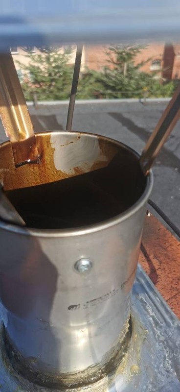

Wkład kominowy po wypaleniu 100kg zrobił się koloru brąz, pewnie to przez komponenty z pelletu, ale może da się coś doregulować by mi tak komina nie zasyfiało ?IMG_20220830_171525.jpg
@Mcgiwer jaka to stal ten komin?
PS. To nie ten wątek.
